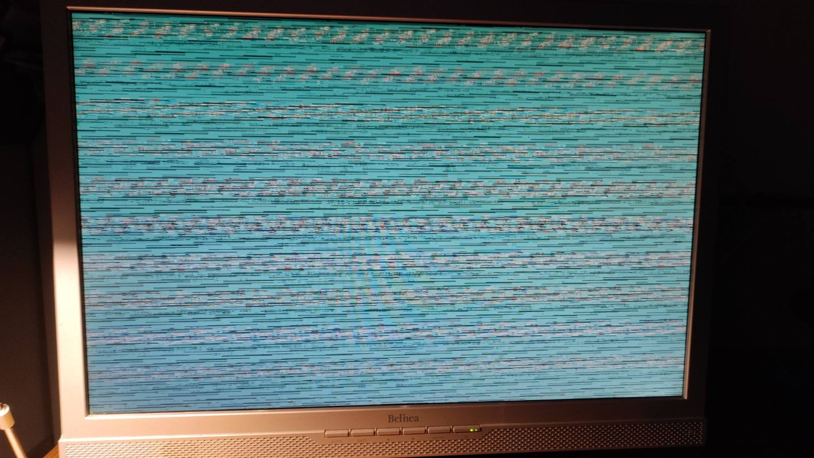

Belinea 2225 S1W A képen látható dolgot műveli, de csak miután feléled a windows, amúgy amíg betölti a dosos ablak jó Nem volt semmi baja, amíg az OSD menübe nem kezdtem álligatni ész nélkül A pixel clockot. Úgy voltam vele, ha visszafele léptetem, majd megtalálom azt a pozíciót ahol jó lesz, hát nem így történt. Ráraktam egy másik monitort és megnéztem a windows képfrissítését és 60 Hz, beállítottam erre, de semmi változás. Sajna nem tudom, hogy hol volt eredetileg, de legyünk őszinték, senki nem számít arra, hogy egy osd menü álligatásból ekkora pofáraesés lesz. Nyomtam neki egy gyári visszaállítást, de semmi. Van valakinek ötlete?
Inkább a PC-d műveli ezt szerintem, konkrétan a VGA dobja el a vasat, amikor indítaná a driver.
