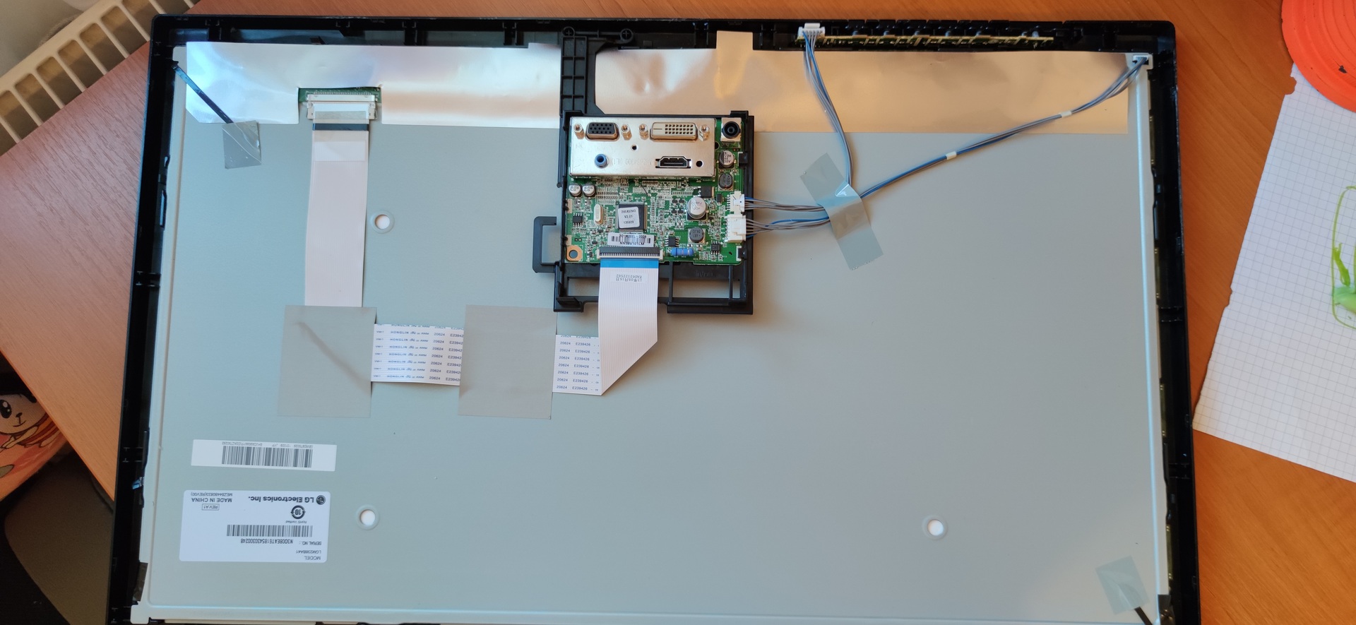

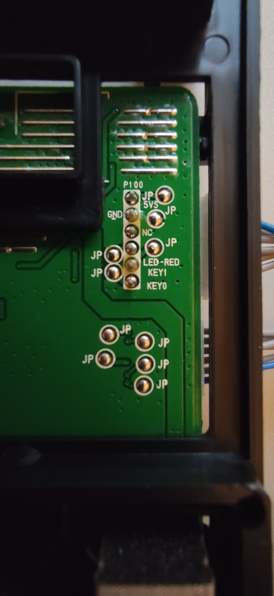

Szeretnék át alakítani egy LG Flatron 24EA53VO-P nevű Monitort Smart TV-re ez alapján: Bővebben: Link Az én monitorom belsöjében ez szerepel: LGM238BA41 (semmit nem találok róla a neten. Itt vannak a képek. Ami nálam nem egyértelmű hogy az én Monitorom megvilágításához 6 szál megy. Ha veszek hozzá egy ilyent Inverter az én panelomról a 6 szálból gondolom a GND-és az 5V kell. Mire van a másik 4 szál? Válaszokat köszönöm!
Szia! Minek vennél hozzá invertert? Ott van a beépített saját.
Köszi és az melyik része? Gondolom az alaplapon van. Az alaplap helyére menne a másik alaplap mármint a S368LA1.5 .(de akkor nyilván kéne az inverter). Ha erről meg kéne menteni az invertert ,(mármint levágni, melyik részt kellene meddig? - bekarikázod ha megkérlek? ) ,vagy rosszul gondolom? Köszönöm a segítséget -ötleteket.
Hagyd benne az eredeti lapot, indítsd a LED meghajtót kézileg és hajtsd külső tápról az okosító panelt. De úgy látom, ezen a monitoron van HDMI bemenet. Ha van HDMI, akkor jobban járnál egy külső médiabox rákötésével.
Van egy AnyCast de állandóan csak a baj van vele (hól megy hol nem).Aztán megy a hang de nincs kép, aztán akadozik, meg stb. Néztem komolyabb médiabox-ot de azt lehet nem úszom meg ennyiből mint ezt a panelt-dróttal esetleg inverterrel. Ha mégis ennél döntenék akkor valahogy bele kell zsúfolnom a panelt. A háttérvilágításnál a 6 szálnál 2 biztos, Gnd és 5 V. A másik négy mire szolgál? Fényerő meg ilyesmi?
Azért van több vezeték, mert a LED-ek több áramkörre vannak osztva. Már csak ezért is jobb lenne az eredeti meghajtásnál maradni.
