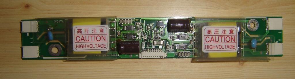

(#) kadarist válasza csavarga hozzászólására (») Ápr 5, 2011 /
Ha jól sejtem, akkor nekem is ilyesféle belsejű monitorom van, és nálam is hasonló fénygondok voltak. A háttérvilágítás fénycsöveinek öregedése miatt kevesebb áram folyik át rajtuk és ezért a vezérlő lekapcsolja az invertert. Csinálj egy-két képet az inverterpanelról és megmutatom, hogy én hogyan javítottam ezt a hibát.

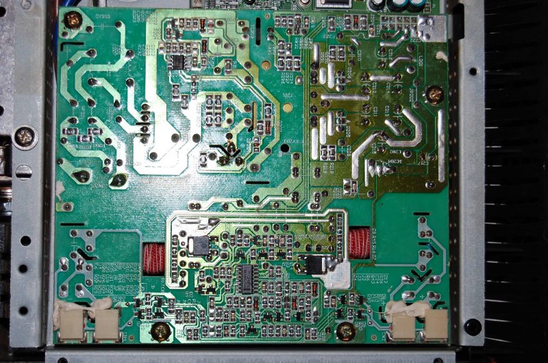

Sok más sorstársamhoz hasonlóan én is kérném segítségeteket egy LCD monitor ügyében (külső 12V-os tápos 15 colos LG; 563LE, kb. 10 éves)
A végigolvasott rengeteg hozzászólás és tanács alapján inverter hibára gyanakszom jómagam is: egy-egy bevillanás utána nincs kép, LED zölden világít. Néha kábel ki és bedugdosás, pihentetés után megy fél óráig is, jó a fényerő, szép a kép.
Az inverteren csak(?) két elkót találtam, nincs égett alkatrész (lásd kép).
Lehetséges lenne, hogy ezek kiszáradása okozza a problémát? Cserét javasoltok?
Előre is köszi.
(#) bbalazs_ válasza paulhardcastle hozzászólására (») Ápr 7, 2011 /
Ennyi idos korban mar a cso is elorgedhetett.
Probald meg a tapfeszt kisse feljebb srofolni, mondjuk elmehetsz egeszen 15V-ig.

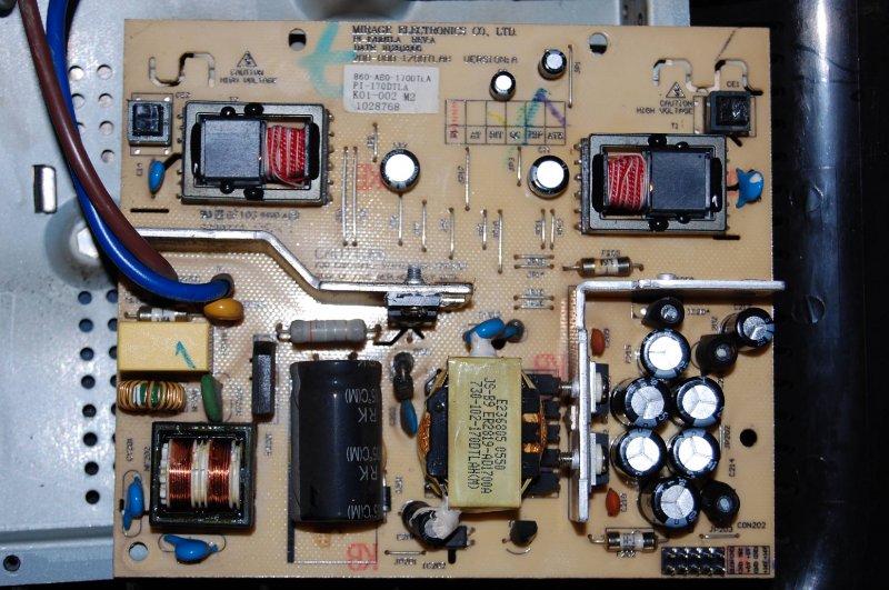

(#) csavarga válasza laszlo987 hozzászólására (») Ápr 8, 2011 /
Itt van a fotó a tápról.
A 2-es képen a jobb alsó sarokban a kondikat lecseréltem, azok már újak, legalább a kép futása megállt. Nekem még gyanús ugyanezen a képen szereplő jobb felső sarokban lévő tekrecs is CE1.

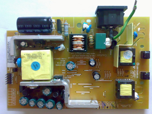

(#) miami123 hozzászólása Ápr 9, 2011 /
Üdv mindenkinek.
Egy másik topicba már írtam de úgy látom ez pörgősebb.
Segítség kellene. Van egy Fujitsu-Siemens Scaleoview L19-1W típusú monitorom. A baj az, hogy kattog a táp.
Az invertert lekötöttem, 12 volt rendben, de az 5 volt helyett csak 4-4,3 volt van.
Állítólag már volt "szervizben", egy pár kondit elég csúnyán cseréltek is és szerintem nem is a jó értéküeket rakták bele. Sokat segítene ha valaki tudná, hogy milyen kondik kellenek bele és mi a helyük a panelon. Más ötlet és tanács is jöhetne, hogy mi lehet még a hiba vagy mit cseréljek. A monitor külső tápról és lámpafénynél nézve működik.
Előre is köszi a segítséget.
