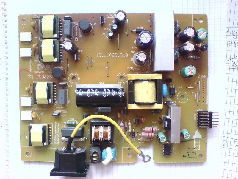

Sajnos sietve tudom csak írni a problémám, nem volt időm se végig olvasni a topicot. :S Ezért elnézést kérek, mindig szeretem magam megtalálni a hibát, és utánaolvasni, mielőtt kérdezek.
Szóval kaptam egy Benq Q7T4 monitort javításra. Bekapcsolásnál halványan láttam a képet, akkor már elkezdtem örülni, hogy nincs nagy baj, csak a háttérvilágítás. Kicsit olvasgattam, hát az inverter a hibás. Szét szedtem, egyik kondi volt púpos, azt kicseréltem. Bekapcsolom, egy pillanatra villan csak fel. Kérdésem az lenne: Többi kondin nem láttam semmi rendelleneset, és a panel sincs sehol megégve. Elképzelhető, hogy még egy kondit ki kéne cserélni? Esetleg a fetek mehettek ki? Holnap tudnék hozzá alkatrészt venni, úgyhogy elég sürgős. Köszönöm szépen! Várom a véleményeket...
(#) horvathrobert2006 válasza Dancsi hozzászólására (») Jún 16, 2011 /
Mi villan fel?Meg kéne nézni erös fénynél hogy van -e kép?A visszajelzö LED mit csinál?
Tápokat ellenörizd(12V)
(#) Dancsi válasza horvathrobert2006 hozzászólására (») Jún 16, 2011 /
A csövek villannak fel egy pillanatra, ezt a kondicsere előtt nem csinálta. Arra gyanakszok, hogy van két kondi párhuzamosan, abból egyik volt púpos, azt kicseréltem. Esetleg másikat is ki kéne? Kép az van, azzal semmi baj szerencsére. A visszajelző led is rendesen működik. Tápokat meg fogom nézni, köszönöm.

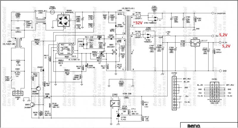

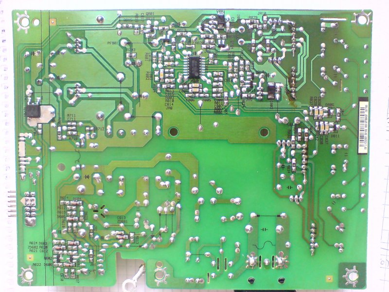

(#) Dancsi válasza horvathrobert2006 hozzászólására (») Jún 18, 2011 /
Na újra itt... Kicseréltem még pár kondit, ami nem tetszett... Semmi. Méregettem a feszültségeket, és elég érdekes eredményeket kaptam... (Nem tudom, az számít-e, hogy nem volt rajta a vezérlő panel, és a csövek se) Képen bejelöltem, amit mértem... :/
(#) horvathrobert2006 válasza Dancsi hozzászólására (») Jún 18, 2011 /
Az inverter tápja 12 V ,az megvan?
szerintem megvan,ha bevillannak a csövek.Lehet trafó baja,de több mint valoszinü,hogy a csövekkel van gond.Azt nézd meg hogy a 12V stabil -e
Hány colos a monitor,lehet,hogy nekem van panelom hozzá.
