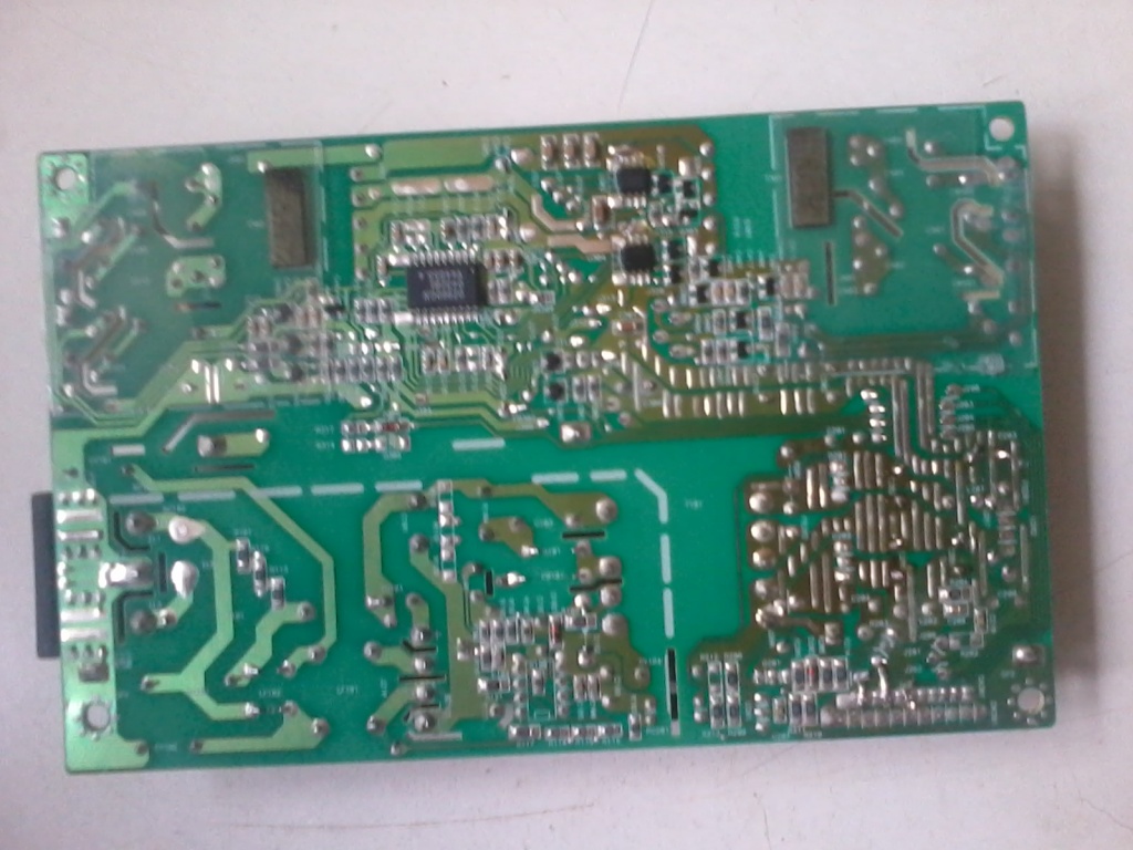

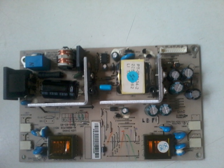

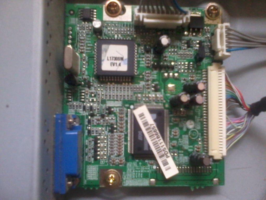

(#) BODHEAD válasza 1984white hozzászólására (») Nov 16, 2012 /
Helló!
Itt az lg táp képe és a scaler-é is.
Karikázd be azt az alkatrészt amelyik szerinted hibás.
(#) 1984white válasza BODHEAD hozzászólására (») Nov 16, 2012 /
No az volna a szép ha így menne.
Szakadásban és kihúzott állapotban nézd meg a +12V és gnd között az ellenállást. Utána ismételd az 5v is. Ezt csak azért nézetem meg veled hogy nincs e valami zárlat.
Ja és írd már le még egyszer akkor a hibát de feszültség értékekkel. Utána meglátjuk.
Köszi Üdv!
