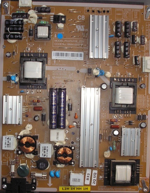

Meghalt a samsung tévém a készülék készenlétben volt mikor bekapcsoltam a porszívót, ami leverte a villanyt.
Azóta a tv nem kapcsol be, készenlét van, bekapcsoláskor elalszik a led se kép se hang.
A tápegységet megnéztem bisztik jók, hálózati kondin a feszültség készenlétben 310volt.
Bekapcsolva 315volt és 385volt között ingázik, a szekunder oldalon 100volt,13volt van nincs, mint egy index relé.
5volt minden esetben stabil, kondik nem púposak, amit multiméterrel ki lehet mérni a szerint jó.
Rajzom nincs, tanácstalan vagyok, mi lehet a baja, típus: UE32C5000QWXXH csatolok, egy képet a tápról.

(#) bbalazs_ válasza geza22 hozzászólására (») Jún 26, 2013 /
Mit ertesz halozati kondin? Az egyeniranyitas UTANI nagy pufferkondit?
Igy latatlanban ugy tunik, hogy megprobal bekapcsolni, aztan a vedelem kikapcsolja. Talan ez okozhatja az indexhatast.
Le kellene kotnod, ha tudod a hattervilagitasert felelos reszt - vagy atkotes vagy biztositek mogott van. Ez mar felezi a hibalehetosegeket es iranyt mutat, merre tovabb.
(#) geza22 válasza bbalazs_ hozzászólására (») Jún 26, 2013 /
Mit ertesz halozati kondin? Az egyeniranyitas UTANI nagy pufferkondit? Igen
Műterhelést kéne, kötni a 100voltra csak nem tudom, mit köthetnék rá,
100volt megy a háttérvilágításra (fúlled) csatit lehúzva ugyan úgy indexel.
Diodahidat nezd meg (kiforrasztva), hogy minden rendben van-e, nincs-e szakadas valahol benne.

(#) norby_torok válasza geza22 hozzászólására (») Jún 27, 2013 /
Hello
Ha jol olvasom amit irtal akkor a tapodon az egyeniranyito hid utan kel hogy legyen egy PFC aramkor resz es amijat ingadozik neked az aram a pufer condin. Normalis esetben a pufer condin stby- ben 300V kel hogy legyen es elinditot alapotban pedig 400V. Nezd at a diodakat es az elenalasokat , tegyel fel egy kepet a hatlapjarol is.
