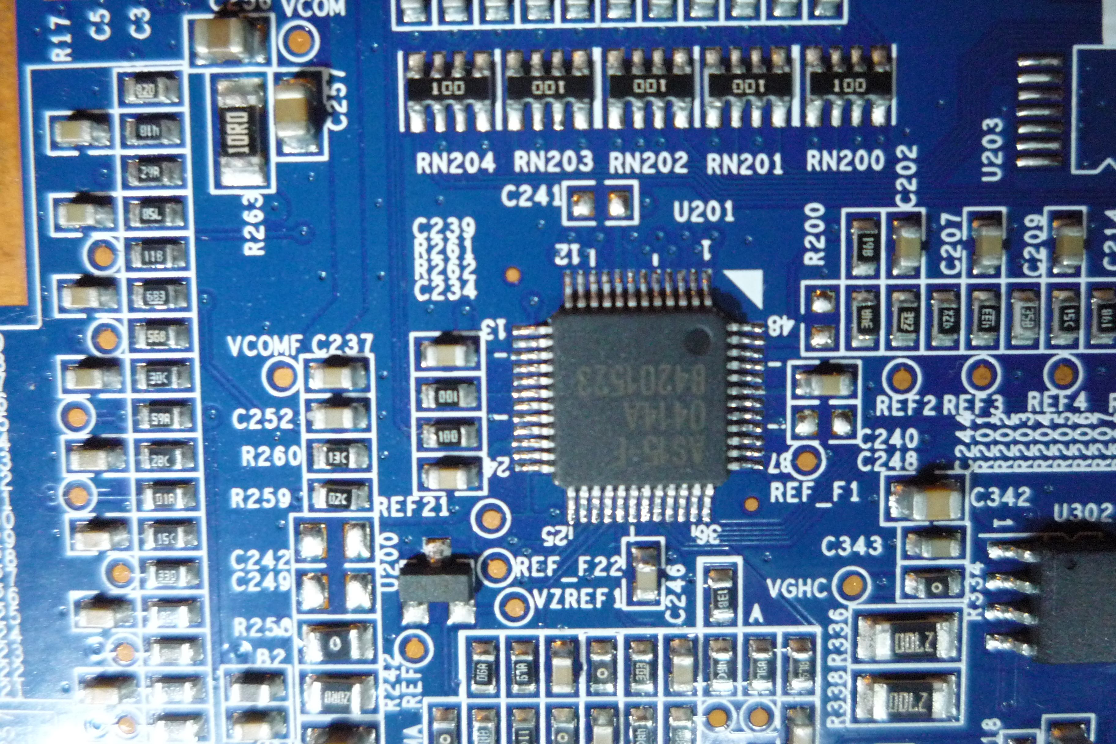

(#) kereszke hozzászólása Jún 24, 2013 /
Hello.Van egy SAMSUNG LE37M86BD tipusú LCD tv-m ami meghibásodott.Vibrál a kép,és a színek eltorzultak.Valaki tud segíteni?
(#) tom75 válasza kereszke hozzászólására (») Jún 24, 2013 /
T-con board hibás a készüléked.
Egy ic-t kell rajta cserélni.

(#) kereszke válasza tom75 hozzászólására (») Jún 25, 2013 /
Ha küldenék képet megmondanád légyszi melyik az?
(#) uniman válasza kereszke hozzászólására (») Jún 25, 2013 /
Ez a chip lesz a tipp...ha ilyen a Tcon.
