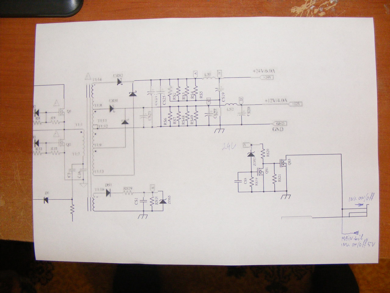

Helló! Visszatérnék az alábbi problémámhoz: Van egy FSP212-3F01 tápegység, egy HANNS.G JT261TP LCD készülékben. A gond az, hogy vibrál a háttérvilágítás. Úgy félmásodpercenként indul és leáll. Az alaplapból a tápon át egy az egyben megy az inverter felé 5 V. Rámérve össze - vissza változik. Az inverterben ellenállások sobakötve és ebbe a soros kapcsolásba sorba van kötve egy kondi is. Ha adok rá 5V-ot külön, nyilván a kondi miatt hatástalan, de, ha teszek rá egy kondit, addig indul az inverter amig feltöltődik, tehát valami változónak kell rajta lenni, négyszög, fűrész vagy akár szinusz jel. A tápban az átmenő 5V - hoz páhuzamosan csatlakozik egy áramkör. A csatolt rajzon jobb oldalon látható két csatlakozó, amelyen az inverte on/off megy keresztül a tápon a másik csatiba és kissé balra látható egy 2 fet - ből álló kapcsolás. Mit csinálhat ez a kis áramkör ezzel az átmenő 5V-al??? Ez volna a kérdésem. Úgy látom a QS1 és QS3 cserélve lett, tehát nem tudom mi lett téve helyette. Nem értem miért van ez az áramkör itt. Mi lehet a szerepe? Két dolog biztos : Ha leválasztom, egyáltalán nem működik az inverter, vagy ha a leválasztott inverterre az on/off pontra
5v-ot adok, akkor sem működik! Itt egy rajzrészlet , meg a panelról ezek fotója.

Ebben a formában szerintem ha megvan ,vagy kicsit kevés a 24V akkor rövidzárat ad, ha meg sok a 24V szakadás. Ha pulzál, akkor a tápegységed valamiért zünye, vagy a szabályzó része rossz, vagy erősen ugrál rajta a terhelés.

(#) kovacspista válasza proba hozzászólására (») Jan 30, 2018 /
Szerintem megszaggatja és mondjuk négyszög jel lesz belőle. Erre jutottam sok agyalás után. Ezért először teszek rá egy ellenálláson keresztül 5 v szinusz jelet a hálózatot alapul véve, ha nem vagy valamit akar, akkor meg egy 555 - el négyszöget hajtok rá. Meglátom, majd írom mi lett!

(#) proba válasza proba hozzászólására (») Jan 31, 2018 /
Na jó jobban belegondolva, meg aminek értelme is van, amíg nincs meg a 24V rövidzár, ha megjött akkor meg szakadás. Az oszcillációhoz nincs benne alkatrész, meg értelmét sem nagyon látom. Oszcillátor úgy lesz belőle, megjött a tápfeszültség, engedélyezi az invertert, az beterhel, leesik a 24V a kapcsolás letiltja az invertert, a tápegység magához tér, ismét bekapcsolja az invertert... De ezt nem gondolnám üzemszerűnek.
(#) kovacspista válasza proba hozzászólására (») Jan 31, 2018 /
Én azért gondolom, hogy valamilyen jelalak kell neki, mert az egyen 5v-ra nem reagál, de amikor leveszem róla vagy ráteszem, egypillanatra beinul az inverter. Na meg a sorba kötött kondi miatt is, hisz azon nem megy át egyenáram. Ezért hatástalan az 5 v egyen.
