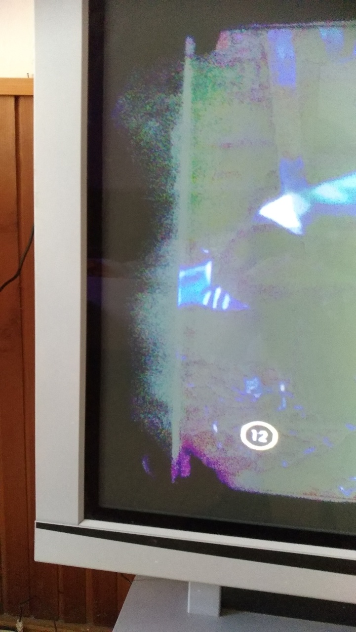

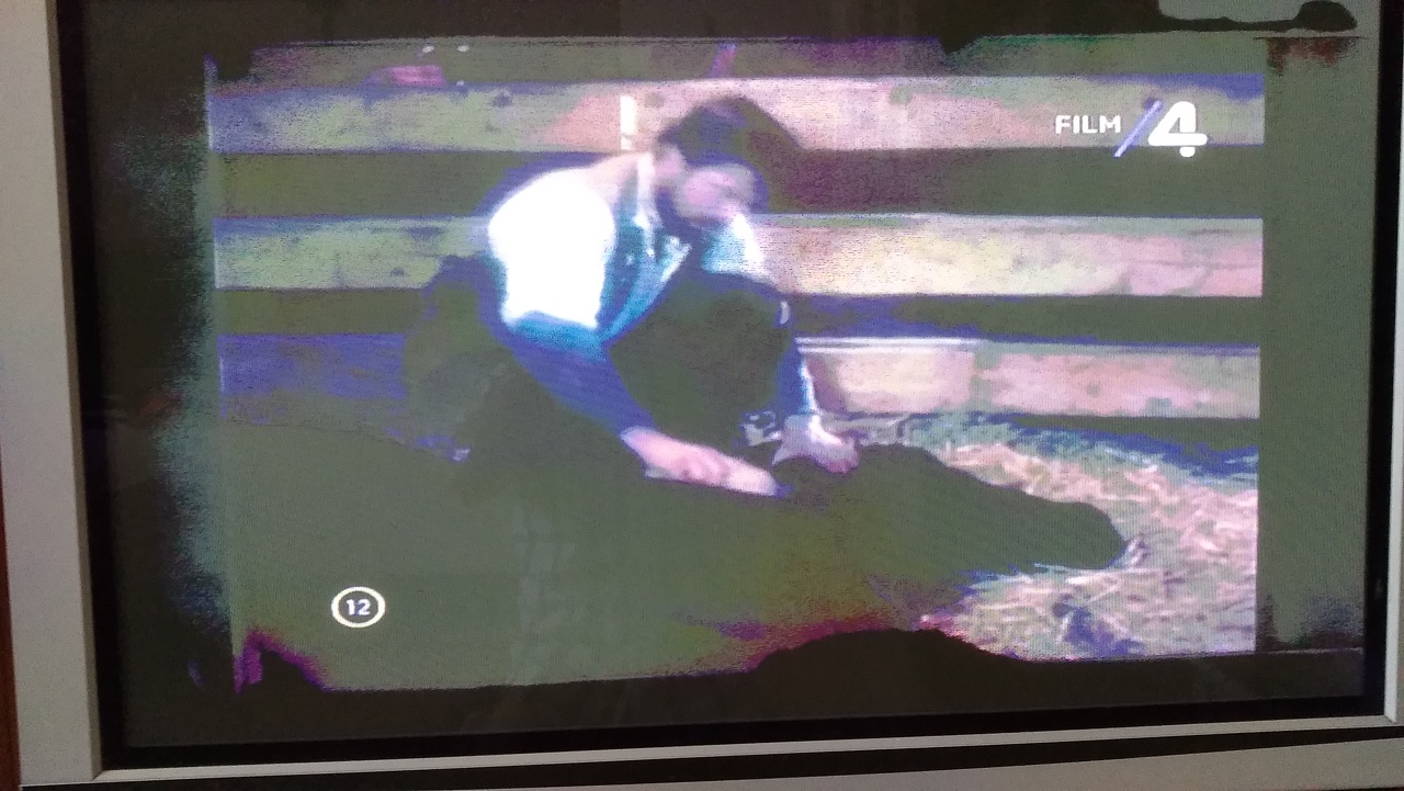

(#) joo hozzászólása Máj 17, 2018 /
Van egy nagy képernyős LCD tv nk amely egyik nap ilyen képet adott. Kíváncsi lennék hogy javítható e, vagy mi ennek a jelenségnek az oka.
Előre is köszönöm
(#) Gafly válasza joo hozzászólására (») Máj 17, 2018 /
Szerintem csak kijelző csere segít rajta. De ne legyen igazam...
(#) FAZ1 válasza Gafly hozzászólására (») Máj 18, 2018 / 1
Haha!
LCD kijelzőt viszont -
nagyjából annyiért lehet beszerezni, amiből simán kijön helyette egy tök új készülék.
Mert ilyenek sajna az árak mifelénk.
Nézegettem egyszer Orion LCD T2637S-be (a belseje egy az egyben Vestel 17MB22-2) csak kijelzőt - 81-es kínai Chi Mei gyártmányt.
Aztán - utána/helyette inkább eldobtam az egész működő TV-t.
(#) joo hozzászólása Máj 18, 2018 /
Szerintem én is ezt választom.Köszönöm.
(#) Gafly válasza joo hozzászólására (») Máj 18, 2018 / 1
Gyereknek azért ne engedd, hogy (még egyszer) focizzon a nappaliban (vagy ha nem Ő volt akkor meg fogd rá). Linket is elolvastad ugye, nem csak a szövegét?
