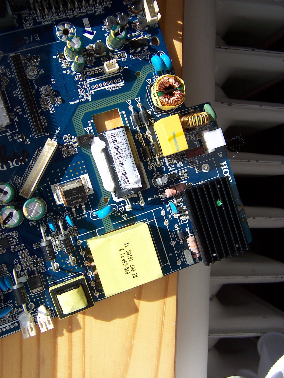

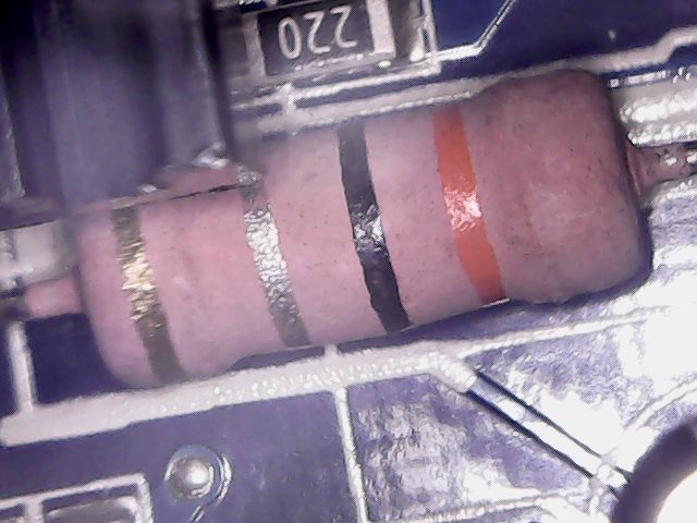

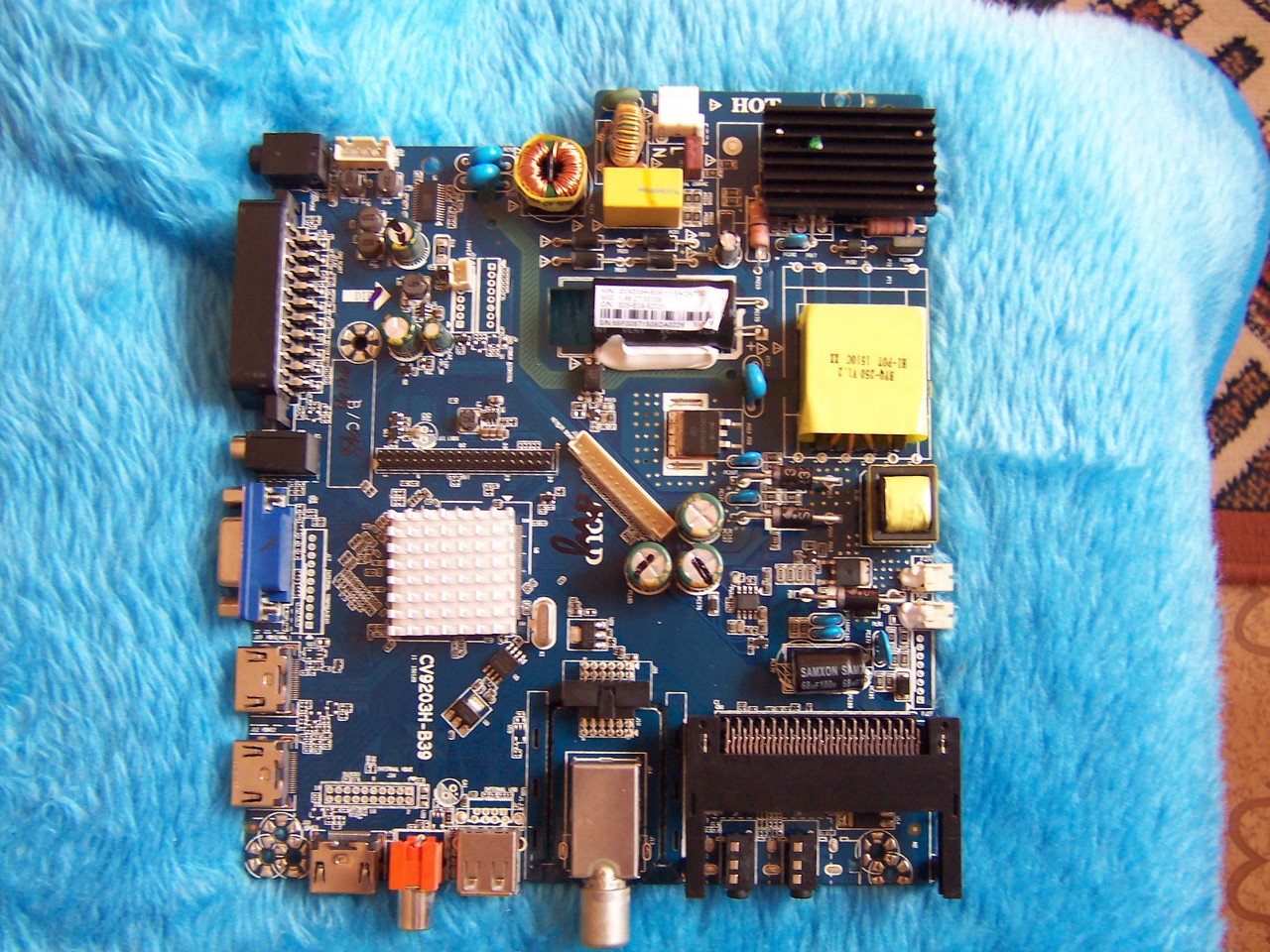

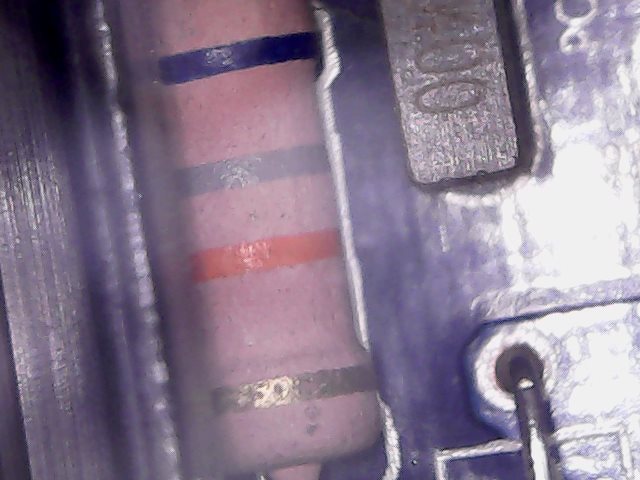

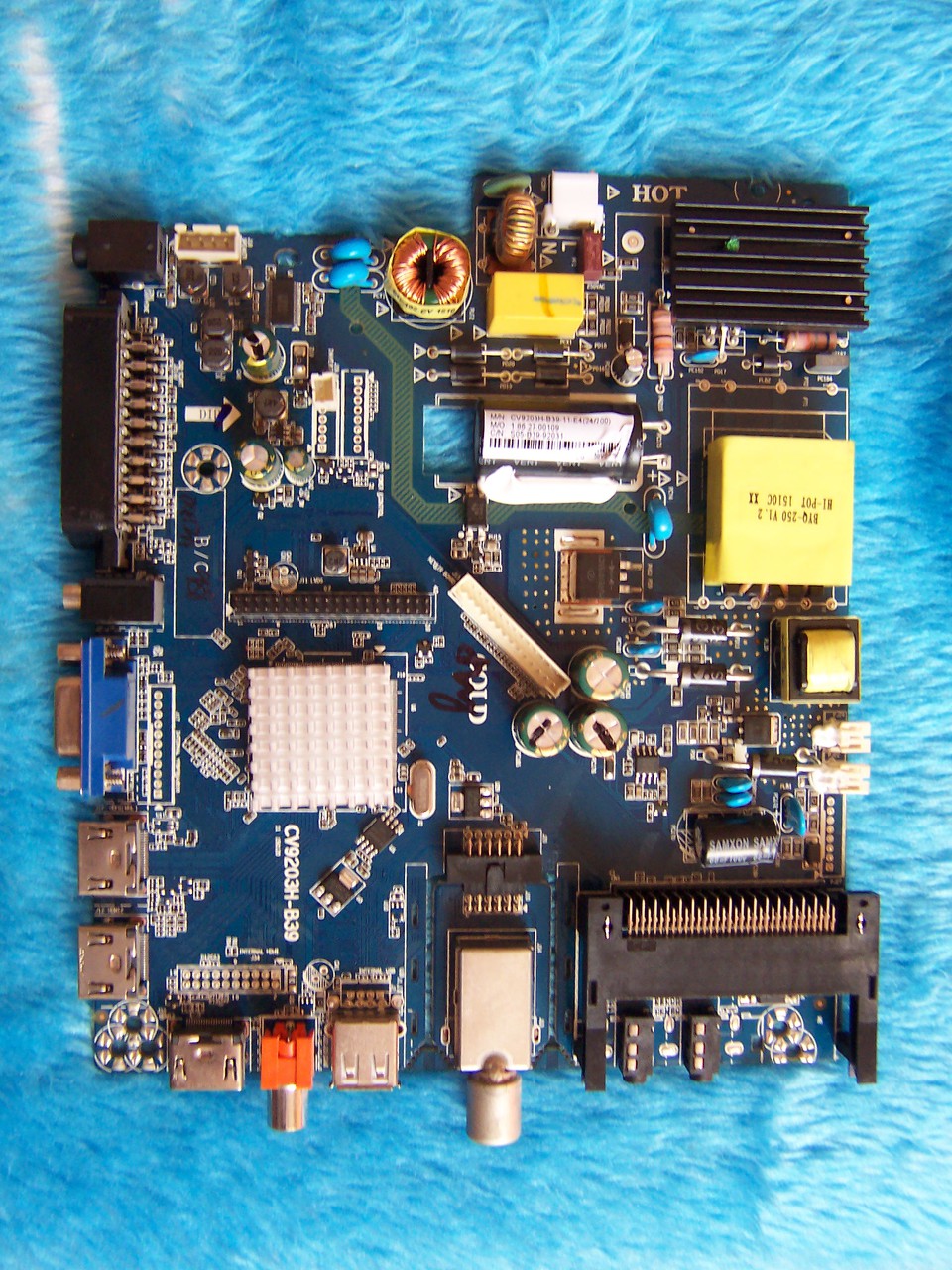

Vissza térve ehhez a témához, bátorkodtam szédszedni a TV met. Ami nekem feltűnik elsőként a panelen, a két teljesítmény elleállás, külső megtekintésre úgy tűnik mint ha túl melegedtek volna. A színkód alapján, ezeknek ilyen nagy az értékük? Főleg azegyik. (3000Mohm) Nem akarok addig tovább hozzányúlni, míg nem kapok tanácsot hozzáértő embertől. Köszönöm!
(#) Cinema válasza mraulajos hozzászólására (») Ápr 28, 2018 /
A színkód alapján, ha jól látom akkor a 6.-képen 0,3Ohm az értéke(narancs-fekete-ezüst-arany=30x0,01 és 5%-os), a 7.-képen pedig 68kOhm(kék-szürke-narancs-arany=68x1000, 5%-os).
Oka van, ha megszakadt valamelyik, mérni kell egyebeket is.
(#) mraulajos válasza Cinema hozzászólására (») Ápr 29, 2018 /
Az elleállásokat megmértem, az általad megadott megfelelő értéket adják. (elnéztem a gyűrűket)

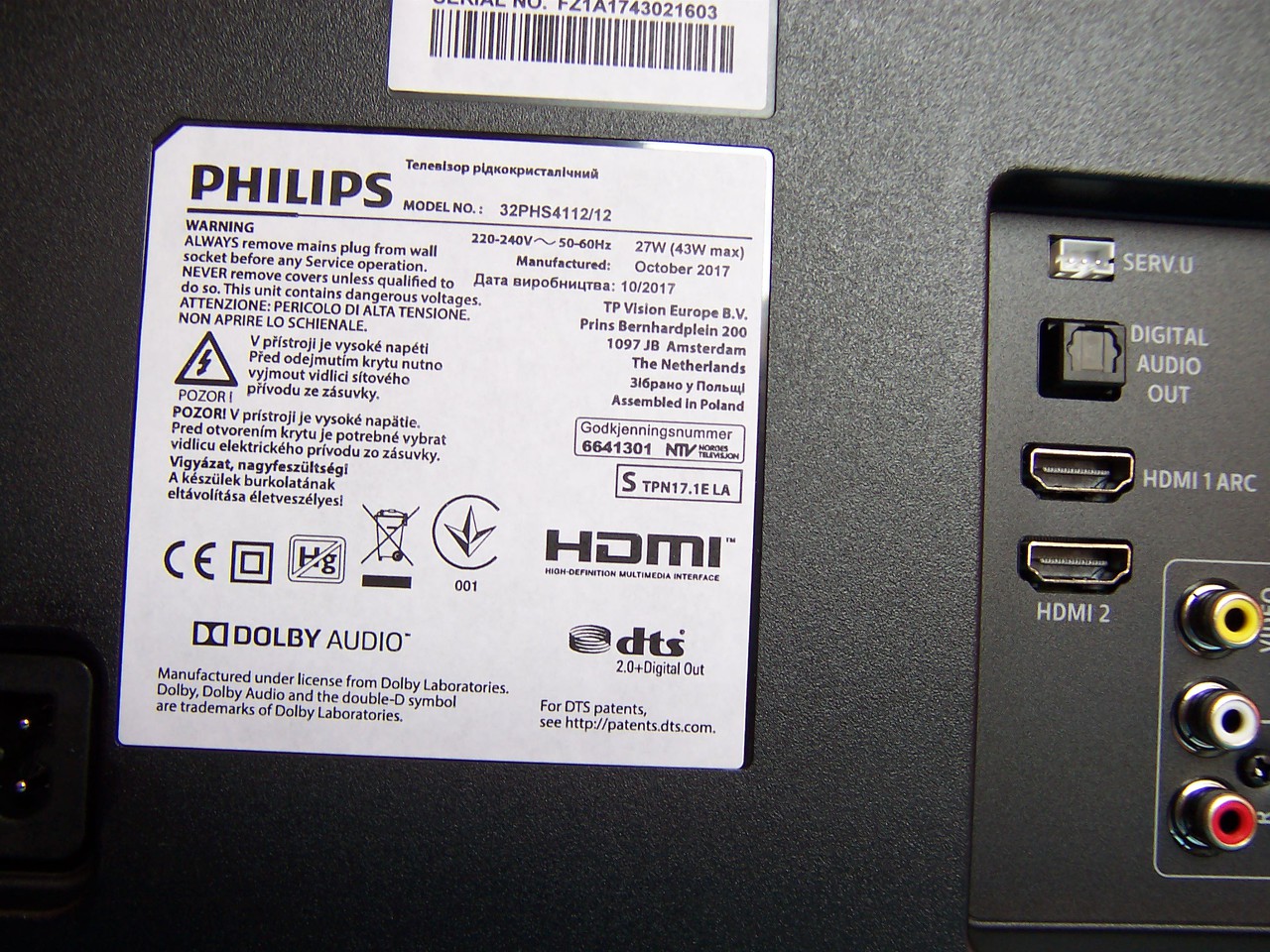

(#) mraulajos hozzászólása Ápr 30, 2018 /

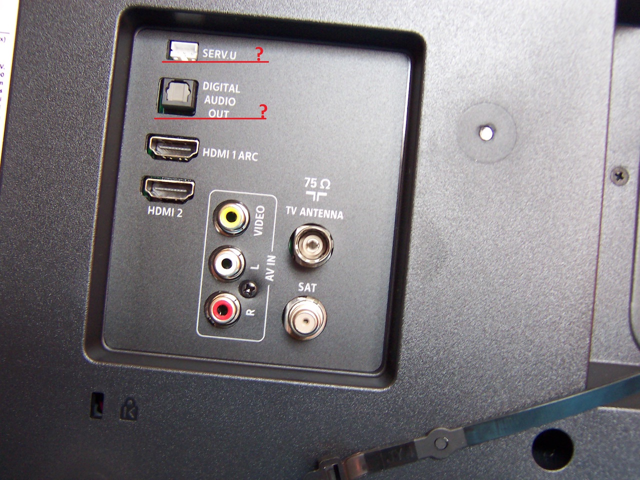

Lecseréltem a TV met. Kép alapján tanácsot szeretnék kérni. Ezen már nincs scart csatlakozó, de van egy számomra ismeretlen audió kimenet. Hogyan kell ezt használni? Hogyan tudom egy hagyományos házimozival összehozni, amin scart, vagy RCA csatlakozások vannak.
(#) kadarist válasza mraulajos hozzászólására (») Ápr 30, 2018 /
Az egy digitális optikai kimenet. Ha leszeded a csatlakozó kis fedelét, akkor láthatod a piros fényt.
(#) mraulajos válasza kadarist hozzászólására (») Ápr 30, 2018 /
Igen, látom a piros fényt úgy is, hogy a kis műanyag fedél ott van. Úgy tapasztalom, hogy az egy kis ajtócska, ha bedugnám a megfelelő csatlakozót, akkor az befelé lenyílik.
De hogy tudom én ezt használni az előző hozzászólásomban leírtak alapján. Sehogy?
(#) Gabó válasza mraulajos hozzászólására (») Ápr 30, 2018 /
Ezek közül válogass
Amúgy jól írtad, a teteje befelé nyílik. Ne próbáld meg leszedni, mert törik
A hozzászólás módosítva: Ápr 30, 2018
(#) mraulajos válasza Gabó hozzászólására (») Ápr 30, 2018 /
(#) FAZ1 válasza Gabó hozzászólására (») Máj 1, 2018 /
Így van!
Rendelsz egyet Kínából - pl. az aliexpress.com-ról.
Még csak feleannyiba sem kerül, mintha itthon vennéd meg!
Nekem 1200 forintomba került!
Ugyanaz a CONRAD-nál - már majdnem 7 ezer!
