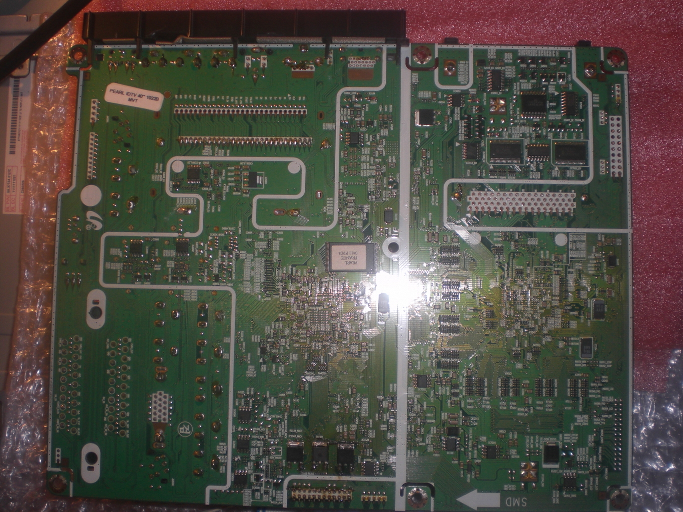

a tapon harom kondit talaltam puposnak 2drb.35v 1000uf 105c(M) WB ir rajta amit 2drb.50v 1000uf 105c(M) RD -re csereltem,meg volt 1drb.10v 2200uf az nem tudtam kiolvasni,hogy mit ir tovab rajat,de erre 10v 2200uf 105c(M)VENT TMR az a kek kondi ami a kepen latszik!lehetseges,hogy nem jot tettem bele es azert melegszik a main lap????
(#) kadarist válasza dannyc27 hozzászólására (») Júl 22, 2013 /
A kereső szerint az RD-s kondi nem low ESR típusú, a WB-s viszont low ESR. A harmadikról nem találtam infót.
(#) 1984white válasza dannyc27 hozzászólására (») Júl 22, 2013 /
„lehetseges,hogy nem jot tettem bele es azert melegszik a main lap????”
Szerintem ez is okozhatja, mert nem lesz "sima" a tápfesz. További hátrány, hogy nagyon hamar felpúposodik a normál kondi amiatt mert az ellenállása miatt melegszik és gáz szabadul fel benne.
Mindenképp tegyél bele olyan kondit ami gyárilag volt vagyis Low Esr-t.
(#) dannyc27 válasza kadarist hozzászólására (») Júl 22, 2013 /

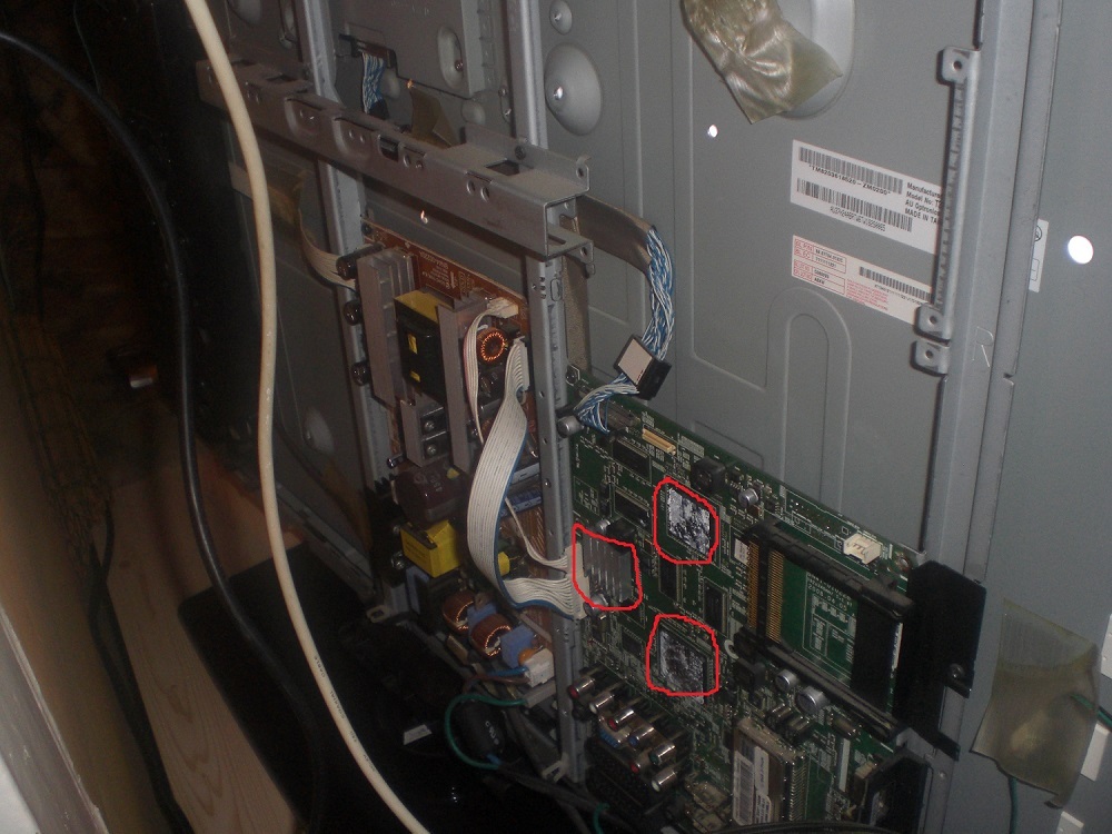

Felteszek egy par kepet az alap laprol,hogy nezzetek meg ,hogy mirol is van szo,ha egy ventilatorral hutom akkor ejjel-nappal mukodik ha nem hutom akkor 15-20perc alatt elmegy a kep rolla,es nem reagal semmire amig ki nem huzom a konnektorbol es vissza nem hul az alaplap!!! taprol leirtam az alap lapra vezeto vezetek csatlakozasanak az ertekeit elmeletileg az alap lap csatijan meg is vannak azok az ertekek

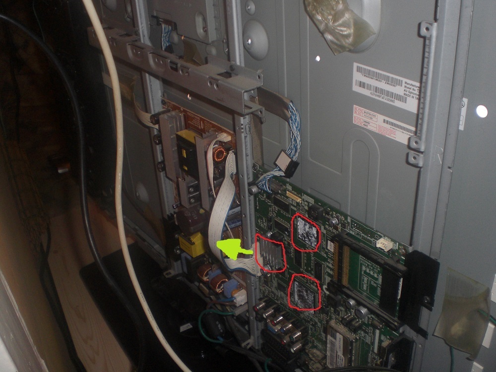

Arra a két nagy fekete IC-re ragassz fel egy lapos hűtőbordát, olyat, mint amilyen az egyiken már van.
probaltam,de ugysem,soooottt nagyobbat is probaltam ra tenni de az mar a sulytol nem maradt meg rajta ,mivel ragaszthatnam ra ,pl ket oldalu ragasztoval????
(#) dannyc27 válasza dannyc27 hozzászólására (») Júl 22, 2013 /
a cm illetve cb kondik megjelolese a nyakon,van jelentosege?
Szilikon ragasztóval, olyannal, mint az FBS vagy a Sziloplaszt. Ezen kívül még a hűtő sprét is be lehet vetni ilyenkor, hátha megmutatja magát a melegedő alkatrész.

(#) dannyc27 válasza dannyc27 hozzászólására (») Júl 23, 2013 /
szep napot mindenkinek ,adott a fenti problemam,csak annyit valtozot,hogy most mar nem jelenik meg a kep sem,ha leveszem az alaplaprol az energiagazdalkodo vezeteket akkor lessz hattervilagitasom!!!!
(#) dannyc27 hozzászólása Júl 23, 2013 /
Sziasztok nagyon nagy a valoszinusege,hoggy megvan ,hogy miert melegedtek tul a BGA IC-ek,hat..........,vegfokproblémank volt,kicsereltem oket es egyenlore mukodik minden szepen,Nagyon szepen koszon mindenki segitseget!!!!!
(#) kadarist válasza dannyc27 hozzászólására (») Júl 23, 2013 /
Milyen végfokprobléma?
(#) dannyc27 válasza kadarist hozzászólására (») Júl 23, 2013 /
Hangvégfok!!!!!!tuzoforro volt, a hutospray segitett!!!
Köszönjük az esetismertetést és gratulálok a sikeres munkához!
