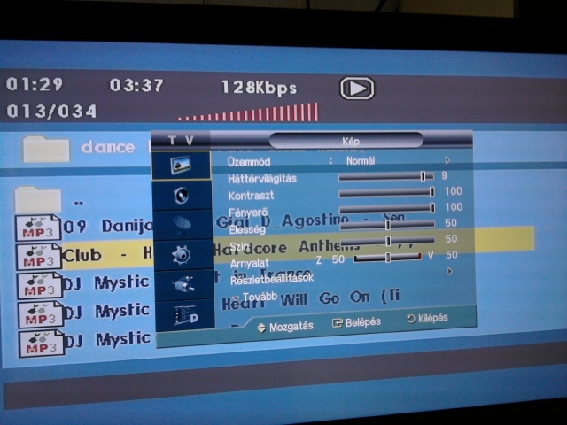

(#) gubík gábor válasza 1984white hozzászólására (») Júl 30, 2013 /
Raktam fel képeket a különbségekről. Egyébként ennél a tévénél is úgy volt hogy a kolléga elment nyaralni egy hétre és kihúzta a konektort

(#) gubík gábor válasza dannyc27 hozzászólására (») Júl 30, 2013 /
SAMSUNG LE40A559P4F Ja és még azt vettem észre , hogy ha egy ideig kint van a menu ablak és ha kimegyek a menuből, akkor látszódik halványan mintha beleégne

(#) 1984white válasza 1984white hozzászólására (») Júl 30, 2013 /
Amúgy visszaolvastam egy kicsit és egy valami még kimaradt. Írtad, hogy "nem nagyon reagál a tv a fényerőváltoztatásra". Ha van multid, akkor meg kéne nézni a feszültséget az inverter DIM pinjén, úgy hogy valaki a távon állítgatja azt le és fel.
Ha változik a feszültség (ahogy kell neki), akkor inverter/fénycső lesz a rossz ami azért jóval szerencsésebb eset, mert egyszerűbben és olcsóbban is javítható.
Ha nem változik a fesz, akkor sajnos scaler hiba.
Az inverter fényereje külön állitható a menüben de az szépen működik

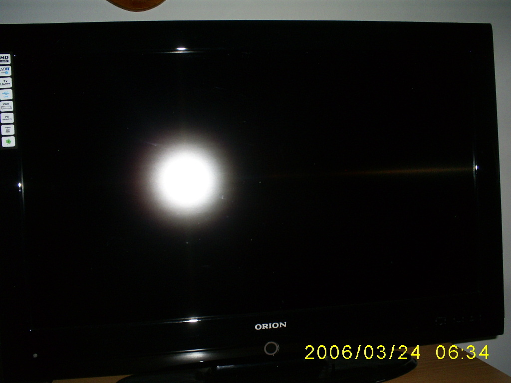

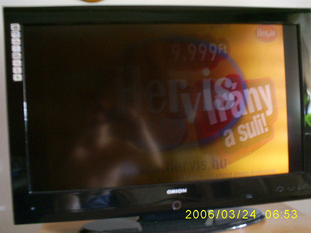

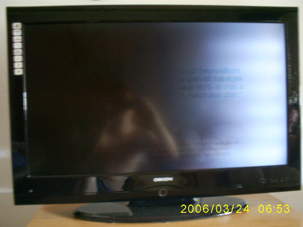

(#) lanci hozzászólása Aug 8, 2013 /
sziasztok megadta magát a 2,5 éves ORION LCD PT32S típusú tévém. A baja az, hogy a képernyő több mint 2/3 teljesen fekete a maradék képernyőn sötéten de bejön a kép. Hang van.
Találkozott-e már valaki ilyen hibával LCD tv.-n ? Lehet-e javítani, illetve a javítása mekkora költséggel jár? Válaszaitokat előre is köszönöm.
(#) 1984white válasza lanci hozzászólására (») Aug 8, 2013 /
Leírásod alapján lcd panel hiba nagy valószínűség mellett és így nem javítható.
Viszont lehetséges, hogy "csak" a háttérvilágítással lesz valami. Én így csinálnám:
Szétszedném az lcd panelt óvatosan és megnézném hogy mindegyik cső rendesen világít. Ha mind jó, (2-2db szokott lenni lenn és fenn is) akkor sajnos az lcd panel a rossz és annak drága a javítása mert cserélni kell. Ebay-en is 10.000ft körüli az alkatrész bekerülési költsége.
A háttérvilágítással amúgy ha valami nincs rendben, akkor abban rendszerint a védelem közbelép és le is kapcsolja a háttérfényt. Emiatt nem biztos hogy cső hiba lesz, sőt valószínű hogy nem az.
Erős szembefénynél nézd meg a képet, valószínű hogy lesz az is. A fénycső hiba is reális így, amit az előbb írtam.
Így előre nehéz megállapítani mi a hiba pontosan. Ha annyira nem értesz hozzá akkor vidd el szerelőhöz. Elmondásod alapján (nincs háttér sem már) az inverter/táp részen lesz a hiba itt pedig vagy cső vagy kondenzátor gond lesz.
Ha ezeket megbízhatóan leellenőrizted csak akkor lehet kimondani hogy az lcd-panel a rossz!
(#) Andr3wJ válasza lanci hozzászólására (») Aug 8, 2013 /
Érdekes hiba de ha jól látom akkor egy 32"os tv, ebben legalább 6-8 fénycső van az lcd mögött vízszintesen. Olyan szokott lenni hogy egy hibásan megy és nem áll le a háttérvilágítás, de ha több hibás is van elvileg tiltania kéne tehát max pár másodpercre kapcsol be.
Lehet inverter hiba.
Láttam már ilyen hibád de most így hirtelen nem emlékszem mi volt.
Ha leszeded a hátlapot és csinálsz egy képet a belsőről lehet lennének még ötletek.
