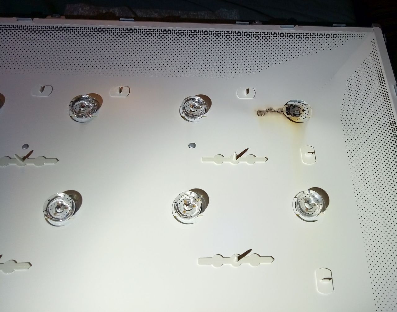

(#) jdani hozzászólása Júl 21, 2018 /
Üdv. Van egy Panasonic LCD TX-L42E5E. Egy idő után kikapcsol, és villan 1et a visszajelző.
Rákerestem, találam kulcsszavakat a háttérvilágításra. Észre is vettem, amielőtt kikapcsolna, a 3negyede sötétebb, kialszik, vagy gyenge a világítás. Ilyen világítás van benne. Azthiszem 10 sorbakötött led van benne, 6x párhuzamosan. A ledeknek külön panelen van vezérlés. Na most mi a gond, mit kell cserélni? Ledeket, vagy panelt?

(#) yohnsee válasza jdani hozzászólására (») Júl 21, 2018 /
Az egy idő után, mit jelent? Percek, órák? Ha el tudsz jutni a menüig, megpróbálhatnád, hogy ha lejjebb veszed a háttérvilágítást, tovább bekapcsolva marad-e. Egyébként gyanús, hogy a ledek haldokolnak. Letesztelni sajnos csak úgy tudod, ha szétszeded a készüléket.
A linkelt képen lévő élvilágításhoz nagyon hasonlót bontottam nemrég egy Grundig vagy Sharp készülékből. Először mindenképpen határold be a problémát.
(#) jdani válasza yohnsee hozzászólására (») Júl 22, 2018 /
Szétszedve minden led világit. Kb fel óra után kikapcsolt.
1. Ha újra bekapcsoltam, újra minden led kivilágít, viszont az első 10 sorba kötött leden egy nem.
2. Most rögtön bekapcsolas után, miután minden led kivilágít (kivéve egyet) az alsó 5 led csoport kialszik, éppen hogy csak világit, viszont az első led csoport még erősen világit (kivéve azt az egy ledet ami az első csoportban van), és aztán kialszik mind. Teljesen. Ez kb 3 másodperc az egész.
3. Ez hogy bekapcsol a tv, világit, elalszik a 3negyede, aztán a maradék negyede is, 3x elpróbálja a tv. Negyedszerre már nem kapcsol be, és csak villog a piros. Akkor rendelhetem a led szalagot bele, az lesz a. Hibája?
(#) yohnsee válasza jdani hozzászólására (») Júl 22, 2018 /
Igen, ha egy nem világít a sorból, akkor kuka.
Rendelésnél figyelj oda, hogy hozzá valót rendelj.
És egy jó tanács miután kicserélted: vedd vissza a háttérvilágítást. 100% és 70% között általában nem szokott észrevehető különbség lenni, mégis sokkal tovább fognak élni a ledek. Akinek ilyen hibával javítok tv-t, azt szoktam mondani, hogy vegyék le annyira a háttérvilágítást, amivel még élvezhető a tv nézés. Ez általában 40-60% között szokott lenni, felhasználótól függően.

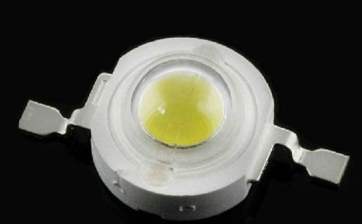

(#) DecebaL hozzászólása Júl 26, 2018 /
A TV háttér világítása megadta magát, 6 db led ment a kukába. Mivel lövésem sem volt milyen típusú led való bele vagy honnan rendelhetnék gyári led sort bele ezért kicseréltem olyanra amit egy led izzóból szedtem ki.
A TV megy azóta is csak annyi a bibi hogy a 6 db betett led fénye erősebb és halványan látszik a képernyőn 6 darab pötty.
Tudna esetleg segíteni valaki hogy milyen led való bele? Vagy esetleg honnan tudnám megrendelni a led sort hozzá?
Egyébként a lenti képen levő ledeket tettem bele.
A TV típusa Hyundai DLF39285SMART
(#) Dino71 válasza DecebaL hozzászólására (») Júl 26, 2018 /
Például innen ITT
Vagy ez a gyáriszáma 23283022 vestel

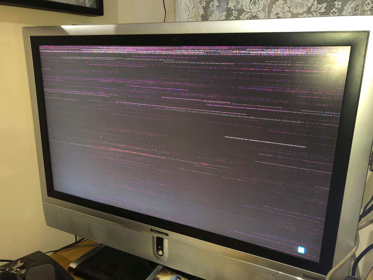

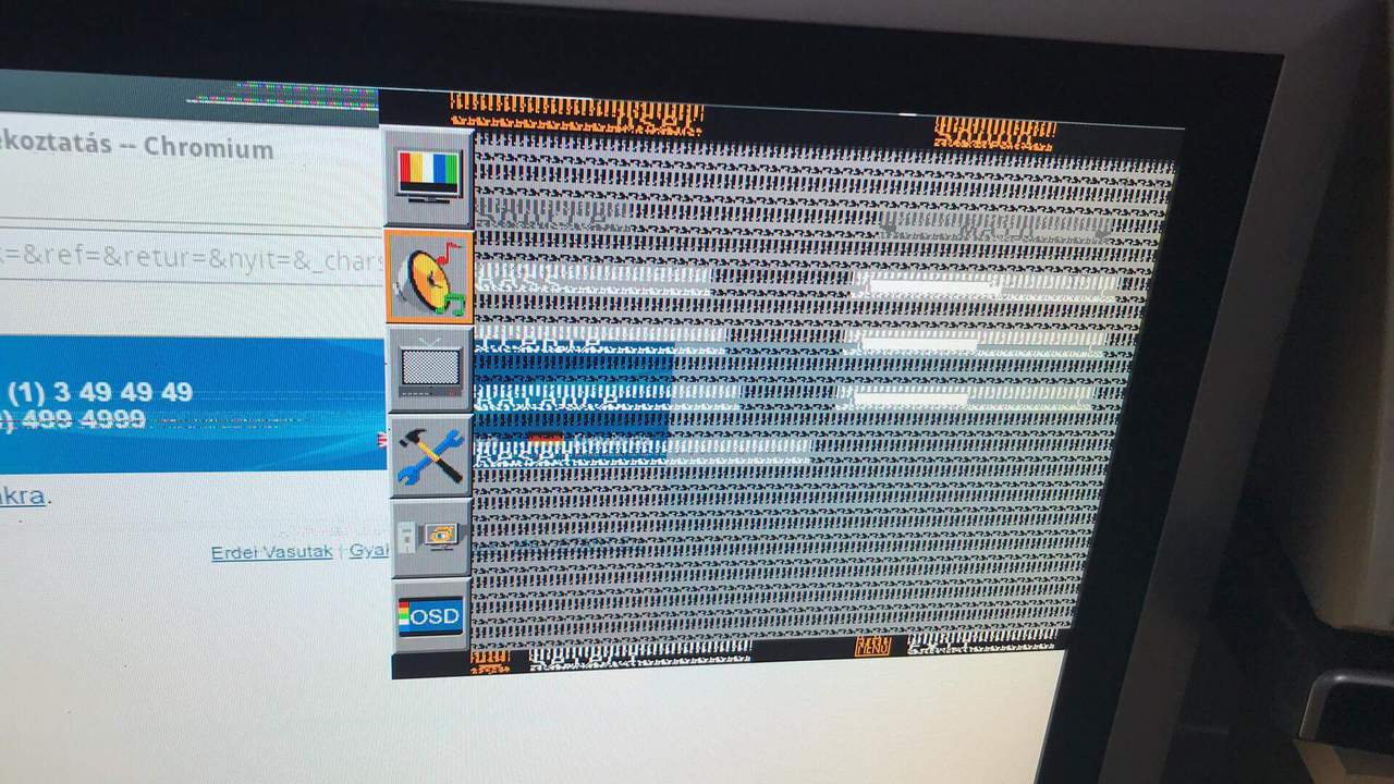

(#) Sinike hozzászólása Aug 6, 2018 /
Üdv Néktek!
Van egy Yakumo 32 LCD TV 81J. kor becsíkozik, kockás lesz, és OSD karakterei összezavarodnak. Egyre gyakoribb. Proci szoftvere haldoklik netán; segíthetne egy firmware esetleg? Vagy elektronikai hiba?
(#) yohnsee válasza Sinike hozzászólására (») Aug 6, 2018 /
Szia! Hidegen indítva mindig hibátlan?
Ha igen, vedd le a hátulját, járasd, amíg be nem melegszik és elkezdi csinálni a hibát. Vegyél egy flakon sűrített levegőt, és fejjel lefele tartva fújd rá az alaplap egyes részeire. Ez gyorsan lehűti az alkatrészeket, segít a hiba behatárolásában.

(#) deebo válasza Sinike hozzászólására (») Aug 6, 2018 /
Kontakthiba van a processzor és a memória között. Lehet a nyák szakadása, BGA hiba, vagy az IC-n belüli szakadás. A tartós javíthatóság szinte kizárt, legfeljebb panelcserével.
(#) Szasza9668 válasza Sinike hozzászólására (») Aug 6, 2018 /
Esetleg rakhatsz bele kínai vezérlő panelt. Picit át kell faragni hozzá az igaz de meg menthető.
(#) Sinike válasza yohnsee hozzászólására (») Aug 8, 2018 /
Szia. Igen, hidegen jó. Ok, veszek spray-t, és megnézem. Köszi!
Deebo, Neked is köszi! Reméltem, hogy csak szoftveres...
Szasza, nem értem. Amúgy most is kínai van benne, nem? (minden kínai ) De biztos másra gondoltál, kifejthetnéd, mert nem bíztatnak a javíthatósággal...
