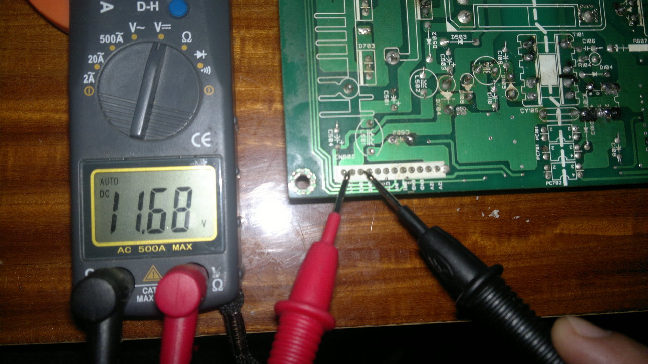

Egyébként pont azzal kezdted amivel nem szoktuk .Alkatrészt csak , abban az esetben cserélünk , ha teljes mertékben kiderül , hogy rossz , vagy mérés útján , vagy már eleve látható a jele.De az , hogy kicseréltél fetteket , ezt mi indokolta ?
Irtad , hogy mértél feszültségeket , és nincs meg aminek meg kellene lennie.Ebbe az irányban kell elindulni mielőtt bármit is cserélsz ,vagyis mérni kell.Nyilván ha a szekunder oldalon nem tudsz mérni értékeket , akkor a primer oldalon kell kezdeni , hogy eleve be indult e a táp , mert ha nem is működik , akkor addig hiába keresed a szekunder oldalon a 12 voltot , és a többit.
Sokféle feszültség kell , hogy legyen , de ehhez előbb az kell , hogy a táp primer oldala tisztázva legyen , mert csak , így tudunk tovább haladni.

Elkészültek a mérések
(#) Ricsi89 válasza kukker91 hozzászólására (») Szept 7, 2013 /
Szerintem most rakd össze és vidd szerelőhöz. Áramot mérni egy kondenzátoron?

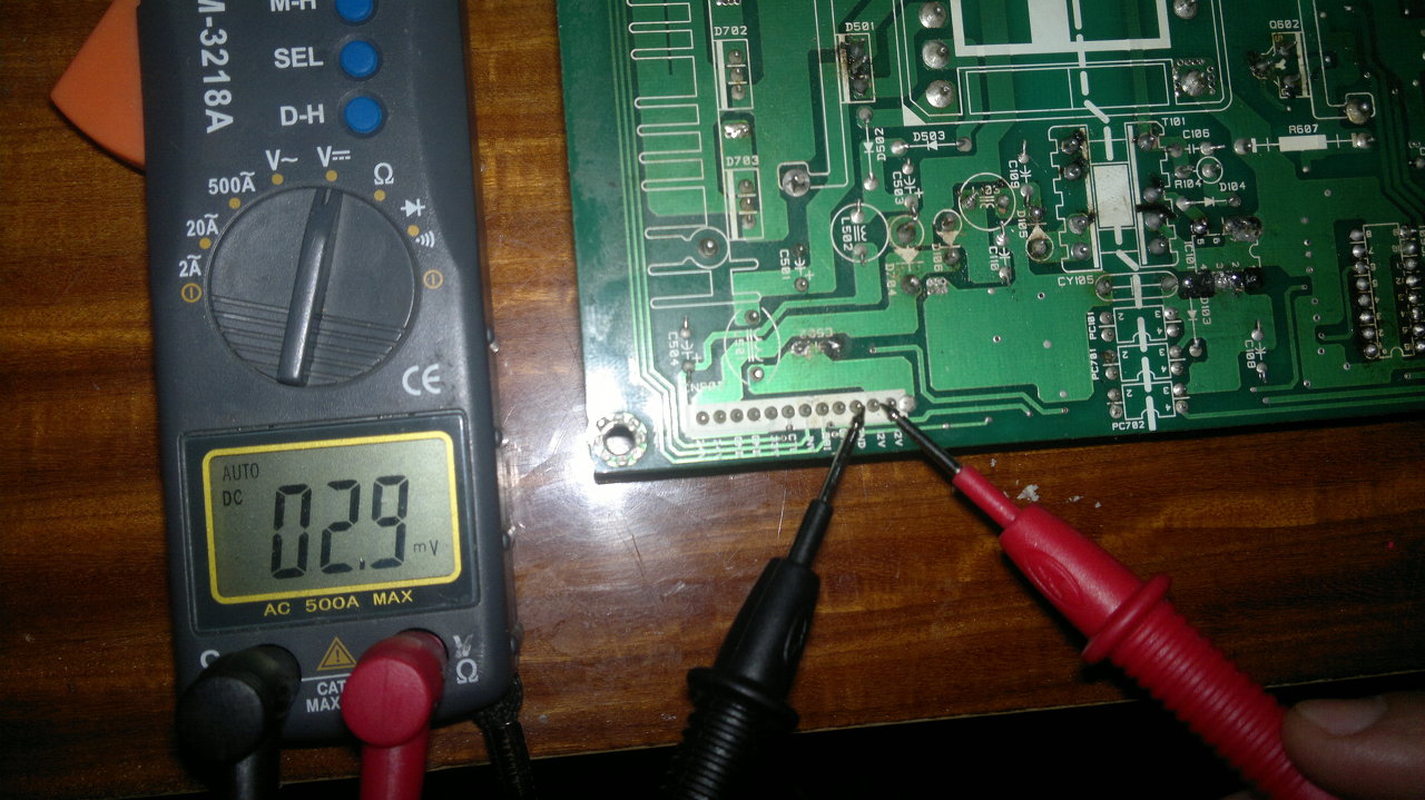

(#) eyess válasza kukker91 hozzászólására (») Szept 7, 2013 / 1
Nos lehet nem neked való az elektronikával való foglalkozás.
Mértél , de bár ne tetted volna.
Az egy dolog , hogy ahol +24 voltnak kellene lennie ott csak hellyel közzel +12 volt van.És ahol meg +12 voltnak kellene lennie ott csak 2,9 mv van.De a szekunder oldali résznél a trafó közvetlen kimenetén nem mérünk DC állásban , mert ott AC van.De a másik kondenzátoron nem mérünk Ampert váltakozó AC állásban pláne párhuzamosan.
Ampert sorba iktatott mérőkészülékkel szokás mérni , és nem így.
Szerintem javasolok neked egy okos dolgot mielőbb szereld össze ezt a tévét vidd el szerelőhöz , mert nagyobb baj lesz belőle hidd el.És talán elsősorban olvasgass dolgok után alapismeretek , de nagyon , aztán műszer tanulmányozása , és vele való mérés ismerete.
Ezt nem szokás így , hogy egyből bele a közepébe , mert ebből csak baj lesz.
Fogadd meg tőlem ezt a jó tanácsot.

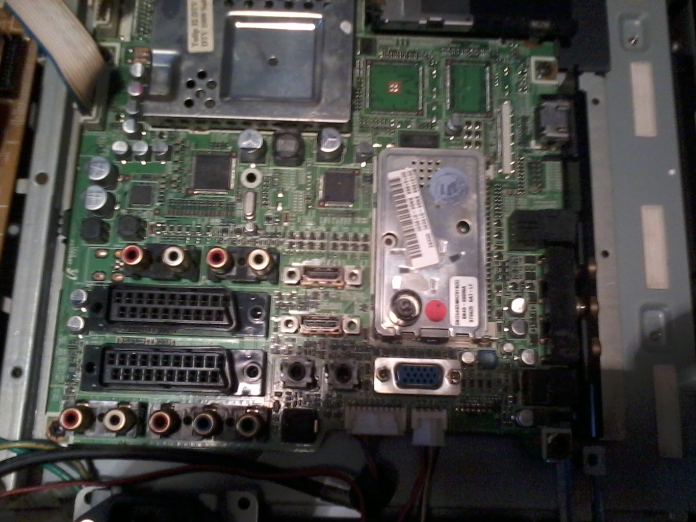

(#) rockersrac válasza eva.csatari hozzászólására (») Szept 8, 2013 /
Megtennéd, hogy teszel fel képet az egészről egyben? Mert kísértetiesen hasonlónak vélem a paneleket, mint az én LG lcd tv-mben van, és a hibajelenség is hasonló, csak nekem nincs hozzá távirányítóm, meg nekem néha néha bekapcsol, de azt is nehezen, meg kép nincs... Ellenben a menüben ha mászkálok az oldalán lévő kezelőgombokkal, akkor ,,csipog" szóval működik a készülék részben, meg pc-re csatlakoztatva is a gép felismeri, kezeli rendesen, de nem igen hajlandó képet mutatni...

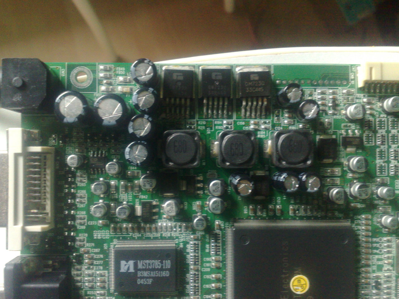

(#) eva.csatari válasza eyess hozzászólására (») Szept 8, 2013 /
Szia,
Elkeztem méregetni a feszültségeket,a rajz alapján amit feltettél,majdnem végigértem vele
amit addig mértem feszültségeket megegyeznek a rajzon megadott értékekkel,
a feszültség méresek közben észrevettem hogy a panel elég jól melegszik,ahol árnyékolva van,a fém ráccsal ,annyira hogy a kezem alig birja ez természetes?Ezek után kikapcsoltam távval.A panelre csak a táp vezetéket tettem,bekapcsolva ugyanúgy melegszik,merjem tovább folytatni vagy semmi értelme nincsen.
Lehet rossz a Main-panelem ?
Várom válaszod, köszi
(#) Buvarruha válasza eva.csatari hozzászólására (») Szept 8, 2013 /
Tapasztalataim alapján a main döglött. Vettem egy ugyanilyen új main-t, amiről lebontottam, a fém árnyékolást és az IC-re hűtőbordát tettem, megelőzés céljából. A burkolat a main körül ki lett vágva, tehát szabad levegn szellőzik mégis megégeti az ujjamat a hűtőborda (70°C), na most képzeld el ezt egy alig szellőzőző fémburkolatban, zárt műanyagburkolatt mellett... Kb. 140°C-ra tippelném az üzemi hőmérsékletét, de próbáld ki lehűzott LVDS-el, olykor a kijelző is tud ilyesmit csinálni.

(#) eyess válasza eva.csatari hozzászólására (») Szept 8, 2013 /
A melegedés oka nem biztos , hogy a main panel hibája. Hanem valami beterheli az ic t.
Ez lehet egy kondenzátor esr értékének rossz irányú változása .Értem ez alatt , hogy túlzottan átment ellenállásba , és beterhel , de lehet cső is igen, bár ilyenre inkább letiltana a táp
Ennek a legegyszerűbb módja az lenne , hogy áramfelvételt kellene mérni abban a tápáramkörben ami beterhelődik .Vagyis azt hogy ezt megtudjuk a rendelkezésre álló pozitív feszültségek közzé külön külön sorba iktatni a műszert , és amelyiknél nagy lesz az áramfelvétel abban a körben lesz a hiba , és a melegedés is.
Na most ha ez meg van , akkor abban a körben szépen méregetni egységeket ki iktatni , és ha megszűnik a melegedés , akkor máris meg van az okozó De ha csak az ic marad hátra , már , akkor egyértelmű lesz.Sajnos ezt az utat végig kell járni , de ez a biztos módszer arra , hogy célirányosan behatárolható legyen mi is a baj.

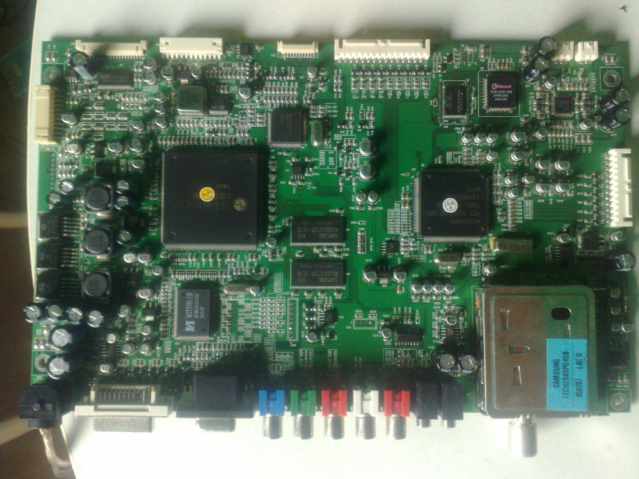

(#) sepu666 hozzászólása Szept 11, 2013 /
Jó napot mindenkinek.
Olyan problémám lenne hogy van egy Hyundai Hlt-2630-as lcd tv-m. nincs készenléti led. külső 24voltos tápos. A táp jó. A bisztiket a tv-ben meg néztem jók. feszabájzon van 24-v. megy is tovább. 2,3; 3,6; 5; 12,4 voltok jelenek meg. De mégsem jut el a bekapcsoló gomb részéhez a 5v. Segítséget előre is köszönöm.
(#) eyess válasza sepu666 hozzászólására (») Szept 11, 2013 /
Rajz esetleg van hozzá , mert most hirtelen nem találok hozzá.
Sajna nincs. Próbáltam keresni hozzá. Annyit tudok róla hogy LG belsős. Lg/Philips lcd: lcd260w01 (a5)(k8) kijelző van benne. De már pár napja keresem a rajzot. De úgy látszik esélytelen. Ezért fordultam hozzátok. Hát ha valaki tud adni valami tippet. Itt a kép a lapról. Van egy másik lapom is hozzá. De azt már valaki fordítva sikeresen rádugta a 24v-t és elégé el füstölt a panel a 24v-s részen.
