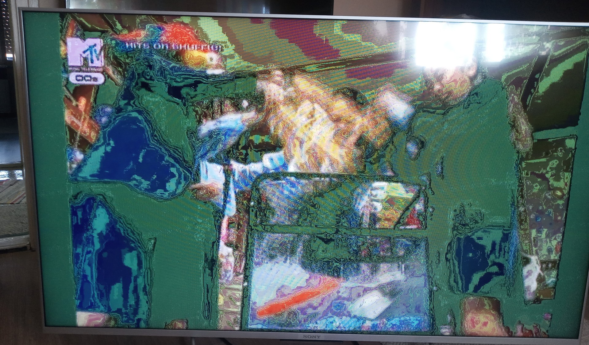

Múltkor írtam,hogy sikerült életre keltenem egy Sony Tv-t. Ma raktam össze véglegesen, a próbára betett elkót smd-re cseréltem. Viszont elég gyatra a képe. Szerintetek mitől lehet,mit nézzek még meg rajta. Az eredeti hibája a +5v hiánya volt, hármat villogott pirosan. Ezt megjavítottam,viszont a kép sem tökéletes. Csináltam róla képet,meg videót .

Lehetséges, hogy csak kontakthibás az LVDS kábel.
(#) Remci válasza deebo hozzászólására (») Szept 26, 2023 /
Igazad volt, köszi. Meg alkoholizáltam az érintkezőket és jó lett.

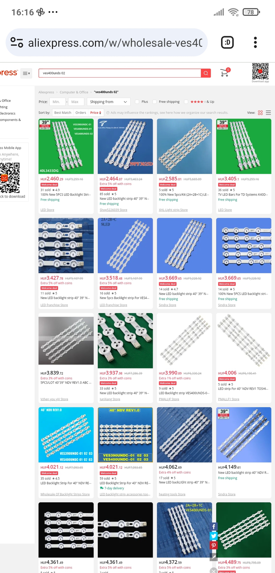

Sziasztok, hozzám vágtak egy LED-sor hibás ~8 éves Vestel belsejű 100centis TV-t (belevilágítva képe van, vagyis volt). Szétkaptam, az egyáltalán nem biztos hogy össze is tudom rakni, de ha mégis, a ledek tápja mennyire kényes a konkrét ledsorra, azaz mennyire számít hogy a gyári ledek terhelik-e? Arra gondoltam, egy rakás 12V ledszalagot belerakok, mondjuk sorosan kettesével, mert egy gyári 9 ledes csík kb 24-28v körül világít, bár nagyon nagy fénybeli eltérésekkel (van amelyik épphogy világít, van ami sokkal jobban, nem következetesen.) Az egyik persze teljesen kuka, a többi 4-ből 3-ban ki van égve 1-1 led. Ha nem tudom életre kelteni az se gond, nincs hova raknom, csak kíváncsi vagyok.
(#) antiktelefon válasza KBal76 hozzászólására (») Okt 4, 2023 /
Nem fog menni így, de esélyes alin kb 4 vagy 5k a led bele, feleslegesen dolgoznál vele.
(#) KBal76 válasza antiktelefon hozzászólására (») Okt 4, 2023 /
Közben túrtam belevaló ledeket fiókból ( vagyis hasonlót, 5000k-s, talán melegebbfehérek, méretre, mA-re jó lehet) , most lemelegítettem egyet, ha sikerül az újat feltennem akkor az a megoldás lesz. Köszi a gyorsreagálást.
(#) antiktelefon válasza KBal76 hozzászólására (») Okt 5, 2023 / 1
Sorra fognak meghalni, abszolút nincs értelme bármi mást csinálni, mint mindet cserélni, ha nem akarod pár hónap múlva megint szétszedni. Ha nincs led, mindet cserélni kell, de az baromi sok idő és lencse sem lesz pontos. Ha írnál típust, lenne led 7 napos szállítással 5k alatt.
