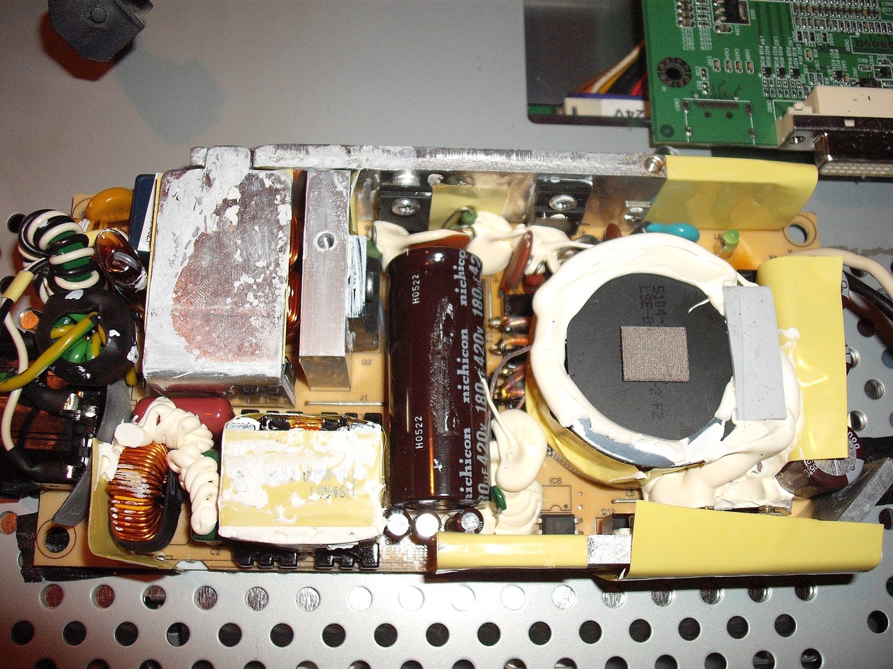

Van egy régi Videoseven LTV27CH LCD tévém. Az a probléma vele hogy nem mindig kapcsol be. Viszont látszik hogy valamit csinál mert a standby kb 1-2másodpercenként átvált egy pillanatra zöldre és olyankor nagyon halk kattanást hall az ember mikor zöldre vált. Illetve érdekes hogy ha egyszerre két gombot megnyomok a tv-n (most pontosan nem tudom melyik az a kettő, holnap megírom) akkor átvált zöldre a led folyamatosan de be nem kapcsol a tv. Ha sikerül bekapcsolni akkor pedig általában 1x 2x kikapcsol még (kikapcsoláskor kattanás hallható) és utána megy egésznap mindenféle probléma nélkül. Én a kattanásból arra tippelnék hogy valami letilt... Holnap szétkapom, hol keressem a bajt? Bár nem lepődnék meg ha a táppal lenne valami (24V 7,5A 180W) mert tegnap kiszedtem a tápját kb 20percig kézzel nem lehetett hozzá érni olyan forró volt, azt azóta egy 4Voltal üzemeltetett ventivel a hátuljára megoldottam hogy járjon a levegő körülötte most minimális a melegedés és mivel csak 4Voltot adtam a ventinek nem is hallani ![]()
Ellenőrizd a kondikat a tápon, mindjárt cserélheted is.
Nagyon valószínű, hogy púpos kondenzátorok látványa fogad majd a belenézéskor. A további teendőket gondolom sejted.
Hát "sajnos" egy darab púpos kondival nem találkoztam és semmilyen látszólagos hibára, illetve most hogy szétszedtem naná hogy nem produkál semmifélre hibát azonnal be kapcsol, és kisem kapocsol magától... Küldjek képeket?

Semmi gond nincs most vele már megy egy jó ideje ilyenkor már kiszokott kapcsolni. Most meg indul elsőre és utána is megy gond nélkül. Viszont az inverterje, bár addig nem bontottam meg hogy lássam azt is az is de durván melegszik a takarólemez ami felette van. Nem is értem miértnem lehet egy egészen picit nagyobb teljesítményű cuccost bele rakni hogy ne terhelődjön agyon az alkatrész és ne tojás sütőként üzemeljen, vagy esetleg egy ventit a kényes területhez az még nem is lenne különösebb többlet költség nekik.

Az inverter melegedésére írtam. Attól mert nem púpos egy elko, még lehet kapacitásvesztett.
Ja akkor bocsi. Viszont nem, teljesen szép képe van annyi hogy 1-2 csík van benne de nem zavaró és nem hiszem hogy bármiféle köze lenne a dologhoz. Igen ezzel tiszában vagyok de az a baj hogy időszakos a jelenség és így nem tudok hibát keresni de majd elkezdem kicserélni benne a kondikat hátha...
Tv szerelőhöz kellene vinni az lenne a legegyszerűbb de a helyi tv-szerelők kicserélnek egy 150forintos fetet mondván hogy az nagyon drága és mellesleg ez az utolsó a világon és elkér érte 15ezret... Szóval inkább magam próbálom megoldani.

Tudsz csinálni a tápról fotót? A fólia oldalról is.
Mérd a feszültségeket, ha a táp ál le, akkor ott a gond, ha nem, akkor lehet a main is hibás. A Main-en szkóppal ellenőrizném a stabilizált tápokat.
Ittt vannak a képek.
A feszültségeket majd mérem ha megint rájön annyira hogy ne lehessen bekapcsolni. Multiméteren kivül sajnos más eszközöm nincs úgyhogy az én tudományom addig terjed ki.
Külső tápos. Csináld amit Buvarruha mond. Kondikat rendeld meg a tápba. Nem egy nagy összeg. Amilyen zsúfolt, nem csodálkoznék...
Gondolom a forrasztásokat átnézted a fólia oldalon, nincs e repedt... A hozzászólás módosítva: Júl 31, 2014
Rendben amint lehetőség adódik rá lemérem. És igen leellenőriztem és át is forrasztottam, bár nem az egészet, de majd azt is megteszem. Ti tápra gyanakodtok? Viszont azt elfelejtettem mondani hogy a tápba már lett belenyúlva ráadásol valami ritka hülye ember lehetett az mert annyi esze nem volt hogy leszedje a gumitalpakat a tápról és szétcsavarozza, inkább széttörte a csavarok helyét.
