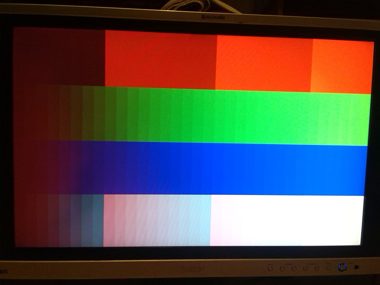

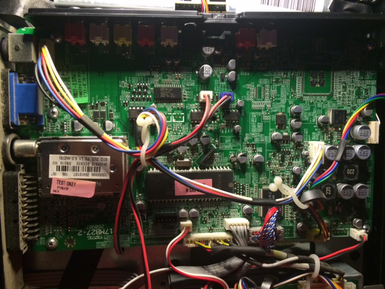

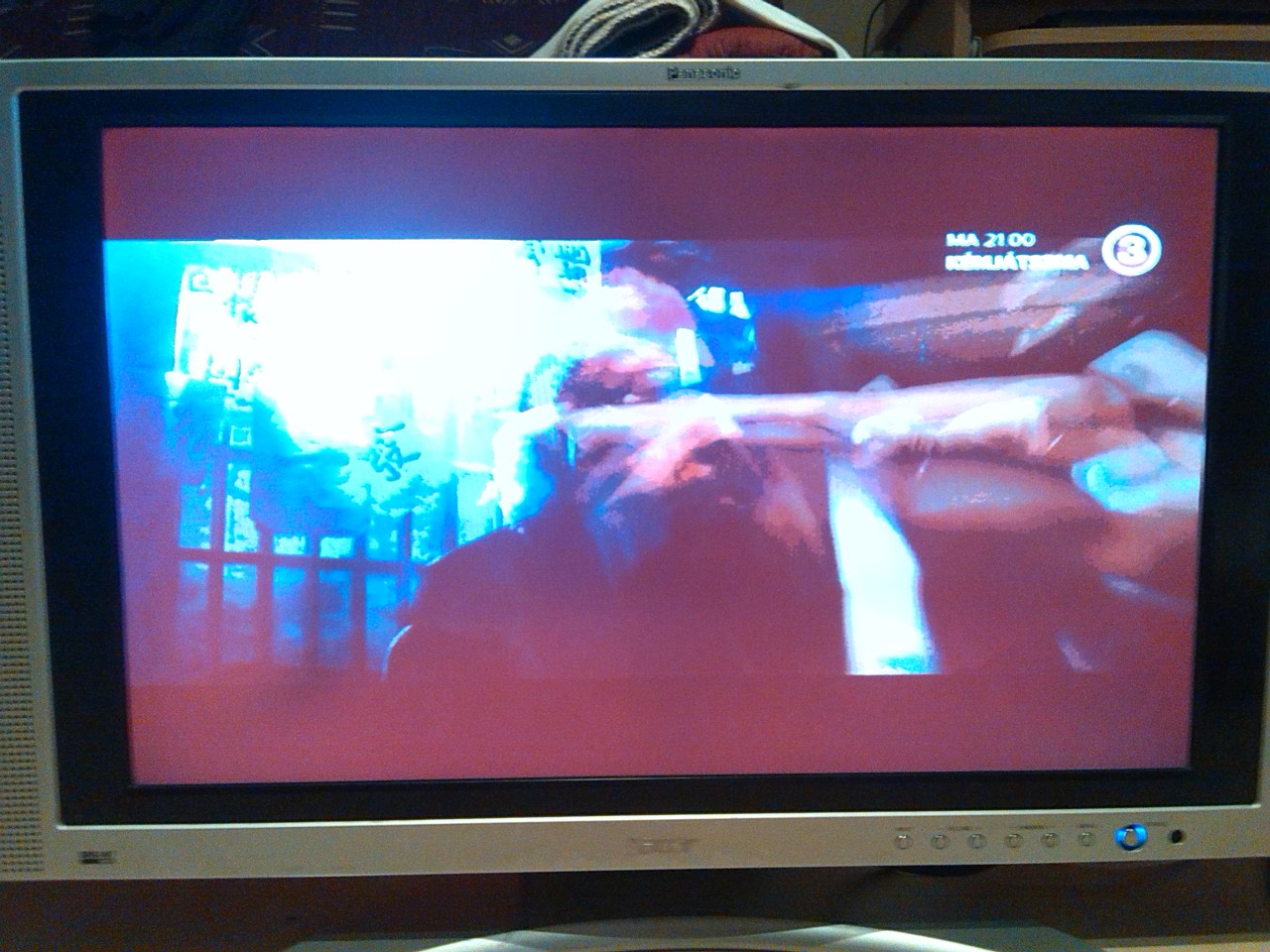

Szia,
Sikerült összehozni a rendszert most már bekapcsolható és működik minden funkció de a képpel van egy kis gond (első kép lehet nem egészen jól látható). Először arra gondoltam, hogy a TV jel nem jó és azért nincs jó kép. Következő körben rákötöttem a számítógépet D-SUB bemeneten keresztül de ott se jó a kép gondolom máshol lehet a probléma. Amikor a gépen külön külön kapcsolom be csak színkalibrációkor a színeket (piros, kék és zöld) akkor az adott szín jó (legalábbis szerintem sajnos képet nem tudtam csinálni mert fényképen a piros narancssárgának nézett ki) de ha egyben van felkapcsolva minden akkor egybe megy minden akkor a fekete nem fekete hanem pirosas (második kép). Utána amikor bemeneti forrást váltok akkor a kép nem fekete lesz hanem pirosas ezért gondolom, hogy ezzel lehet valami gond. A tápban, az Audió panelon és a MainBoard panelon az össze kondit kicseréltem egyedül a T-Con panelt nem bántottam mert eléggé mélyre van szerelve és nem akartam kibontani. Lehet ott a probléma?
(#) Buvarruha válasza zoli0078 hozzászólására (») Márc 12, 2015 /
Kezdetben a kijelző szalagkábeleit és az LVDS kábelt ellenőrizd, mozgasd finoman!

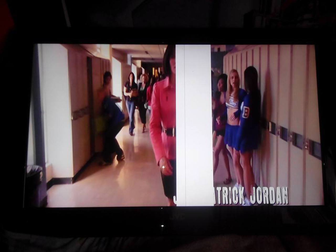

Van egy daewoo mdlt 22w4t tipusu keszulek a mellekelt kephibaval. Ha van valakinek barmilyen otlete elfogadom.
A kep felso also reszen egy vizszintes feher csik , a kep el van tolodva balra es felfele illetve a kep felso resze 4 cm megjelenik alol.

(#) zoli0078 válasza Buvarruha hozzászólására (») Márc 24, 2015 /
Szia,
Kicsit késve de eljutottam odáig, hogy válaszoljak.
Valóban a kábellel volt a probléma, teljesen úgy nézett ki mint ha be lenne dugva de az egyik vége egy kicsit kinteb volt és miután kihúztam és visszadugtam minden helyre állt.
Köszi a segítséget.

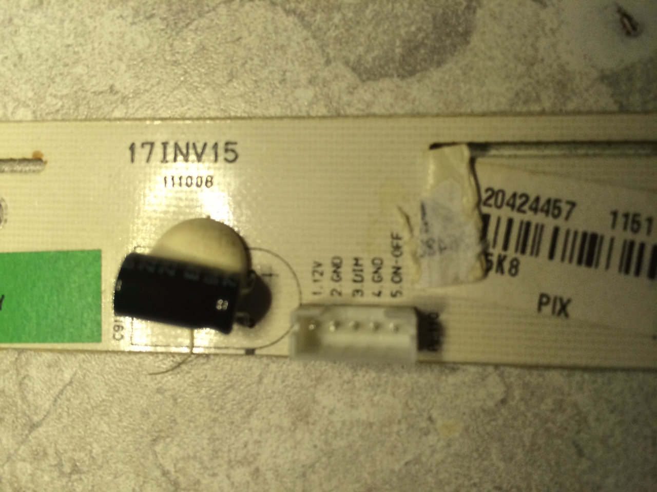

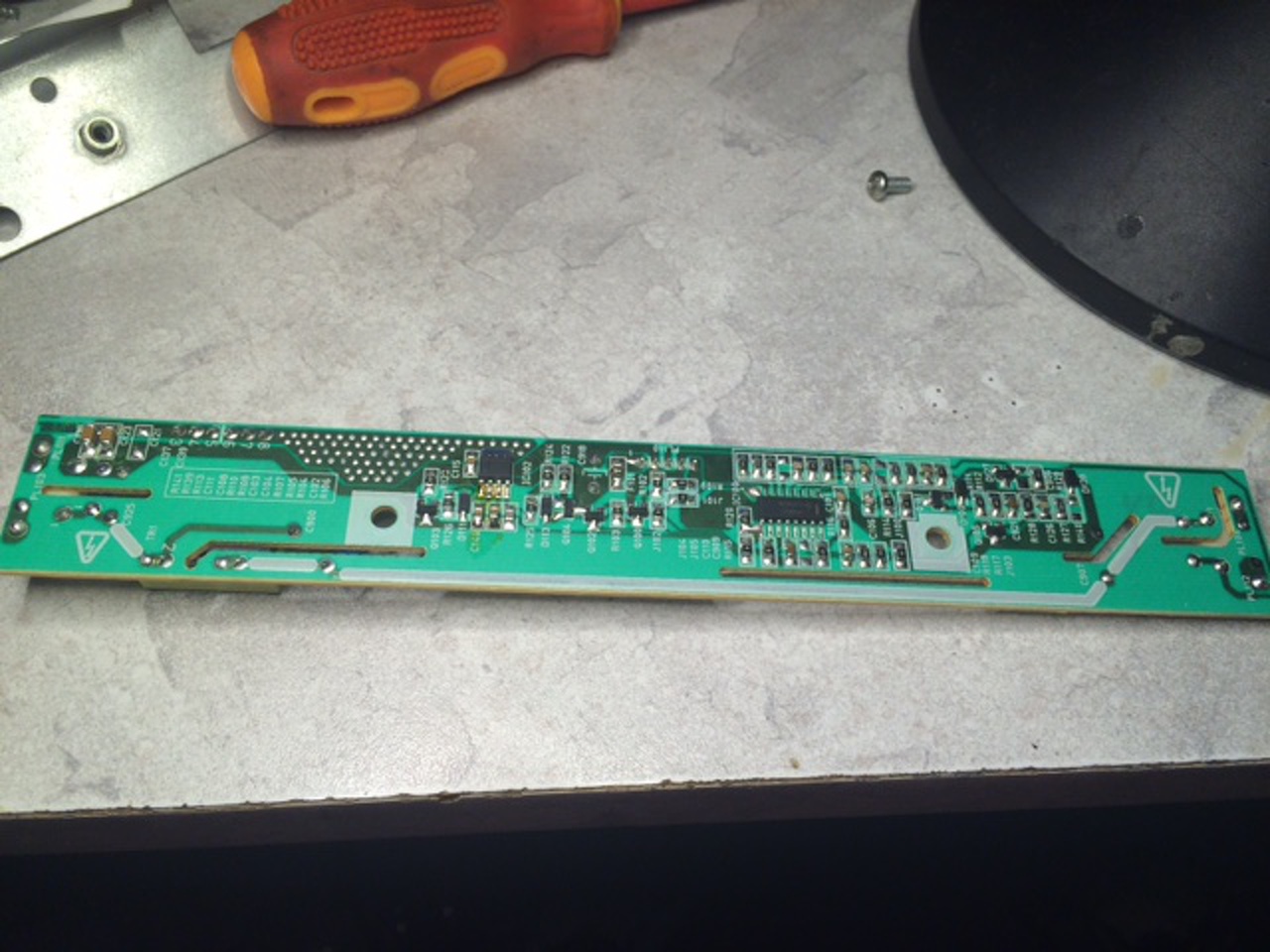

(#) rogers hozzászólása Ápr 4, 2015 /
ORION LCD-T15 DVDC tv-je van tesómnak.
Az a hiba oka hogy megy a tv meg látszik a kép is de nincs rajta fényerő mintha nem lenne háttérvillágitás. Egy darabig hol ment hol nem de most már csak fekete és látszik hogy mozog a képernyő.
Mit nézzek meg rajta?
Köszi előre is

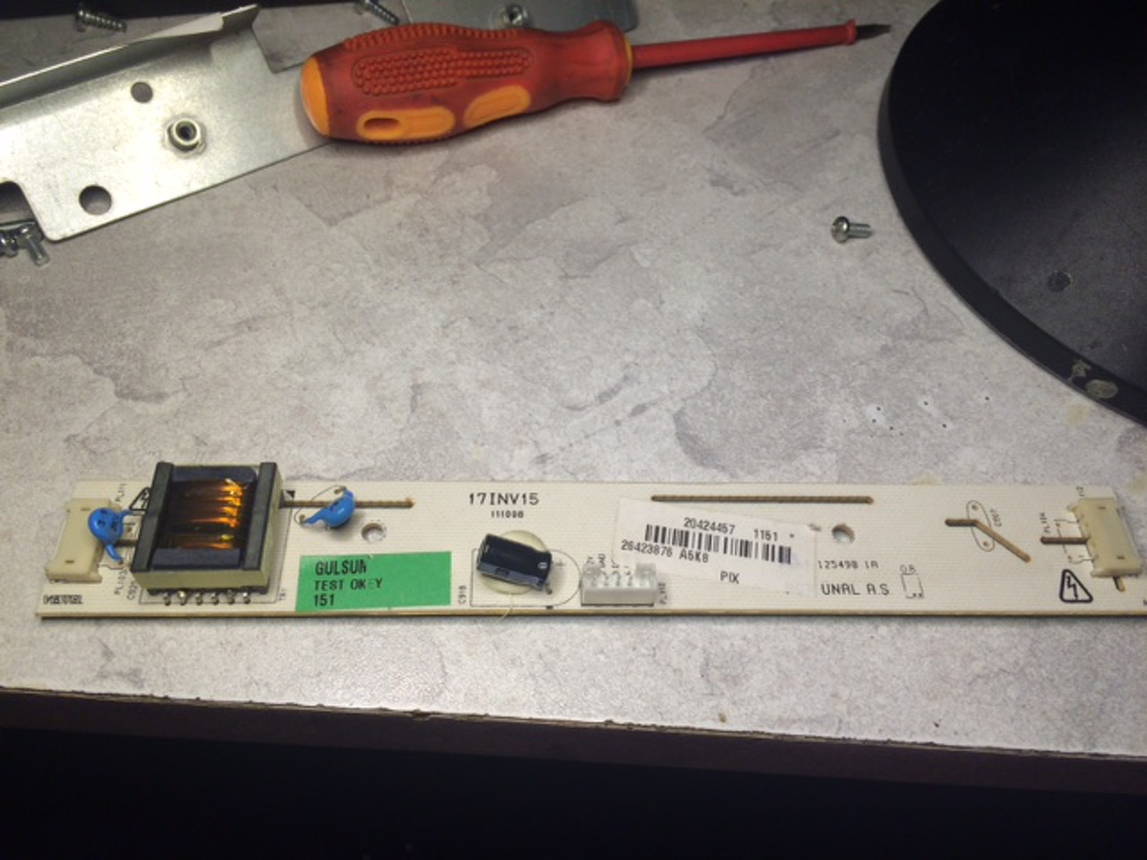

(#) Buvarruha válasza rogers hozzászólására (») Ápr 4, 2015 /
Az inverter transzformátorával kezdd, ha a táp rendben van.
(#) rogers válasza Buvarruha hozzászólására (») Ápr 4, 2015 /
Oksa itt nézem meg a feszkót?
1-12v
2-gnd
3-dim (ez jónne a procitól ami 0-5v a fényerő beállitása szerint?
4-gnd
5-on/off ez a bekapcsoló fesz lenne 5 vagy 0v?
Köszi.
A hozzászólás módosítva: Ápr 4, 2015
(#) Buvarruha válasza rogers hozzászólására (») Ápr 4, 2015 / 1
Valúszínűbb a 3.3V a fényerőszabályzáson, de igen, ez a felállás. Ha néha indult eleinte, akkor valószínűleg az inverter halt meg.
(#) rogers válasza Buvarruha hozzászólására (») Ápr 5, 2015 /
Köszi a választ
Az inverter trafót csak kiforrasztva tudom megmérni ugye?
(#) Buvarruha válasza rogers hozzászólására (») Ápr 5, 2015 /
Nem, viszont nicns is másik trafó amihez viszonyítani lehetne, szóval nehéz ügy. Ha nincs szkópod, mérd meg, hogy eljut-e egyáltalán a tápfesz a tranzisztorokig, vagy fetekig, amik hajtanák a trafót.
(#) rogers válasza Buvarruha hozzászólására (») Ápr 7, 2015 /
Köszi a választ Erre jutottam!
1-12v
2-gnd
3-dim nos itt nem tudtam mérni semmit
4-gnd
5-on/off it van 3.3v
Itt nézem meg a tranyót? Vagy esetleg ötlet? Bocsi de javÍtani ritkán szoktam csak épitek újat azért kérdezek ennyit meg hátha más is tanul a válaszokból .
Köszi
A hozzászólás módosítva: Ápr 8, 2015
(#) Buvarruha válasza rogers hozzászólására (») Ápr 7, 2015 /
Az nem feltéltenül hiba jele, hogy a DIM-en nicns semmi olykor épp a a 0V a max fényerő, vagy szimplán minimumra van álítva, Próbaképpen kösd le (húzd ki a kábelt a csatlakozóból) a DIM-et és kösd rá az ON/OFF-ra akkor mindkettő 3.3V-ot fog kapni és, ha úgysem megy, akkor tényleg az invetterben kell keresni a hibát
Hm összekötöttem az ON/OFF és a Dimet.
Elindult most megy viszont a fényerőt nem tudom szabályozni de végülis megy tesóm örülni fog
Most elvileg a tranyón keresztül megkaphatja a 3.3-at? majd ránézek
Köszi
(#) Buvarruha válasza rogers hozzászólására (») Ápr 8, 2015 / 1
Elég ritka, hogy ilyesmi probléma lenne, de akkor mázli. A fényerőszabályzás persze így nem működik, de, ha kell lehet továbbmenni, hogy jó-e az IC kimenete, majd a tranzisztor és így tovább.
