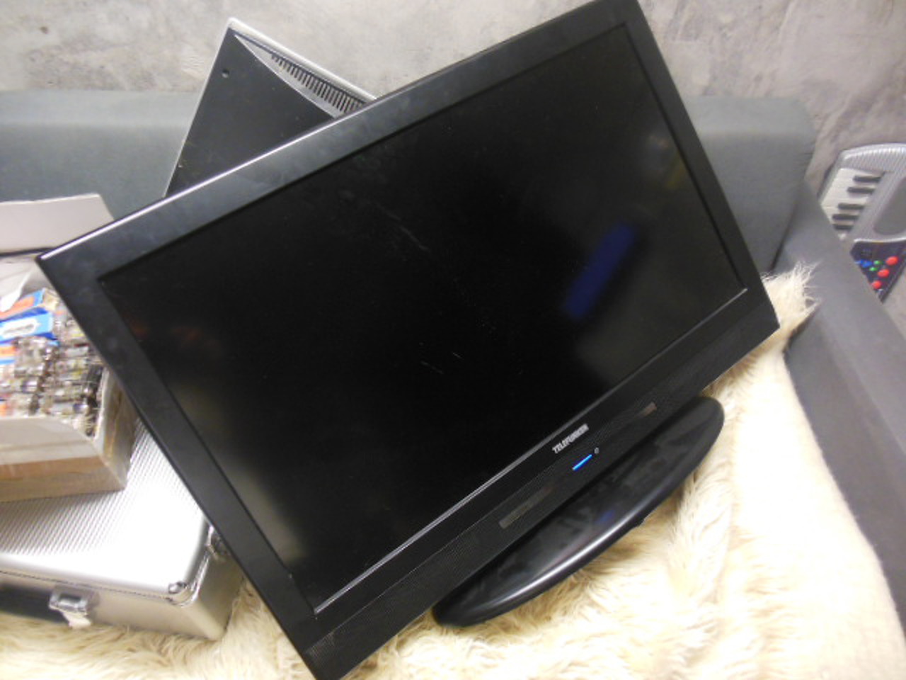

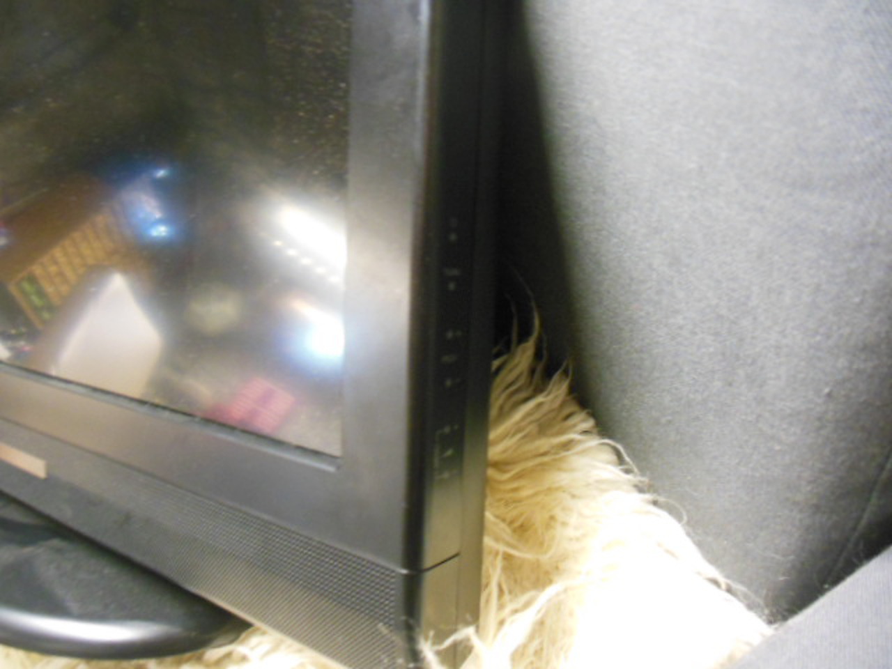

Hozzámkerült egy Teleunken (t32s...) LCD tv azzal a hibával, hogy nemkapcsol be. Standby led világít folyamatosan, érintős kapcsológombjai síponak, ha megérintem - de tovább semmi.. Bekapcsolásra nem reagál. Egyik családtagom paszolta le hozzám, hátha tudok valamit kezdeni vele. Ő nem mondott semmit róla, csak ki akartam próbálni s ez fogadott. A hozzászólás módosítva: Máj 25, 2015
Hátha típushiba, és találkozott már valamelyikőtök vele.
Vestel alaplap, vagy FW hiba klasszikus.

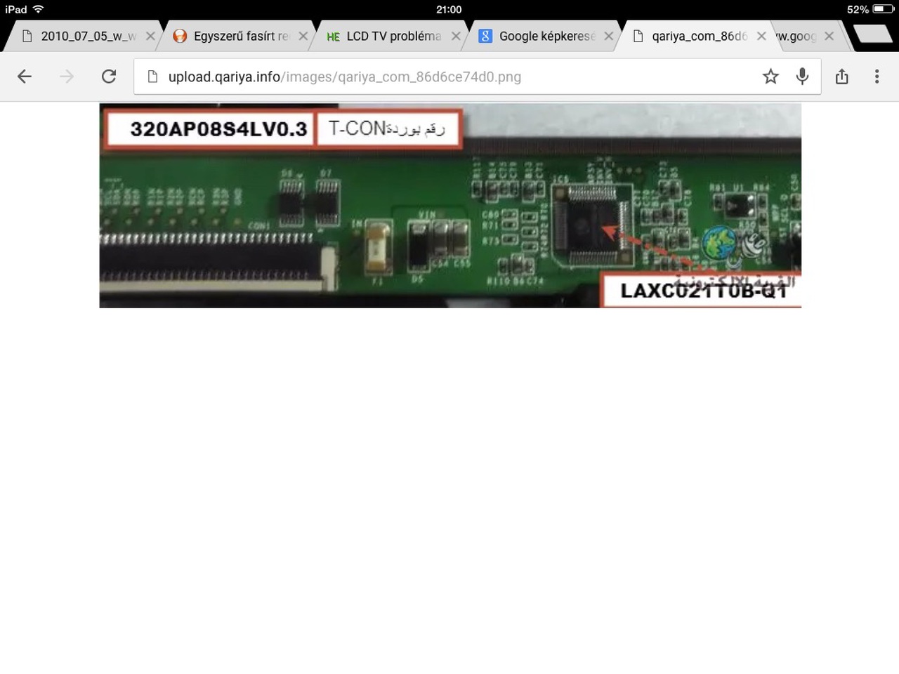

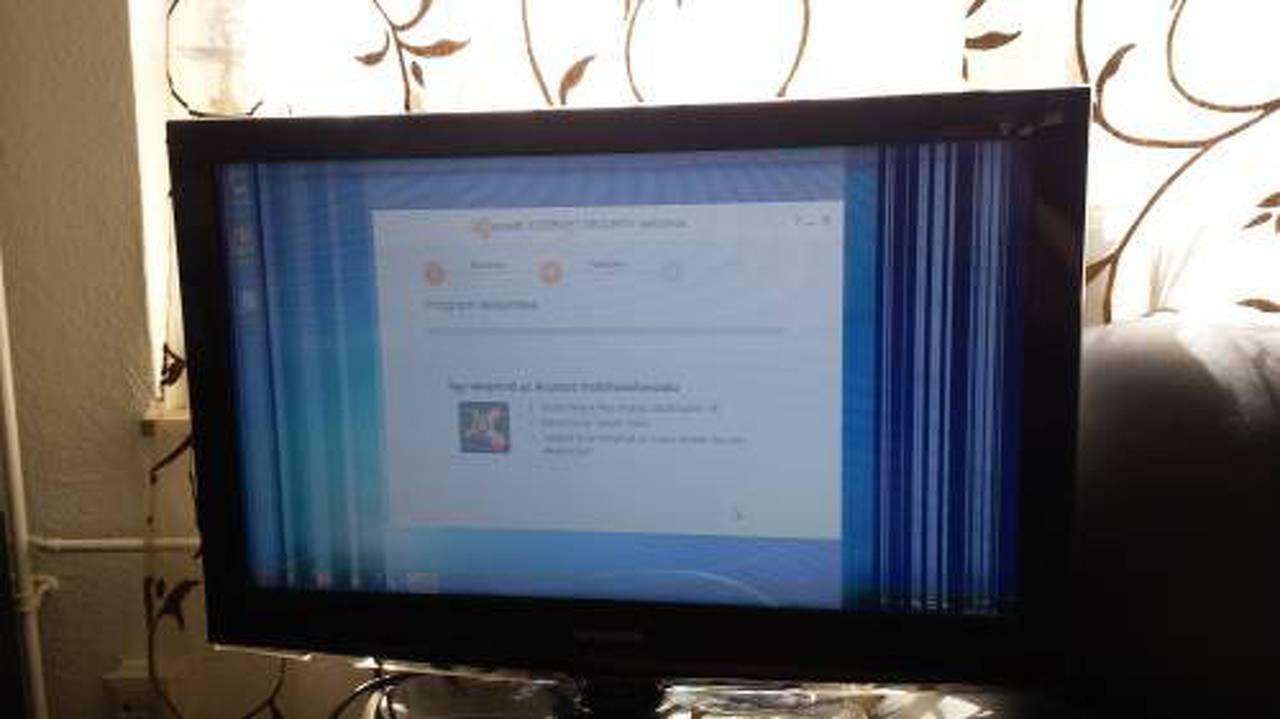

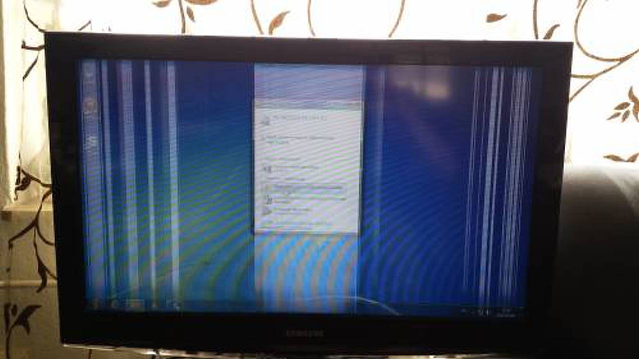

Sziasztok.Adott egy Samsung LE32c450e1w LCD televízió,ami a képen látható hibát produkálja.Találkozott e már valaki hasonlóval?
A kijelző T-con-ján kell keresni a hibát, valamelyik feszültség hiányos.
Köszönöm a gyors válasz!Tudnál segíteni,hol találom ebben a tipusban a T-con-t?
A kijelzőn és akijelző típusa is kellene.
Azt hiszem megvan,amire szükségem van.Ez lenne az gondolom.Köszönöm a segítséged!Tiéd a pont.
