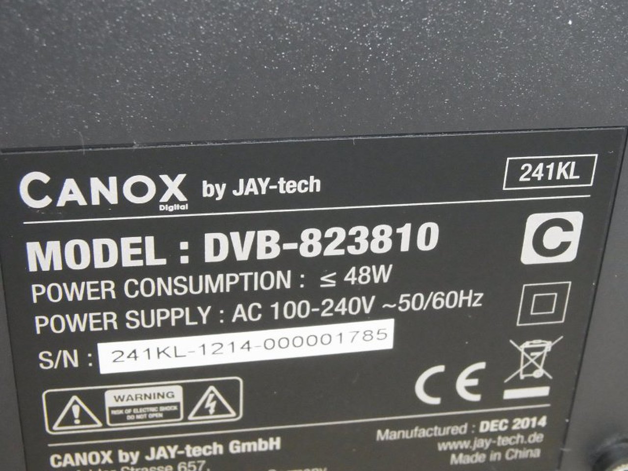

Sziasztok, vettem egy 24" lcd tv-t, Canox 241KL, Model,DVB 823810. Az problémám vele hogy a hangja egyenlö egy szokol rádioéval, ez gyárilag hibás vagy konstrukcios hiba, valaki tudna esetleg valamit mondani rola, esetleg valami doksi, semmit se találok a neten hozzá, a manualja se magyar, viszont van magyar menüje. A képe jo, de nem tudom elképzelni, hogy ilyen legyen a hang egy modernebb készüléknek alapbol. Köszönöm elöre is ha tudnátok infokat mondani rola.
A hozzászólás módosítva: Júl 24, 2015
(#) Buvarruha válasza lala0606 hozzászólására (») Júl 24, 2015 /
Ez valami legalja olcsó izé, mit vársz tőle?
(#) lala0606 válasza Buvarruha hozzászólására (») Júl 25, 2015 /
Helo, tulajdonképpen nem sokat, a képe jó, csak egy kicsit jobb hangot, egy régi PC sztereo hangfalát ráakasztva meglepően jo, csak én a saját hangja miatt kérdeztem hogy ez alapbol ilyen, vagy valami bibi lehet vele? Tudom az ára is kevés volt, (25k Ft,és csak kiprobálva volt,a foliákat is én szedtem le rola), de azért emlitsük meg mellete a led háttért, meg hogy full HD és csak 48W, bár nem tudom mi a külömbség, ez az elsö lcd tv-m, és ennek is örülök ennyiért. Köszi a hsz-t. Azért még várom a többiek hozzászolásait is, bár ezek után sok jora nem számitok. Ha esetleg lenne valakinek bármi doksija rola, szivesen fogadnám, a véleményekkel együtt, (ha negatív akkor is). Köszi.
A hozzászólás módosítva: Júl 25, 2015
(#) Buvarruha válasza lala0606 hozzászólására (») Júl 25, 2015 /
Csak nézz rá a hangszóróira, valami kis semmik, ne várj tőle dolbi szörrándot.
Igen láttam, igy kivülröl a rácson keresztül,(nem is az volt az elvárás"ne várj tőle dolbi szörrándot",) de azért egy közép kategoriás laptop is szebben szol, ami arányaiban véve még kisebb,( az enyém egy LENOVO G 575), amiröl most is irok. Esetleg valami javaslatod lenne-e a hangzás javitására? Bele fogok nézni,( garancia ugy sincs rá) akkor megtudom milyen panelek vannak benne, és esetleg nem-e lehetne "tuningolni" egy kicsit rajta. Köszi.
Látom mindíg nem sikerült felfgoni, hogy ezzel nem lehet mit csinálni. Az egyetlen megoldás, hogy külső erősítőt, hangszóró használsz hozzá. A hangja a hangszórók miatt olyan amilyen ez van! Ne szedd szét, ne akard "tuningolni" csak tönkre fogod tenni! Nem is lenne mit "tuningolni" rajta, van benne egy kis D osztályú erősítő IC és kész.
De igen felfogtam, elfogadom, és akkor marad a külsö Pc-s hagfalpár, azzal meglepöen szép a hangja. Köszi az infot.
