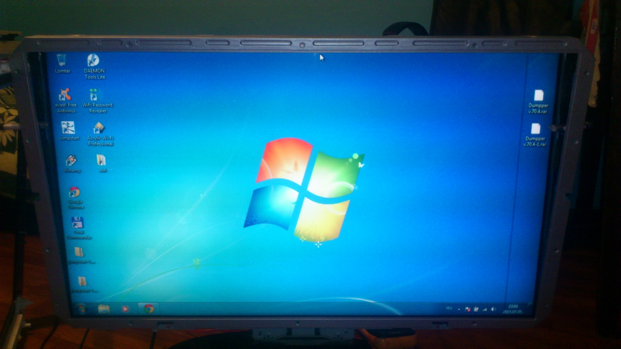

(#) q765 válasza Lali24 hozzászólására (») Júl 5, 2015 /
A képen felvannak cserélve?
Kigoboztam... Nem a csatlakozókat cserélted, hanem a kábeleket...
A többit írtam.
A hozzászólás módosítva: Júl 5, 2015
(#) Lali24 válasza q765 hozzászólására (») Júl 5, 2015 /
Igen fel vannak cserélve. Egész nap ezzel játszom nyomogatom a panelt a szalag kábeleket, és mindig csíkos volt. Most meg észre vettem, hogy egyformák a kábelek, és mondom ki cserélgetem őket, és jobb is lett a kép. De miután levágtam belőlük, szinte jó is a kép, csak két csík van még benne amit nem nagyon tudok eltüntetni.
(#) Buvarruha válasza Lali24 hozzászólására (») Júl 6, 2015 /
Na akkor talán mázlid lesz lesz vele és csak ott van kontakthiba, bár ahogy látom azért egy csík így is maradt benne. Próbálkozz, hátha sikerült életre kelteni.

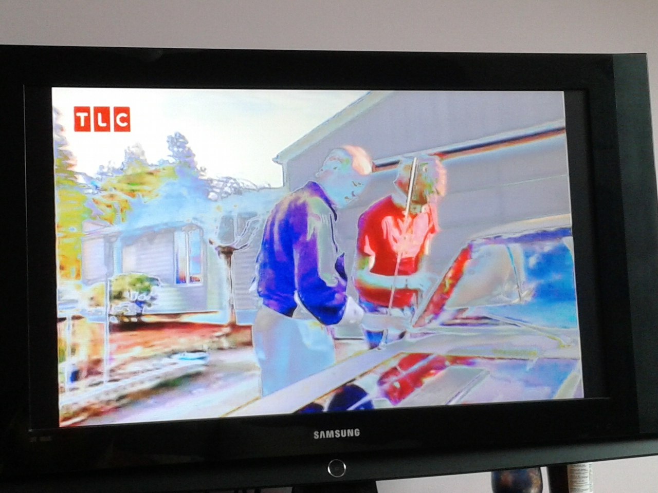

Sziasztok! lenne egy kérdésem: van egy Samsung LE37S6 típusú tv és az a gond vele hogy a színek elkeveredtek, kép van csak nem nézhető. Nem értek hozzá és csak az érdekelne, hogy érdemes-e javíttatni. A csatolt képen látható a hiba!
Kérek gyors segítséget.
Köszönöm a szakiknak!
