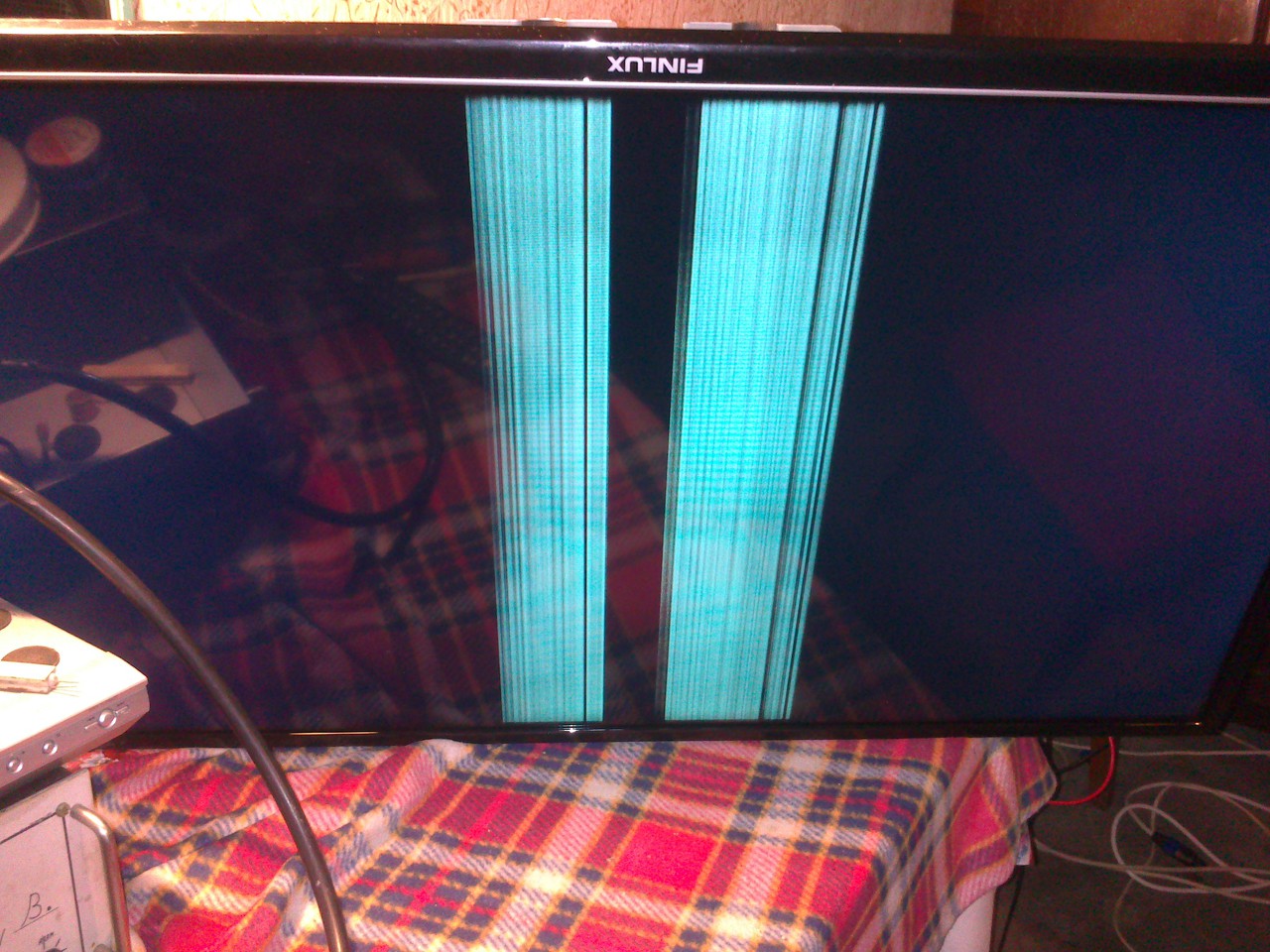

Van nálam egy FINLUX 39FLHYR168SC típusú Tv-m, ami a képen látható függőleges csíkokat produkálja, de van olyan is amikor tökéletesen szépen megy a tévé!. Gondoltam hogy valami kontóakt hiba lenne a T-con panelen, de sajnos mozgatásra enyhe ütögetésre nem javul a helyzet!. Van a T-con panelon két nagyobb integrált áramkor amire gyanakszok. Az egyik IC neve CM2801B IGY NÉZ KI, a másik pedig CM501 IGY néz ki. A gyanakodásom inkább a CM501-es IC-n van, mert olyan is van hogy bekapcsoláskor a tévé képernyőjén nem látszik semmi kép, hanem csak a sötét háttér, és a CM501-es nem melegszik, de egy idő után, mikor meg jelennek a csíkok, akkor ez az IC el kezd melegedni úgy hogy a kezem nem bírja. Feszültségek a T-con panelon meg vannak! Szerintetek hol lehet a probléma?.

(#) eyess válasza soos csaba hozzászólására (») Aug 29, 2015 /
Nekem ez inkább kijelző hiba gyanús.
(#) soos csaba válasza eyess hozzászólására (») Aug 29, 2015 /
Kijelző?, de az akkor javíthatatlan!?.
A tévé most töltötte be az egy évet, és máris tönkre menne a kijelzője?.
Milyen LCD van benne mi a típusa ?Egyébként , akkor meg még garanciális nem ? És szét szedted ?????
A hozzászólás módosítva: Aug 29, 2015
(#) Buvarruha válasza soos csaba hozzászólására (») Aug 29, 2015 /
A Chi Mei kijelzőkre jellemző. Szakadás, megnyúlás van az LCD-n belül, vagy jobb esetben a nyákon azt ellenőrizheted. Mérd a feszültségeket végig a panelen amíg ki nem ér a COF kábelhez.
Igen garanciás a tévé, csak el veszett a doboza, és így mar nem vennék vissza!
Amúgy az egyik haverom hozta, és mondtam én is neki hogy ez még garanciás, és meg csinálnák, ha vissza küldene, de ha nincs meg a doboza, akkor esélytelen hogy vissza vegyék. Most újra be kapcsoltam a tévét és enyhén az ujjam begyével ütögetem a képernyőt és fel fel villan, tehát akkor ez egyértelmű hogy a kijelző lesz a hibás?!.
(#) soos csaba válasza Buvarruha hozzászólására (») Aug 29, 2015 /
Szia Bavarruha!
Nem is tudtam hogy a kijelzőknek ilyen jellegű problémái is szoktak lenni. Na de mindig tanul az ember valamit!.
A garanciához általában a számla szokott kelleni .a dobozos dolog , akkor érdekes , ha cserélni kellene mondjuk 3 napon belül , akkor tényleg kell a doboz.
De ha egy szerelőt kihívott volna aki kapcsolatban van az adott bolttal , és az ő megbízásából végzi a szervizelését a tévének ő nem hiszem , hogy a dobozt kérné.Na mindegy .
Ha szerencséd van , akkor azt nézd meg , amit Buvarruha írt neked hátha mákod lesz , ha nem , akkor sajna kijelző lesz .Ami már így húzós dolog lesz , mert egyébként garanciába cserélték volna ingyen , de így .

(#) TKR válasza Buvarruha hozzászólására (») Aug 29, 2015 /
Remélem jók a képek, sajnos hiába keresgéltem nem találtam sehol kapcsolási rajzot hozzá csak ezeket.
