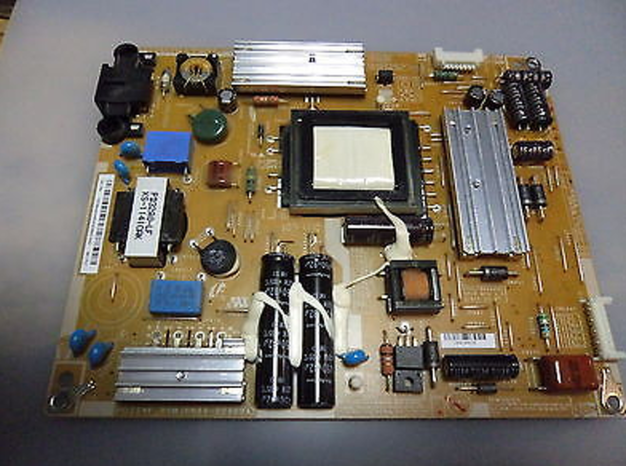

Ilyen táp van benne ?

A hosszanti hűtő borda feletti két kisebb elkó az kuka . Viszont az alaplapon az a processzor mintha kissé meg lenne melegedve , vagy csak rosszul látni ?

Azt lenne jó tudni , hogy amikor ez történik , akkor a táp primer oldalán a puffer feszültség meg marad e vagy lecsökken.

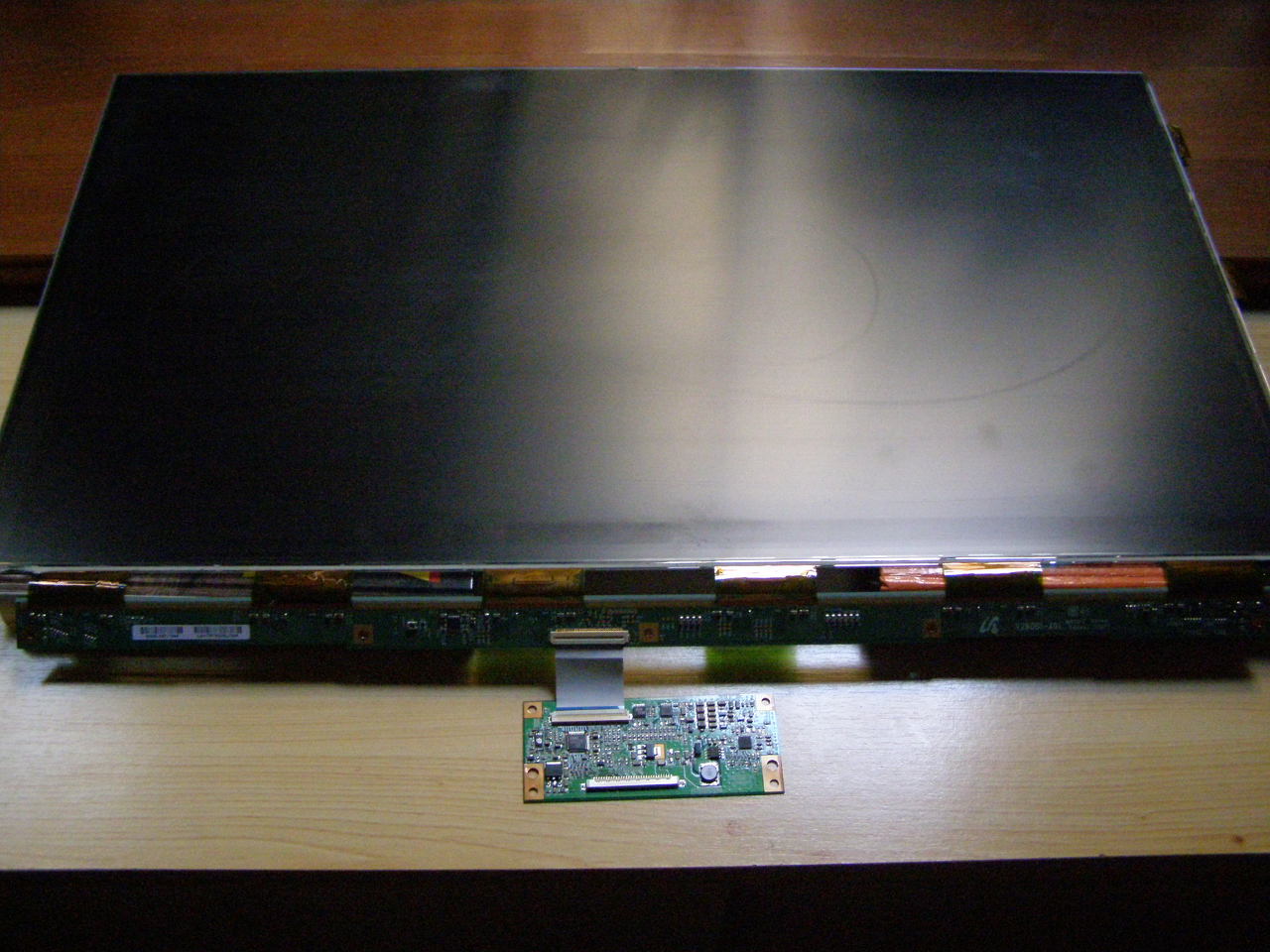

Kaptam egy Orion T42V4 Plazma TV-t ami nem akart bekapcsolni a hálózati kapcsoló bekapcsolára után még SB sem volt. Amennyiben elég kitartóan próbálkozott az ember és 40-50-szer ki be kapcsolta utána már bekapcsolt és feljött egy képernyő (1 kép).
Szétszedés után szemmel láthatóan a SB részen egy 1000µF/10V-os kondi elfáradt. Ezt kicseréltem mert ilyen értékű volt kéznél, majd összeraktam és most már ha bekapcsolom a hálózati kapcsolóval elsőre indul, de az adott képerőn (1 kép) tovább nem jut. Nem reagál sem a nyomógombokra sem a távirányítóra. Ki-be kapcsolható és időnként még két felirat is megjelenik rajta (próbáltam fotózni 2 kép) de nem indul el rendesen.
Lehet a Mainboard is hibás valahol? mit érdemes átnézni még? (a tápban a többi kondi cseréjét is tervezem csak most nem volt kéznél olyan ami még kellene)
Segítségeteket előre is köszi.
A hozzászólás módosítva: Szept 5, 2015
(#) eyess válasza SzZoli hozzászólására (») Szept 5, 2015 /
Ne csak tervezd , hanem cseréld is ki őket , és utána meglátjuk , hogy alakul .Addig nem érdemes bármit is tanácsolni amíg nincs rendbe téve a tévé.
