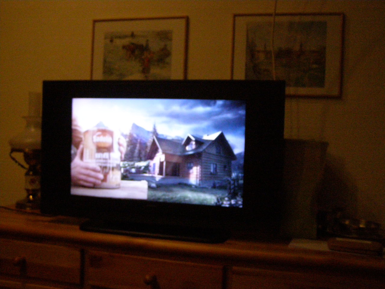

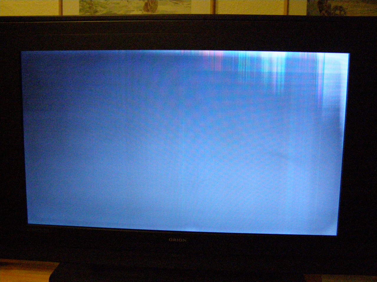

(#) hobbyboby hozzászólása Szept 11, 2015 /
Na. végre összehoztam valamennyire a már régebben itt felemlített Orion LCD T2637S TV-met úgy, hogy antennával bejön rajta a hang.
És amikor "gondol egyet", akkor néha-néha még a kép is!
Tehát az mindebből a sanda gyanum, hogy valójában semmi baja nincs, csupán valahol egy bődületes kontakthiba bujdosik.
No meg egy másik gondom véle.
Egy univerzális, bármire beállítható távszabályzóval (URC1-es - Somodi féle) már lehet rajta mindenfélét ügyködni, ám az oldalán található saját, kézi állíthatóságú nyomógombjaira nem reagál. Így aztán persze a menüjébe sem tudok igazán belépni!
A gombsorból egyedül a hálózati ki-be kapcsolója megy.
Ha viszont mégis megnyomom a MENU gombot, azt írja a képernyőre:
"Gyerekzár bekapcsolva" ...
A képek róla: ilyen, ha nincs képe - és ilyen, ha van
Valami ötlet a kontakthibát iletőleg?
Ha nincs képe, és jól oldalba döngölöm, volt már olyan, hogy lett.
Vagy egyszerűen bekapcsolom, s hagyom menni egy darabig csak a hanggal, aztán nagyhírtelen bejön magától a kép is ...

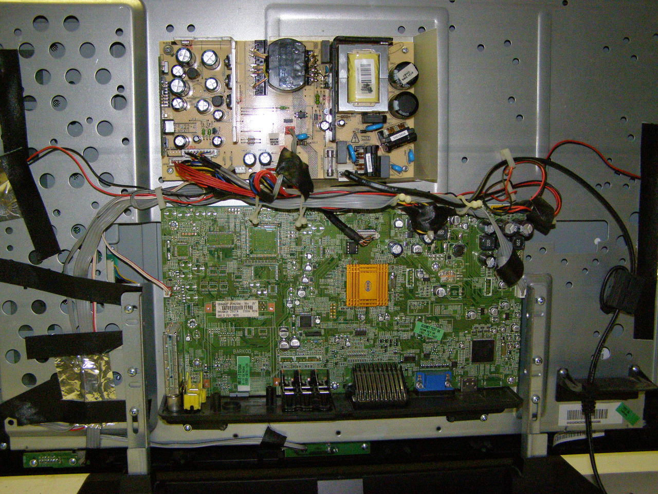

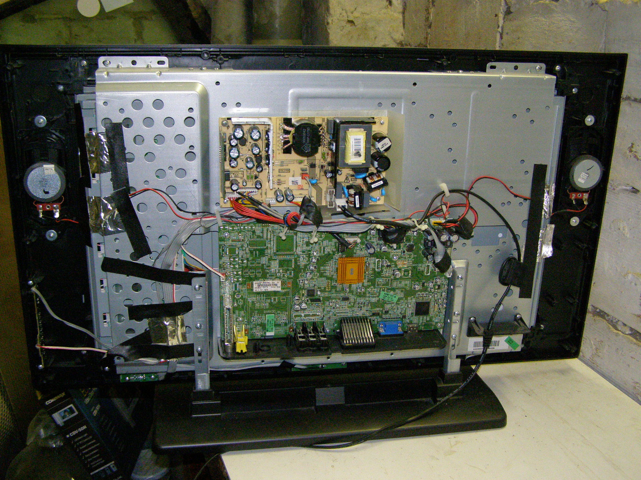

(#) hobbyboby válasza Andr3wJ hozzászólására (») Szept 11, 2015 /
Én fényképeztem.
A központi "agyán" található sárga színű hűtőbordát is én tettem fel rá, mert gyárilag csak valami fekete ragacsos fémszalag volt a hűtése -
szerintem eléggé gyerekes megoldás!
A hozzászólás módosítva: Szept 11, 2015
(#) Buvarruha válasza hobbyboby hozzászólására (») Szept 11, 2015 /
Klasszikus chimei kijelzőhibának tűnik, talán átköthető.guglizz rá a kijelző típusára. Ha gyerekzár van bekapcsolva, azt a beállítások törlésével lehet oldani, de kitudja ezekben mi tartja a beállításokat.
(#) hobbyboby válasza Buvarruha hozzászólására (») Szept 11, 2015 /
Az általad említett kijelző elektronika a képen látható baloldali lyukacsos lemez alatt lenne?
Ott vannak valami trafó szerű dolgok egy keskeny NYÁK-on - azt hiszem 5 darab.
Egyébként azt írod: "könnyű tönkretenni és gyakorlatod nincs benne".
Most nem megy, tehát tovább tönkretenni már igazán nem tudom.
De ha megjavul - király!
Ha viszont nem, egyáltalán nem sírok érte, mert ezt csupán egy lomtalanításkor kaptam el, mint kidobott rossz TV-t, tehát nálunk a család attól még simán fog tévézni, ha ez nem javul meg.
És én sem fogok sírni érte, mert gondolom, hogy éppen azért dobták ki.
Amúgy - amikor behoztam, szépen apró darabokra szedtem, aztán meg újra összeraktam ... Szoktam én ilyenekt csinálni ...
Energiatakarékos izzóból szinte minden harmadikat megjavítok. Rossz, kidobott hajszárítóból meg minden másodikat!

(#) Buvarruha válasza hobbyboby hozzászólására (») Szept 12, 2015 /
Bal oldalon az inverter van. az csak a csöveket hajtja, az elektronika a kijelző tetejében van. A típusa V260B1-L01, a többi szövegelést hanyagold kérlek, nem ide tartozik. Az eprom-ot kell törölni, amiben a beállítások vannak tárolva.
(#) hobbyboby válasza Buvarruha hozzászólására (») Szept 12, 2015 /
Bár már a boncolgatásnál valóban eljutottam eddig a panelig is, ám azt tüzetesebben nem vizslattam át.
Tehát ezen kellene a néhány "roggyant szálat" átpatkolni egy-egy vékonyka huzallal?
Majd megnézem.
Egyszer egy 320 GB-os alaposan széjjelrugdosott winchesterbe leheltem így újra életet.
Az EPROM-ot meg sajna egyáltalán nem tudom törölni. Ahhoz már érteni kellene.
Kiszedni még ki tudom, de aztán annyi.
Valaki egyszer régebben javasolt nekem szoftverfrissítést, de nincsen rajta még csak USB se. Csupán 1db. HDMI!
A rajta lévő C64-es eprom-ban van a Firmware, de most csak a beállításokat kell törölni, ami normális cuccban egy külön erre fentartott 24C-s eepromban szokott lenni, de a vesteleknél összevissza van variálva, nem lepődnék meg, ha a FW mellé lennének beleírva a felhasználói beállítások, ez magyarázná a gyakori FW hibát.
