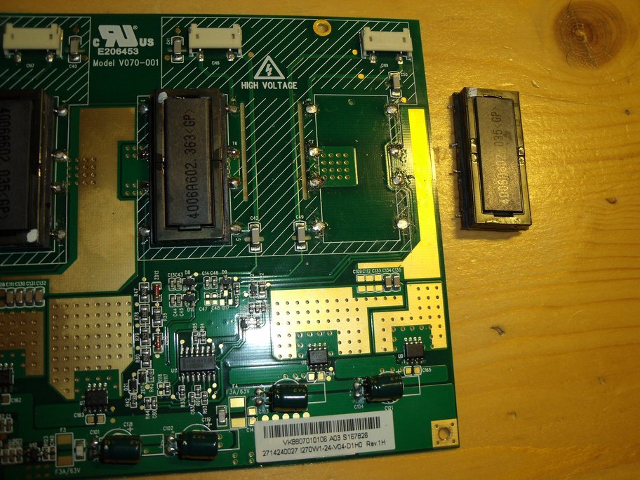

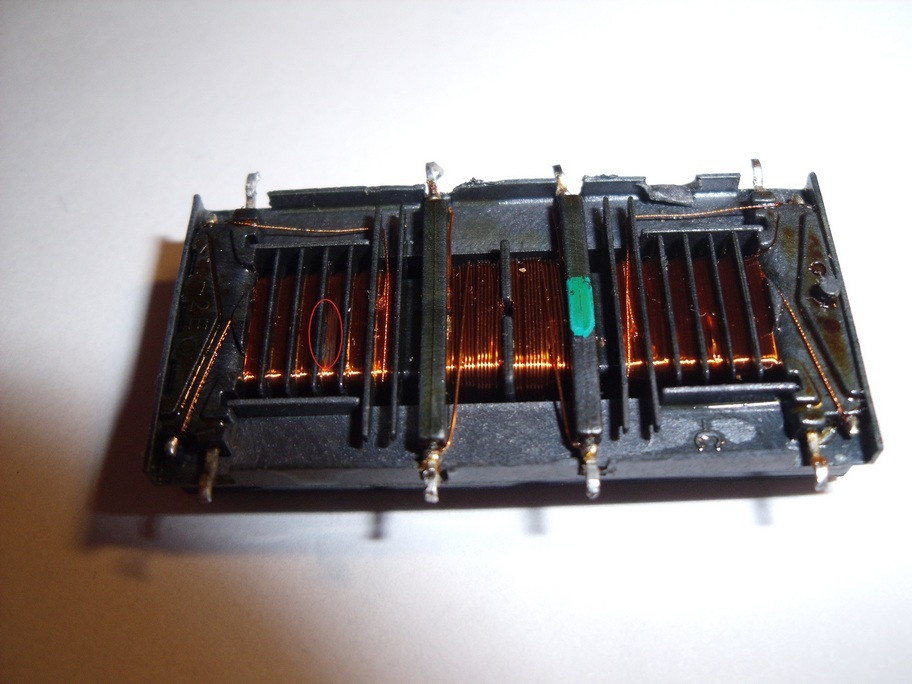

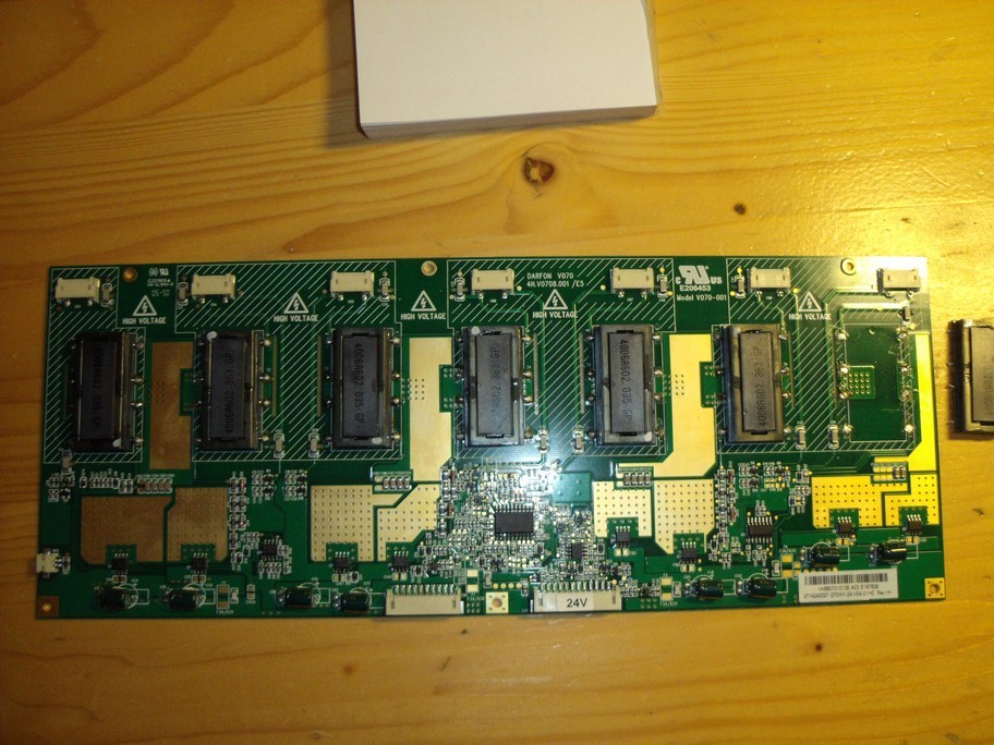

(#) szaszaa01 válasza bbalazs_ hozzászólására (») Feb 8, 2013 / 1
Végigmértem az inverter panelt. Meg is találtam a hibát. Az egyik trafó égett le. Kiforrasztottam, és lehetett látni az elégett tekercset. Már meg is rendeltem a csere alkatrészt.

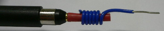

Az alábbi módszerrel vizsgáltam:
CCFL csövek, illetve az inverter tesztelésére, érdekes lehet az alábbi módszer is, amit Kegyes György publikált a neten.
Annak kiderítése, hogy a cső vagy az inverter-e a ludas, az alábbi szkóppal történő mérés lehet a legbiztosabb módszer:
1. A szonda hegyére teszel egy szigetelést.
2. Arra egy monofil szigetelt huzalból(kb. 2mm vastagságút) 3-4 menetet rátekersz, de maradjon kb 1 cm szigeteletlen vég.
FIGYELEM! A tekercset NEM SZABAD ÖSSZEKÖTNI A MERŐFEJJEL!!!!! (nem egészséges a szkópra nézve)
A kép egy ilyen mérőcsúcsot mutat.
Ezzel a csúccsal rámérhetsz az inverter trafó kimenetére.
Használata:
A készülék bekapcsolása előtt a megbarkácsolt merőfejet ráteszed az inverter trafó kimenetére és bekapcsolod a készüléket. A szkópon megjelenik az impulzus 1-2mp-re, ugyanez az eljárás minden csőnél.
Ha eltérést látsz valamelyik fénycsőnél (kb 3-szor nagyobb impulzust a többséghez képest), akkor tuti hogy az a cső halott.
Ha kisebb kb. 3-szor, akkor az inverter trafó a rossz.
Köszönöm mindenkinek a segítséget.

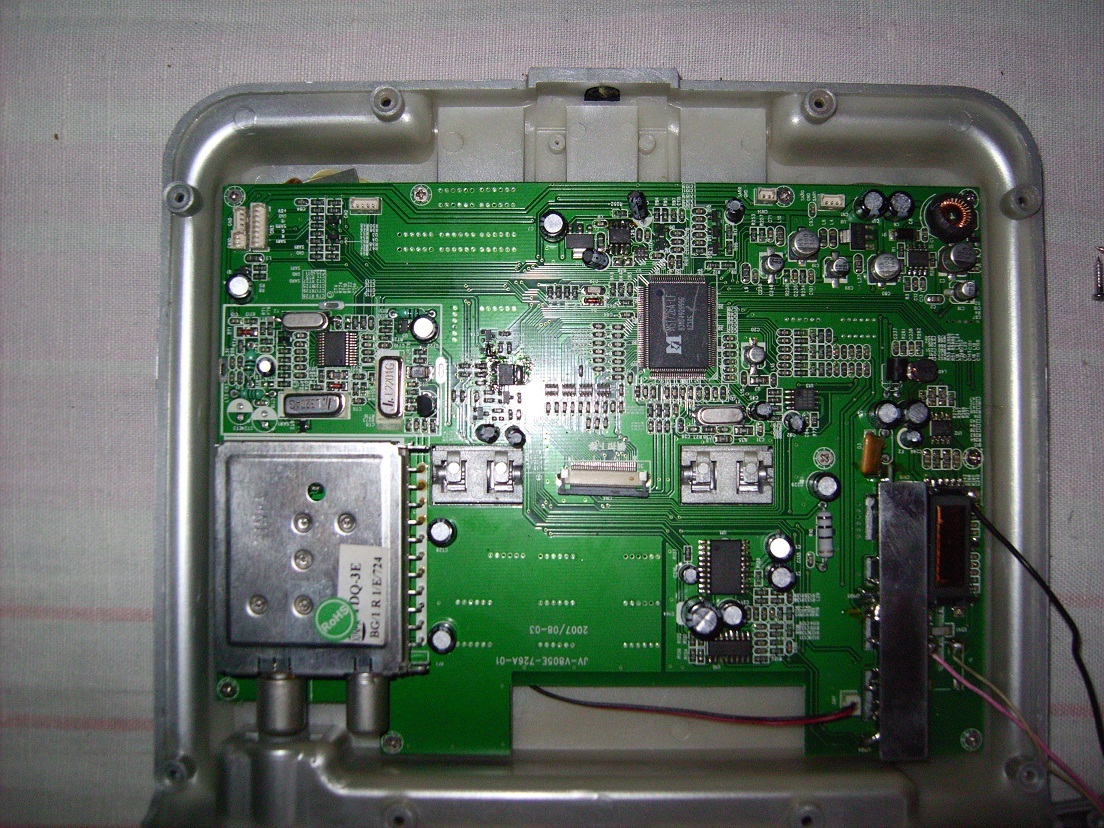

(#) bzumi hozzászólása Feb 17, 2013 /
Sziasztok nekem lenne egy nova 806 típusú tft kis tv-m, de mikor bekapcsolom akkor a zöld led világít de se kép se hang rámértem a csövek kezdő forrasztási pontjára és ott 3.4V-ot mutat a műszer váltóban. sérelmi nyomokat nem találok sehol ezért vagyok tanácstalan hogy mi lehet a baja készítettem 2 képet is hátha valaki segítene életre kelteni
előre is köszönöm

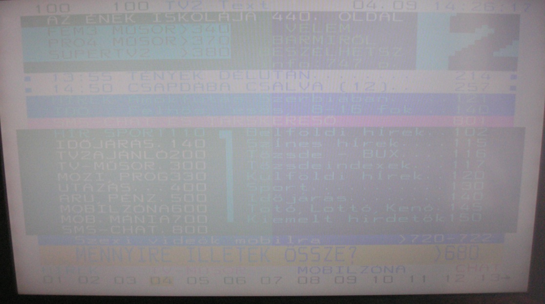

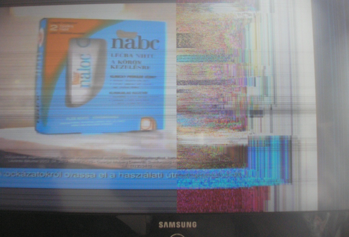

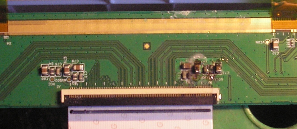

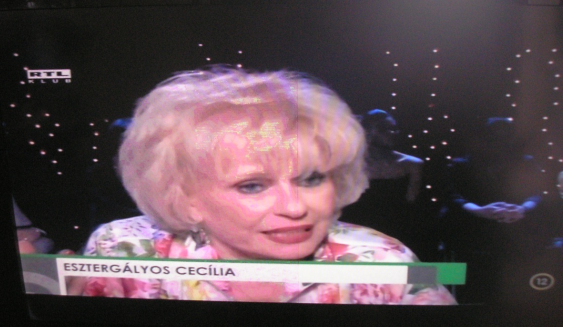

Samsung LE32A33OJ1N típusú LCD tévéhez keresek rajzot.
Közvetlen az LCD alatt lévő panelra folyt a citromos tea, úgy nézet ki mintha egy csipet só borítaná.
Letisztítottam az smd kondenzátorok nagyon ramaty állapotban vannak, értékét nem tudom. (kép1)
Tisztítás után a készülék bekapcsol (kép2) úgy egy perc védelem tilt.
Tartok tőle, hogy meghajtó panel is sérült (ISL97650ARTZ Kép3)
Várom véleményeteket, minden segítséget köszönök.
Üdv: Feco
(#) zolika60 válasza feco45 hozzászólására (») Ápr 9, 2013 / 1
Az első kép baloldalán lévő kondi csoport szerintem megegyezik a sérült résszel, onnan lenézheted az értékeket. A nyákot alaposan mosd le. pótold a kondikat és talán megjavul.
(#) Andr3wJ válasza feco45 hozzászólására (») Ápr 9, 2013 1 /
Csatlakozóra is ráférne egy takarítás, mert már azon is látszik a "korrózió"!
(#) feco45 válasza zolika60 hozzászólására (») Ápr 10, 2013 /
Ezzel tisztába vagyok sajnos jelenleg nincs megfelelő műszerem, amivel meg tudnám mérni.
A csatlakozót ki tisztítottam a szalagkábelt visszavágtam most ilyen az eredmény.(kép1)
A kondikat nem cseréltem. Kikapcsolom, bekapcsolom és valamikor egész jó a kép.(kép2)
A kép bal oldala olyan mintha 16 bites lenne, 1,2 perc után kifehéredik, no kontraszt.
BAL OLDALT a TXT BEN LÁTSZIK, hogy a FEHÉR piros.

(#) zolika60 válasza feco45 hozzászólására (») Ápr 10, 2013 /
Pedig legalább azt a párat ami nagyon sérült ki kéne. Azok a zárlatos kondik még tönkretesznek valamit. Ne is kínozd szerintem addig, mert csak nehezebb lesz a javítás.
(#) feco45 válasza zolika60 hozzászólására (») Ápr 15, 2013 /
Ki fogom cserélni, kíváncsi voltam egy alapos tisztítás milyen eredményt hoz.
