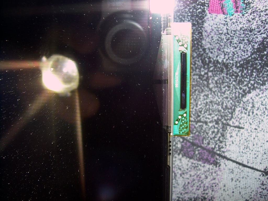

Helló!
Egy a videón láthatóhoz hasonló műtétet készülök végrehajtani egy Samsung LTA320wt-l05 típusú LCD panelen. A képen látható flexibilis NYÁK-on látható egyik kis pontra kell egy vezetéket forrasztanom.
A kérdésem az lenne, hogy van-e valakinek tapasztalata ilyen NYÁKok forrasztásával? Mit visel el ez az anyag? Attól tartok, hogy mihelyt hozzáérek a pákával, egyből megolvad a fólia!
Szabályozható Weller pákám van. kb. mekkora hőfokot javasoltok?
(#) Andr3wJ válasza Master_of_the_web hozzászólására (») Nov 24, 2012 1 /
Függ hogy milyen a fólia. Én melegítettem egy 42"-os LCD fóliát mert kontakt hibám volt. Végül hővezető gumit raktam be a fólia és a fém burkolat közé hogy folyamatosan nyomja a fóliát a nyákra. A fóliának semmi baja nem lett.
Pár TV kijelzőt is melegítettünk meg weller pákával, bírták rendesen. Igaz nálunk sokat nem javult a helyzet.

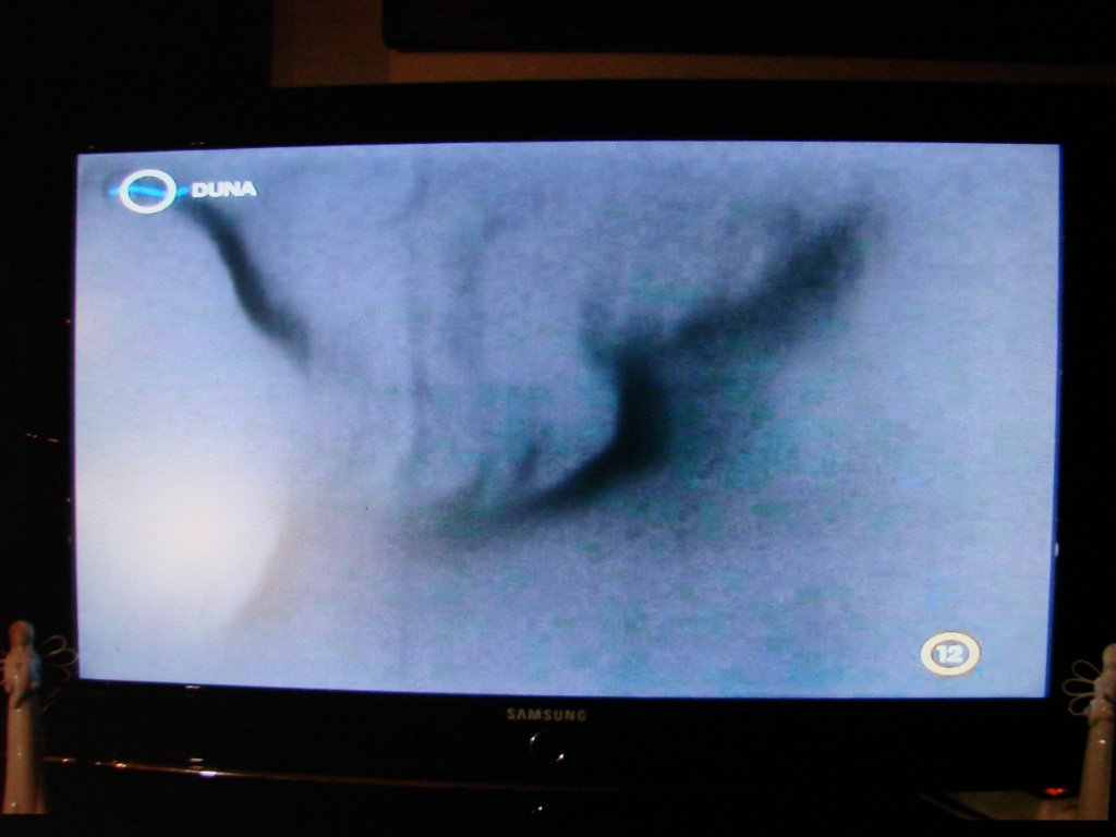

(#) gyimes válasza zolika60 hozzászólására (») Jan 13, 2013 /
Szia Zolika60!
Az én tévémre lenne valami javaslatod?
A képen egy kicsit erős a hiba, nem minden háttérnél jelentkezik ennyire.
Várom válaszodat!
Üdv. István.

(#) zolika60 válasza gyimes hozzászólására (») Jan 15, 2013 /
Sajnos nincs. Nyomás nem érte? Olyan mintha megsérült volna.
