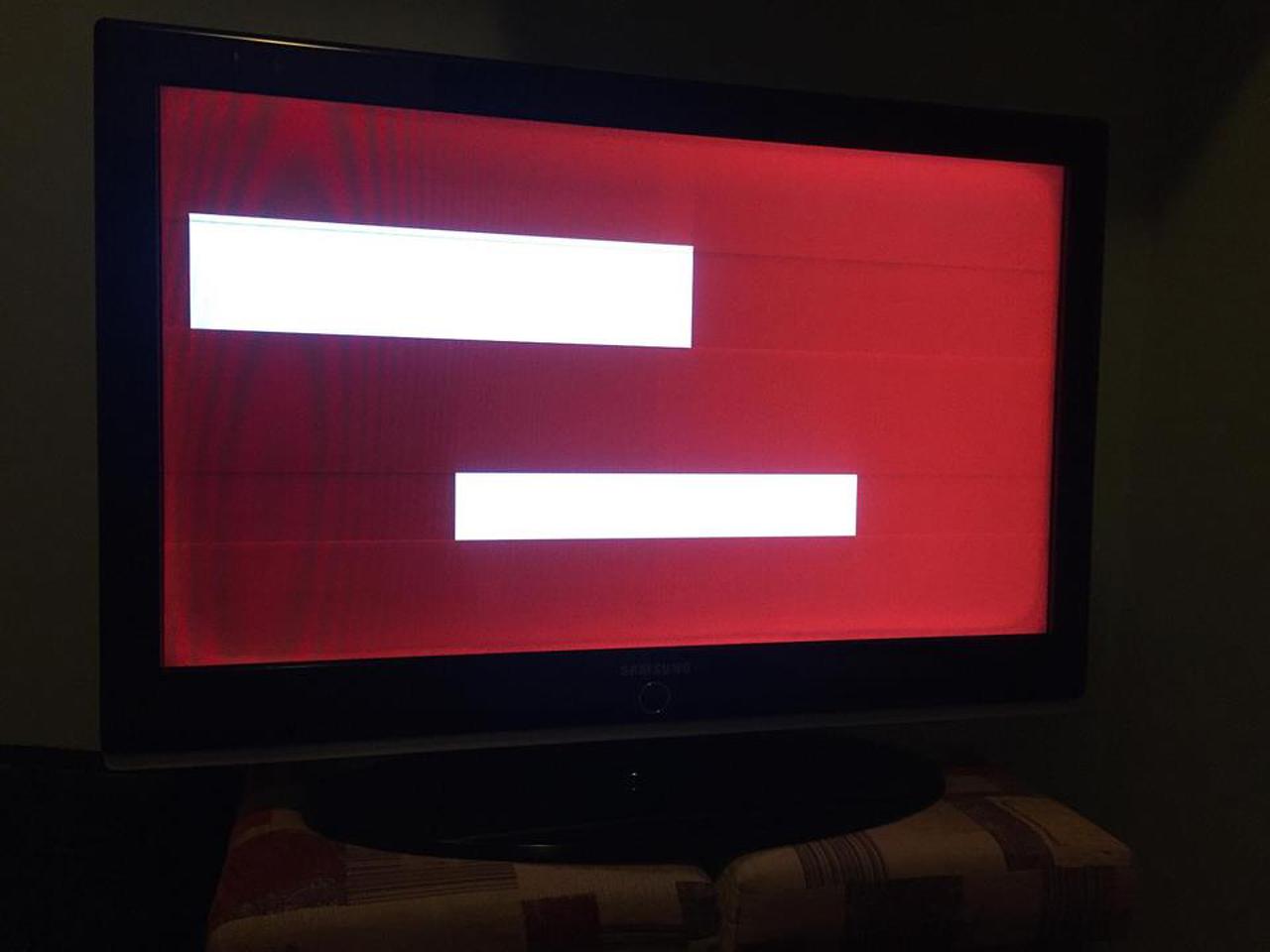

Sziasztok! Egy olyan problémám lenne hogy van egy Samsung Lcd tv-m, amit a batyam hasznalt 3-4 even keresztül, és mostanaban akarhanyszor bekapcsolom, es Külsőre rakom(ugye laptoppal, hdmi kabelen keresztul szeretnem osszekotni), mindig vörös színű lesz a képernyő, vagy teljesen mínőségtelen elcsuszott kepet ad a tv. Van aki tud erre esetleg megoldast?
(#) david10 válasza khalifaemir hozzászólására (») Júl 5, 2016 /
A HDMI kábel nincs megszakadva? Nekem a színek szoktak össze-vissza villogni akkor, amikor kicsuszik a kábel.
(#) Buvarruha válasza khalifaemir hozzászólására (») Júl 5, 2016 /
Más bemeneten biztos, hogy nem ilyen? Szerintem inkább tűnik kijelző problémának és az mindíg egyforma.
A hozzászólás módosítva: Júl 5, 2016
(#) khalifaemir hozzászólása Júl 6, 2016 /
A kijelző ilyen, nem a kabel rossz az biztos. Viszont azt nemtudom hogy ezen valami beallitassal lehet modositani, vagy nem. Gyanitom ez a TV mar ilyen .. (Hozzateszem, van amikor bekapcsolom es semmi baja nincsen, akarmeddig hasznalom)
(#) eyess válasza khalifaemir hozzászólására (») Júl 6, 2016 /
A menü opció megjelenítésénél is ilyen ? Mert ha igen , akkor a kijelző hibája lesz ez.
(#) Buvarruha válasza khalifaemir hozzászólására (») Júl 6, 2016 /
Kontakthibás szalagkábelt keresnék a kijelző és T-con között.
