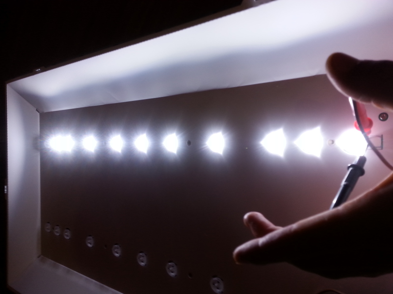

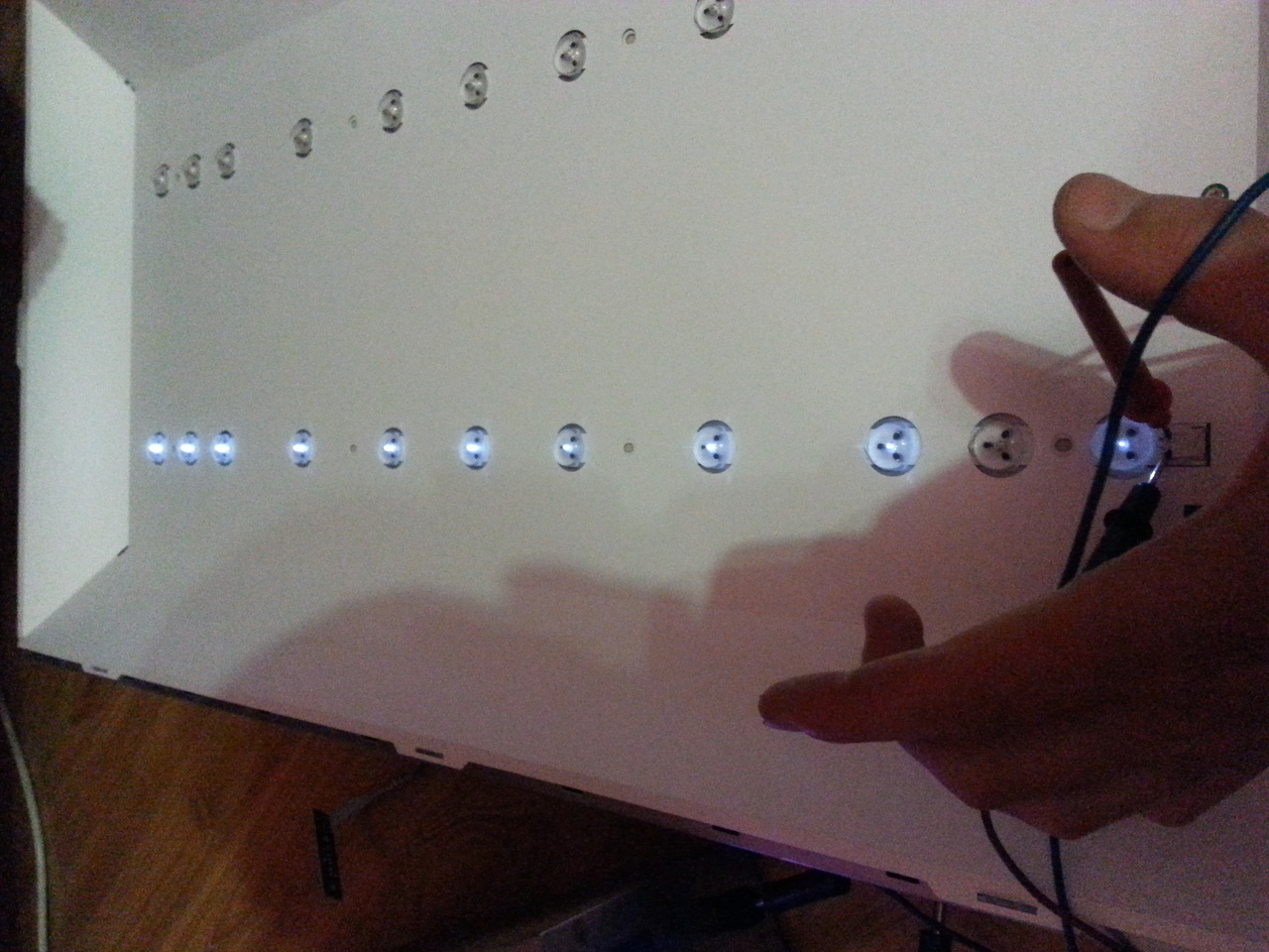

(#) BI-AMP hozzászólása Júl 14, 2016 /
Sziasztok! Újra itt! A múlt héten írtam a hibás Philips TV kapcsán Bővebben: Link
Na szóval megérkezett hozzá az új vezérlő IC. Be is forrasztottam, összeraktam és semmi minden maradt úgy ahogy azelőtt.
Kíváncsiságból rá mértem a hátérvilágítás csatlakozójára és a multiméter semmi ellenállást nem mutatott. Ez egy kicsit gyanús volt nekem ezért szét bontottam tejesen a hátérvilágításig. Két LED szalagot találtam benne sorosan összekötve egymással.
Külső táppal megtáplálva 35Voltal a baloldali szalag halványan világit és a második LED egyáltalán nem világit, viszont a baloldali világit rendesen de ott is az utolsó nem világit.
Vajon e lehet az egész háterében, hogy nem indítsa a drivert?
A hozzászólás módosítva: Júl 14, 2016
(#) tomi1120 válasza BI-AMP hozzászólására (») Júl 14, 2016 /
Én nem tudom az előzményeket és nagyon nem is értek hozzá. De olvastam itt és máshol is ilyenről. Ha 1 led nem jó már lőttek az egésznek mert nem fog elindulni a háttérvilágítás. (Vagy elindul és leáll) Javítsatok ki ha tévedek. Csak ezt olvastam.
(#) kadarist válasza BI-AMP hozzászólására (») Júl 14, 2016 /
Ezek a LED-ek sorba vannak kapcsolva, tehát ha valamelyik megszakad, akkor az egész sor nem világít. Más a helyzet akkor, ha zárlatos, mert ilyenkor értelem szerűen a zárlatos LED nem világít.
Hibás LED fellelése tűs beszúrással: Bővebben: Link.
(#) BI-AMP válasza kadarist hozzászólására (») Júl 14, 2016 /
Értem! Mennyi ezeknek a led eknek a nyitó feszültsége? Mert ráengedtem 68-Voltot és semmi még fel sem pislant. Ez okozhat olyan problémát hogy a meghajtó driver nem indítsa el?
(#) Buvarruha válasza BI-AMP hozzászólására (») Júl 14, 2016 /
Összefügghet a hiba, de amíg nem indul el a konvertert addig honnan tudná, hogy gond van a feszültséggel, vagy árammal? Ott el sem indul az IC, nem is próbálkozik, ami nem is csoda, mivel tápfeszt sem kapott.
Polaritáshelyesen kell ráengedni. Úgy csináltad, ahogy a videóban van?
(#) Buvarruha válasza tomi1120 hozzászólására (») Júl 14, 2016 /
Technika TV is szokott így kinézni, sőt bármi más is, amúgy angliában például a bush még a gyakori olcsó kategória.
(#) BI-AMP válasza Buvarruha hozzászólására (») Júl 14, 2016 /
Holnap még egyszer nekiállok és át nézem az egészet.
Egyenként még nem próbáltam, csak az egészet csak egy szere 68V adtam az egésznek és semmi még fel sem villant.
(#) Andralin válasza BI-AMP hozzászólására (») Júl 14, 2016 /
Én is ilyen hibával szenvedtem nemrég, olvass kicsit vissza.
Mindenképp a kadarist által belinkelt videó alapján próbáld meg "kicsengetni" egyenként, hogy melyik LED rossz.
Az én LED-jeimen (LG TV) 3,4 V esett, én egy 9V-os elemmel és egy soros ellenállással "csengettem" ki őket. Az ellenállás ha jól emlékszem párszáz ohmos volt, így nem túl erős fénnyel, de határozottan világítottak a működő LED-ek.
Én amikor megtaláltam a hibásakat (nálam három LED sorban volt egy-egy hibás soronként), akkor próbaképp rövidzárral átkötöttem a hibásakat és ráadtam a saját tápját egy nagyon rövid időre, pár másodpercre, csak tesztelni. A jó LED-ek világítottak, így meggyőzödtem róla, hogy jó a táp. Ezután lehet menni a szakszevízbe, és megrendelni a teljes LED sorokat, lehetőleg egy komplett gyári szettben a két sort!
A hibás LED-ek helyettesítésével nincs értelme kísérletezni, ha visszaolvasol, akkor látni fogod, hogy miért.

(#) BI-AMP válasza Andralin hozzászólására (») Júl 15, 2016 /
Átnéztem egyik led sorban 1 rosz volt a másikban 2 át hidaltam őket majd teszteltem külső tápról már működött. Ki próbáltam a TV vel azzal viszont nem megy.

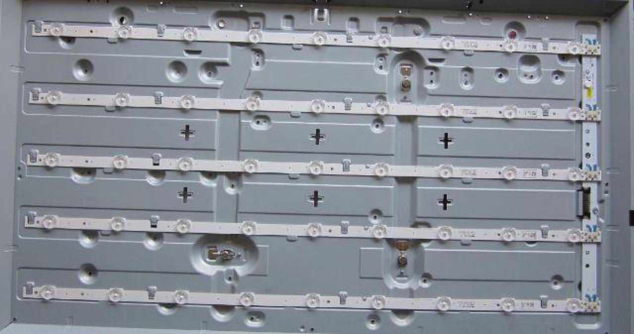

(#) soos csaba hozzászólása Júl 15, 2016 /
Hoztak hozzam egy AMSUNG lED televíziót, aminek a háttér világítás ledjei közül 3-darab el halálozott!
A kérdésem az lenne hogy valaki nem tudja pontosan hogy milyen típusú smd leddiodak kellenek oda?, egy típus szám az jól jönne.
Nem szeretnék egy egész led szalagot venni, hanem csak a hibás leddiódákat le cserélni!
Ha viszont le cserélem a ledeket sima hagyományos fehér színű 3mm-es ledekkel akkor azok szépen el füstölnek, valószínűleg más a nyitó feszültségük, és szépen rajtuk esik a terhelés?.
Köszönöm előre is a segítséget!
(#) eyess válasza soos csaba hozzászólására (») Júl 15, 2016 /
Pedig jobban jársz , ha egész led csíkot veszel hozzá.
