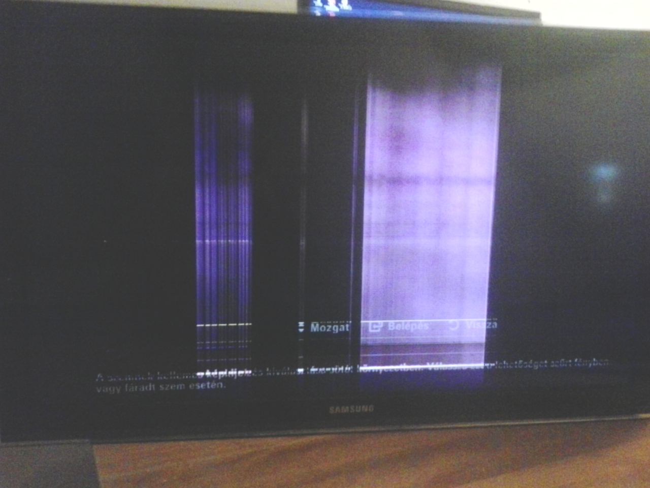

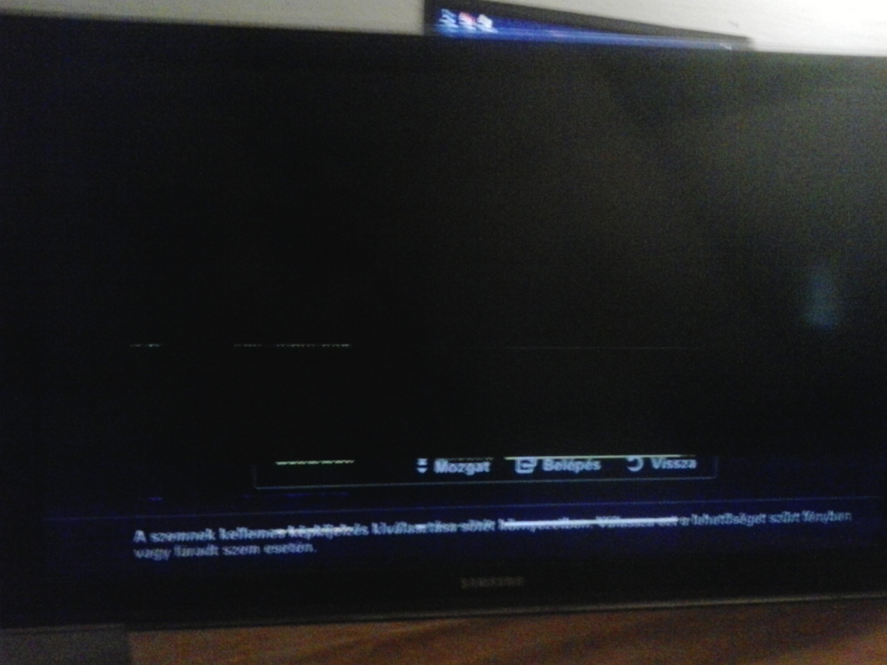

(#) doni82 hozzászólása Júl 31, 2016 /
Üdvöz[quote][/quote]lök mindenkit.van egy samsung márkáju lcd tv-m ès a mellèkelt kèpen látható dolgot produkálja.a kèrdèsem hogy kijelző hibás e?vagy valami más,ès ha más akkor mi?
(#) Buvarruha válasza doni82 hozzászólására (») Júl 31, 2016 /
Szerencsésebb estben, csak T-con hiba.
(#) didyman válasza doni82 hozzászólására (») Aug 1, 2016 /
Van, volt olyan LCD panel Samu TV-kben, amelyeken a Tcon elhalálozásakor elég gyakran tönkrevágta az LCD mátrix egy részét, de úgy, hogy ott a panel szélénél égésnyomot is produkált. Mondjuk az többnyire zárlatban maradt utána, nem induló Tcont eredményezve. Ez nekem itt kijelzőnek tűnik inkább, de egy Tcon nem olyan drága, hogy ne érne meg egy próbát.
(#) Buvarruha válasza didyman hozzászólására (») Aug 1, 2016 /
Nem lehet, hogy inkább fordítva történt és a T-con-t nyírta ki a kijelző?

(#) doni82 válasza didyman hozzászólására (») Aug 5, 2016 /
Köszönöm a hozzászólást.Én kerestem égés nyomokat,de sehol nem találtam semmit.Szóval akkor nem is biztos hogy t-con hibás?Keresgéltem t-con-t hozzá,de ijen 15-ezer ft-os áron vesztegetik.Potyára nem engedhetem meg magamnak,hogy ennyit kidobjak az ablakon.Ha valaki tudna ijet olcsóbban akkor az érdekelhet.

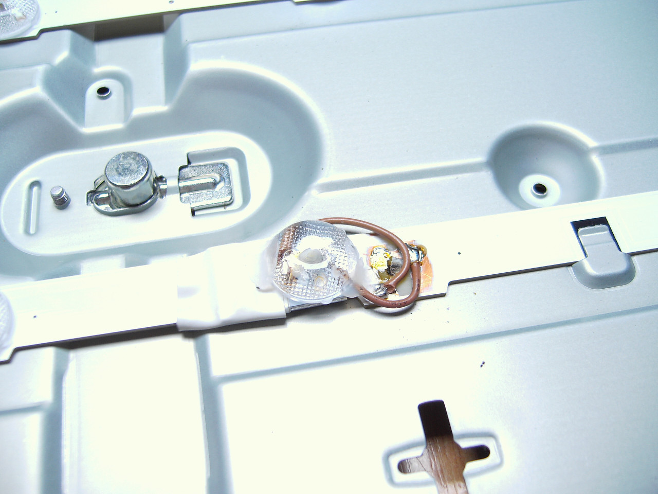

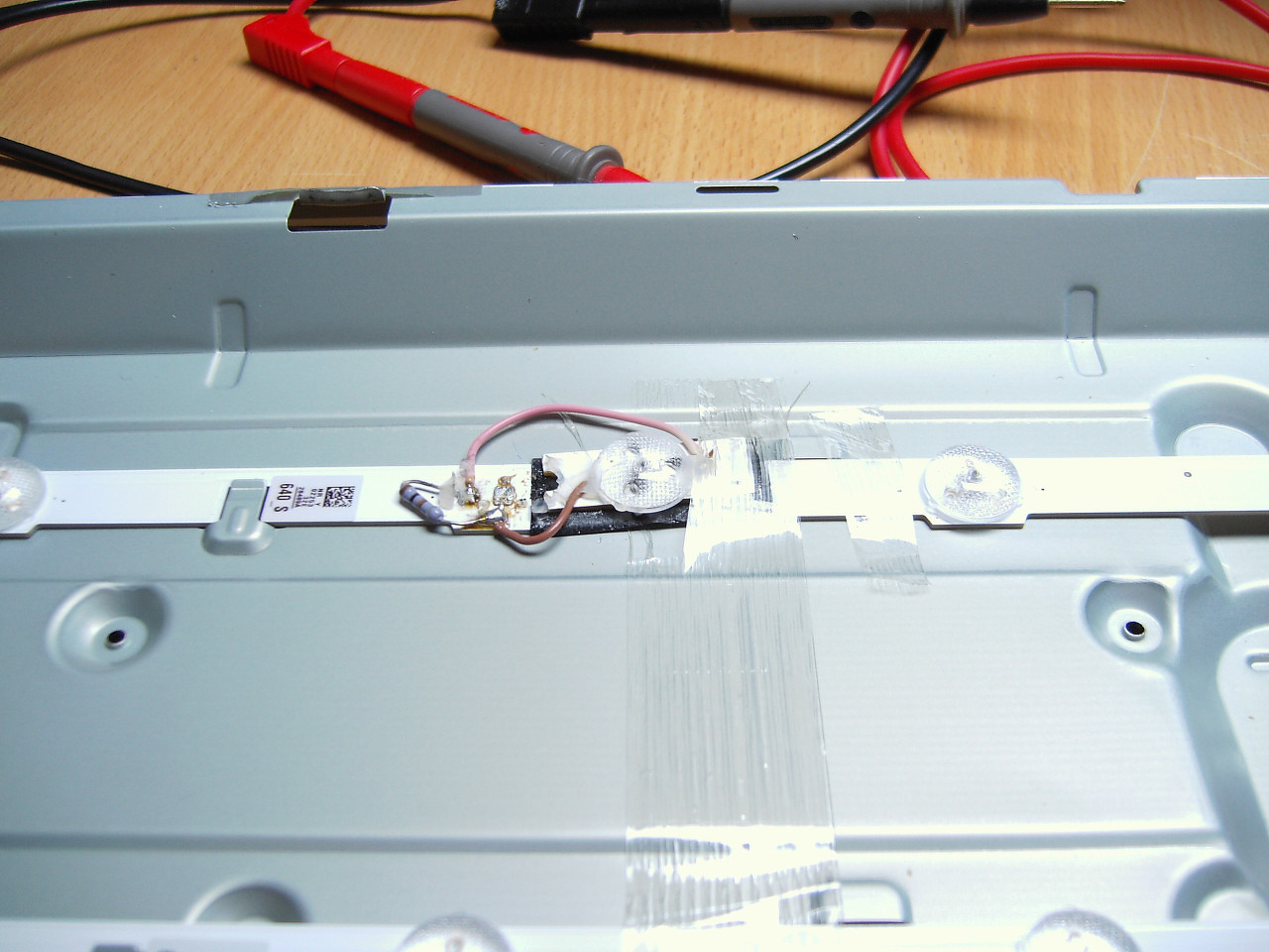

(#) Buvarruha hozzászólása Aug 6, 2016 /
Nem semmi mik vannak, ezek egy boltban újan vásárolt Samsung TV ledjei! Kettő darab szépen meg lett tákolva...
