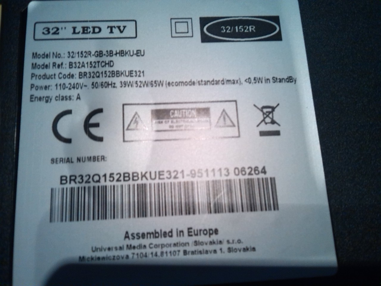

Egy kis segítséget szeretnék kérni Blaupunkt Led-es LCD TV-vel kapcsolatban. Hozzám került több darab ami szinte mindegyik ugyan olyan hibajelenséggel küzd. 1. 32"-os (32/152R-GB-3B-HBKU-EU) amin semmi nem világít még a SB led sem, szétszedve a tápban mértem SB5-ot és nem látni semmi extrát. 2. 40"-os (40/402I-GB-5B2-1UHBKUP-EU) ezen a SB led világít a főkapcsoló bekapcsolása után a SB led egyből kigyullad majd kis idő elteltével van egy kis kékes villanás a SB lednél de más nem történik és nem relagál semmire sem. Szétszedve a tápban a SB5V mérhető. 3. 40"-os (40/233I-GB-5B2-FHBKUP-EU) ezen a SB led világít a de nem történik semmi és nem relagál semmire sem. Szétszedve a tápban a SB5V mérhető. Sajnos még nem volt időm leírásokat keresni hozzájuk, de hátha találkozott már valaki ilyen jellegű hibával (valami sűrűn előforduló hiba lehet ha már három készüléknél is hasonló a jelenség). Segítségeteket előre is köszi.
Igen, gyakran előfordul, hogy a szoftver hibás lesz.
Az lenne a kérdésem, hogy egyszerű esetleg ezeket a hibás szoftvereket frissíteni esetleg az USB-n keresztül vagy minden képen valahogy máshogyan lehetséges csak.
Legnagyobb eséllyel másikból mented a szoftvert ami jó. 8 lábú SPI FLASH.
Sajnos mivel töröltem a google hozzáférésem nincs mentésem, ide is be volt linkelve. Hátha valakinek van belőle. Esetleg itt: Bővebben: Link és itt: Bővebben: Link

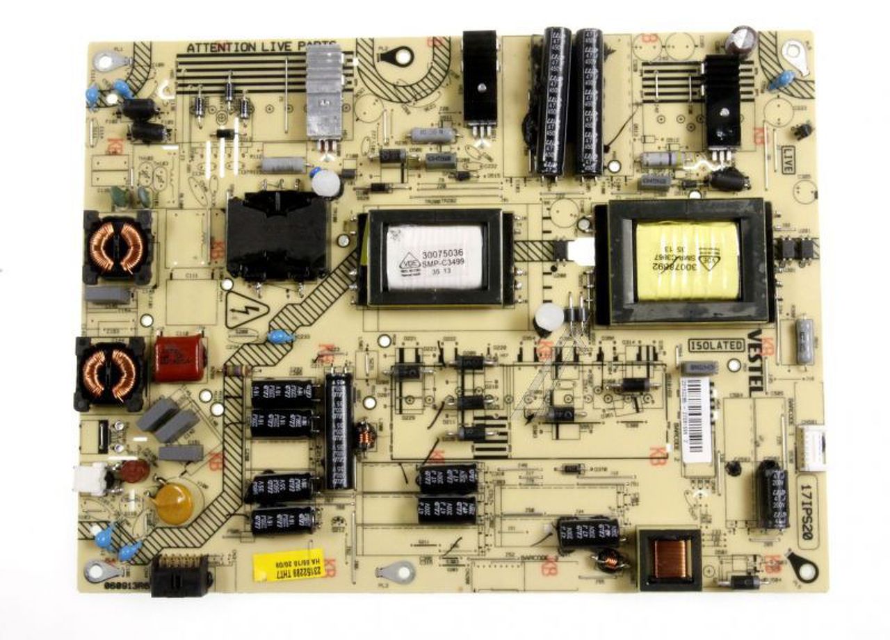

Sziasztok!Adott egy 37"-os vestel beles drágaság... 17ips20-as tápegység található benne.A hiba: bekapcsol kép van háttérvilágítás nincs. Elsőnek ledekre gyanakodtam de szerintem nem. Mivel, ha mérem a ledre menő feszültséget a tápon akkor körülbelül 1 ms-ig mérek olyan 50-60v-ot és utána 0. Mit ellenőrizzek? Ha a ledeket lehúzom a tápról akkor is megszűnik ugyanannyi idő alatt a feszültség. Kép az tökéletes mindenre reagál bekapcsolt állapotban. A válaszokat előre is köszönöm. Mellékelek egy képet az adott tápegységről. Ha esetleg valakinek van ötlete mit ellenőrizzek az bejelölhetné a képen az adott ellenőrizendő alkatrész+ mi lenne a helyes érték amit mérnem kellene. Köszönöm szépen!
GND-hez képest méred a feszt, vagy a kimeneten? Ha utóbbi, akkor a GND hez képest is mérd meg, gondolom, így már utána is meg fog maradni a step-up konverter tápfesze, ami azért ál le, mert szakadás van a ledeknél. Szkóppal mérve gondolom látszódna, hogy van ott akár 100V is.
A kimeneten mértem. Megpróbálom gnd-hez is.
GND-hez mérve 116v-ot mérek. Akkor valóban szakadás lesz. Ilyenkor led esetleg ledsor csere oldja meg a problémát ha jól tudom. Szóval. Ha szétszedem a kijelzőt akkor milyen erősségű tápegységgel teszteljem a ledeket? A hogyanját azt tudom.
Ezt így nehéz megmondani, a kijelző tipusára keress rá és megtudod, hogy mekkora az üzemi feszültsége egy sornak.
Sajnos sehol sem találom.ves390undc-01 ez a típusa a kijelzőnek. Már szédszedve. 5 ledcsík. 12v nem elég egy csíknak az biztos.
Kijelzőn lévő elektronikán meg tudod nézni a kijelző típusát, de ezek után gyanús hogy a háttér világítás vestel gyártmány.
Igen az egész vestel. Átnéztem. 5 led hibás. 5sorból 2 sor működik.
Amíg nem veszem hozzá ledsorokat nem is lehet használni? Pl a hibás ledek kiiktatásával?
Ezek nem méretre szabhatóak mint a boltban kapható ledsorok? Mert van itthon 2db hosszú led sorom 82-es led tv-ből. Amiben vízszintesen voltak a ledek..
Ne babrálj vele, mert csak rosszabb lesz. Javaslom, hogy nézd meg a működő ledsorok hátulját is, ha a ledek alatt gyanúsan barna a nyák, akkor érdemes azokat is cserélni, különben szedheted szét megint pár hónap múlva.
