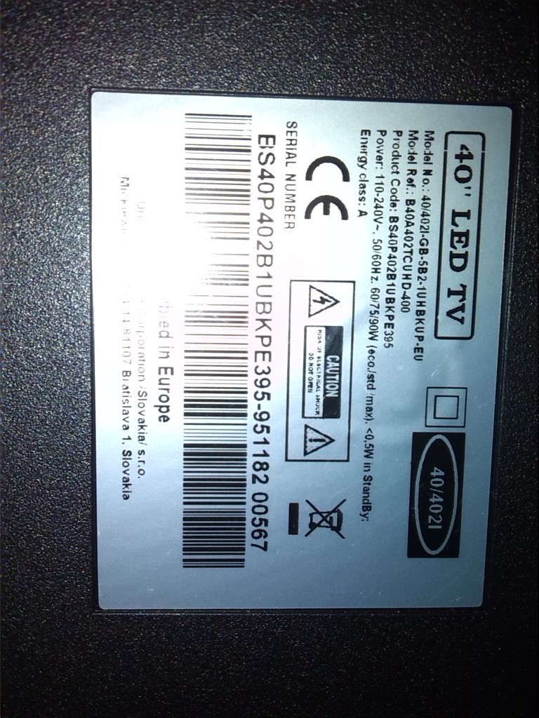

Egy kis segítséget szeretnék kérni Blaupunkt Led-es LCD TV-vel kapcsolatban.
Hozzám került több darab ami szinte mindegyik ugyan olyan hibajelenséggel küzd.
1. 32"-os (32/152R-GB-3B-HBKU-EU) amin semmi nem világít még a SB led sem, szétszedve a tápban mértem SB5-ot és nem látni semmi extrát.
2. 40"-os (40/402I-GB-5B2-1UHBKUP-EU) ezen a SB led világít a főkapcsoló bekapcsolása után a SB led egyből kigyullad majd kis idő elteltével van egy kis kékes villanás a SB lednél de más nem történik és nem relagál semmire sem. Szétszedve a tápban a SB5V mérhető.
3. 40"-os (40/233I-GB-5B2-FHBKUP-EU) ezen a SB led világít a de nem történik semmi és nem relagál semmire sem. Szétszedve a tápban a SB5V mérhető.
Sajnos még nem volt időm leírásokat keresni hozzájuk, de hátha találkozott már valaki ilyen jellegű hibával (valami sűrűn előforduló hiba lehet ha már három készüléknél is hasonló a jelenség).
Segítségeteket előre is köszi.
