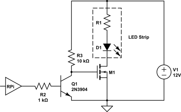

Köszi a választ, és esetleg kapcsolási rajzban tudnál segíteni? Mert amatőr vagyok!
Én úgy tudom, hogy a Nodemcu pwm kimenete csak 3,3V, amihez nem jó közvetlenül az IRFZ44, kell elé egy tranzisztor is.
Köszi a segítséget! Igen jól tudod 3.3v!
Megjöttek az alkatrészek, és tökéletesen szabályozza a fényerőt! Viszont a tápegység zúg tőle, ha nincs teljes fényen! Ez mitől lehet?
És ez még annyira nem is lenne probléma, mert a nappaliban nem is lenne fontos a fényerőt szabályozni, de a fiamnak meg rgb ledszalag van, azt pedig kell!
Kipróbáltam egy kissebb tápegységgel, meg egy darab rgb ledszalaggal, és így is zúg! A kapcsoló üzemű táp miatt lehet?

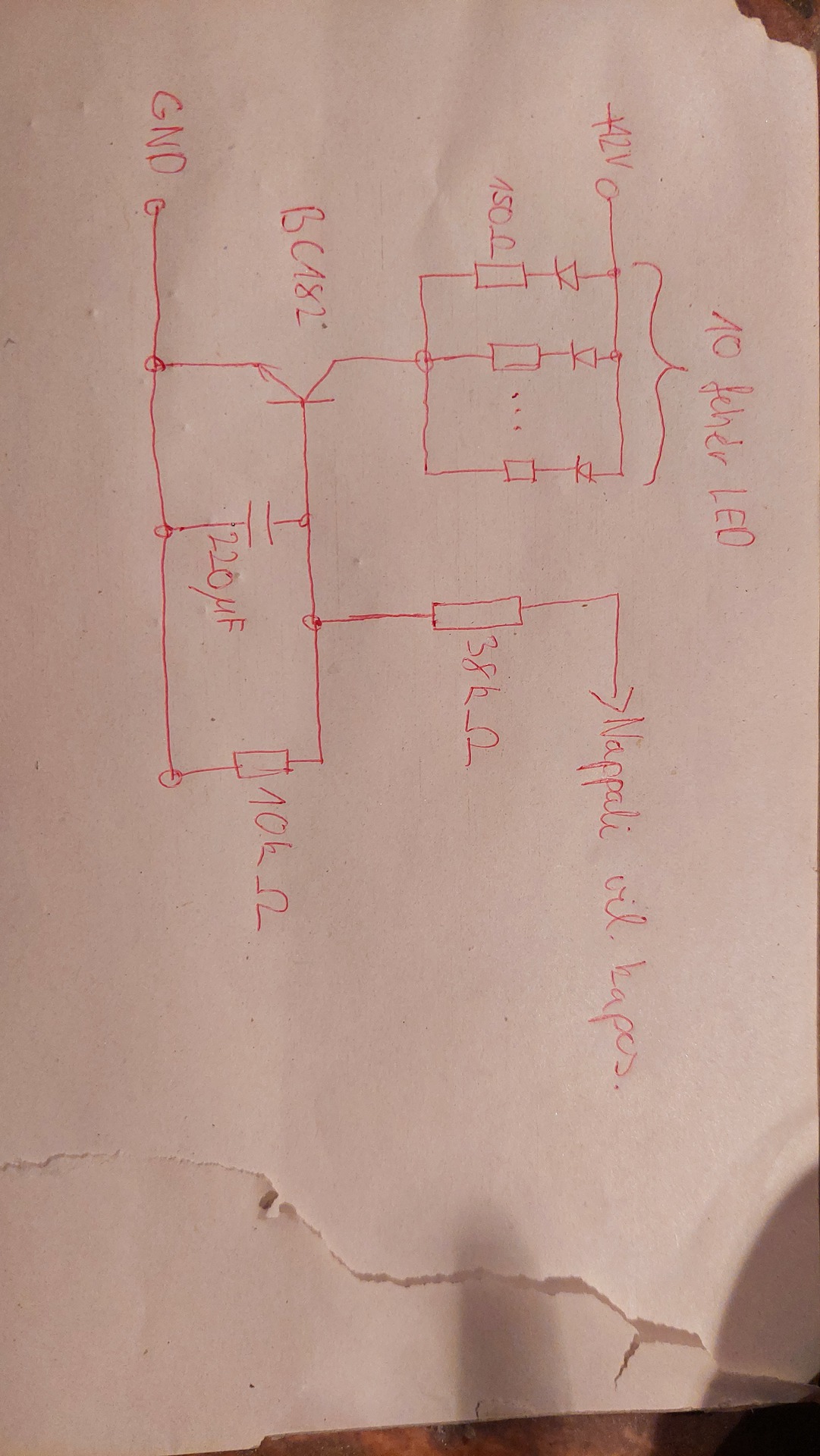

A mai modern autók mintájára szeretnék DLR helyzetjelzőt. Maradék alkatrészekből kísérleteztem ki ezt a kapcsolást. Hosszútávon életképes fog maradni? Illetve hogyan lehetne megoldani, hogyha bekapcsolom az indexet, akkor ez a 10 LED kialudjon egészen addig, amíg ki nem kapcsolom az indexet? Köszönöm!
Hello! Nem lesz életképes..
- Egy fehér Led árama 150 Ohm előtéttel, kb. 60mA. 10 darabé pedig 600mA. A BC182 maximális árama 100mA. Tehát még két Led-et sem tud meghajtani. - Nem tudom milyen DLR lámpát használsz (meg én nem ismerem ezeket), de miért van minden Led-nek külön előtét ellenállása? Ha hármasával sorbakötöd (igaz az nem 10 csak 9), akkor az össz áramfelvétel a harmada lesz. - A 38k ellenállással a tranyó bázisárama kb. 0,3mA. 600mA kollektoráramhoz 2000-es béta tartozna, a BC182 áramerősítése ennek tizede lenne. -Ha kondival késlelteted a bázisáramot, akkor "lassan" fog ki-be kapcsolódni a Led, Így a tranyó egy Led esetén is a teljesítménytűrésének határán mozogna. Nos, tehát egy BC182 nagyon kevés a meghajtáshoz, a 600mA áramhoz még legalább még egy BD140-es teljesítmény tranyóra van szükség, pld darlington kapcsolásban. Ez biztosítja már a szükséges erősítést és teljesítménytűrést. Valamint ha a kondinak a szerepe az irányjelző villogásának megszűntetése lenne, azt nem így kellene megoldani és a kapcsolásod fordítva is működne. Hiszen akkor világítana a DLR, mikor világít az irányjelző. Tehát tisztázni kellene a Led-ek kötését, áramfelvételét és hogy mit is szeretnél elérni, hogyan is működjön. De egy hasonló megoldást találsz itt.

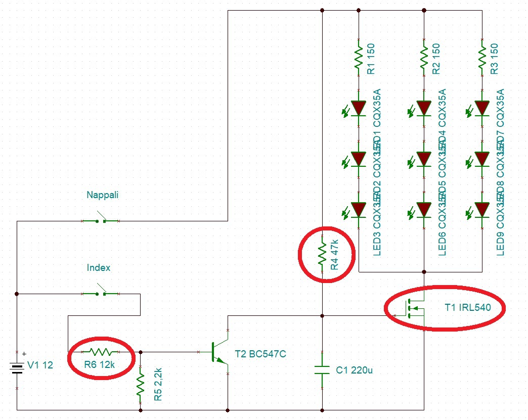

Szántam némi időt az általad jelzett problémák tanulmányozására. Elvetettem az eredeti kapcsolást és szimulátorban, majd a valóságban is összeállítottam a másikat. Eszközöltem némi módosítást, amik pirossal vannak bekarikázva. IRL540-es FET-em volt itthon elfekvőben, azért választottam, illetve 10kOhm helyett 12kOhm-ot használtam szintén hasonló okból, valamint 220kOhm helyett 47kOhm-ot a töltési idő miatt. Ebben a formában már nem lesz hosszútávon gond vele? Illetve még az lenne a kérdésem, hogy mindenképpen FET használata szükséges vagy kiváltható olyan tranzisztorral is, ami bírni fogja az adott terhelést? Mondjuk BD140?
Hello! tranzisztor nem szerencsés a kapcsolásba. Mert annak működtetéséhez áramra van szükség, tehát jelentősen csökkenteni kell a 220k-t. így a kondi kapacitását is növelni kell. Valamint egy tranyó 600mV-nál már nyit, a Fet küszöbfeszültsége pedig 3..4V. (ebben a kapcsolásban pont nem szerencsés az IRL Fet, mert annak küszöbfeszültsége 1..2V, tekintve hogy "logikai Fet".
A 220k és 10µF időállandója 2,2sec. Az általad használt 47k és 220µF időállandója 10,3 sec. Tekintve hogy az időállandó a táp 63%-ára vonatkozik, nálad pedig csak a táp 10%-áig töltődik mikor "bekapcsol a Fet", így ez idő is rövidebb. De időzítésnek csak annyinak kell lenni, ami áthidalja az index két felvillanása közti időt. Ha több, ugyan úgy működik, csak a villogás végén későn kapcsol vissza a DRL. De nem lesz gond vele, bár ekkora kondi kisütögetéséhez illene a kollektorral sorba kötni egy 220Ohm-ot, hogy az áram csúcsértéke kb. 50mA-ra korlátozódjon..
De ha ragaszkodsz a BD140-hez, akkor itt egy megoldás rá. (A Led igazából szinteltolásnak van használva, de jelzésnek is jó.)
