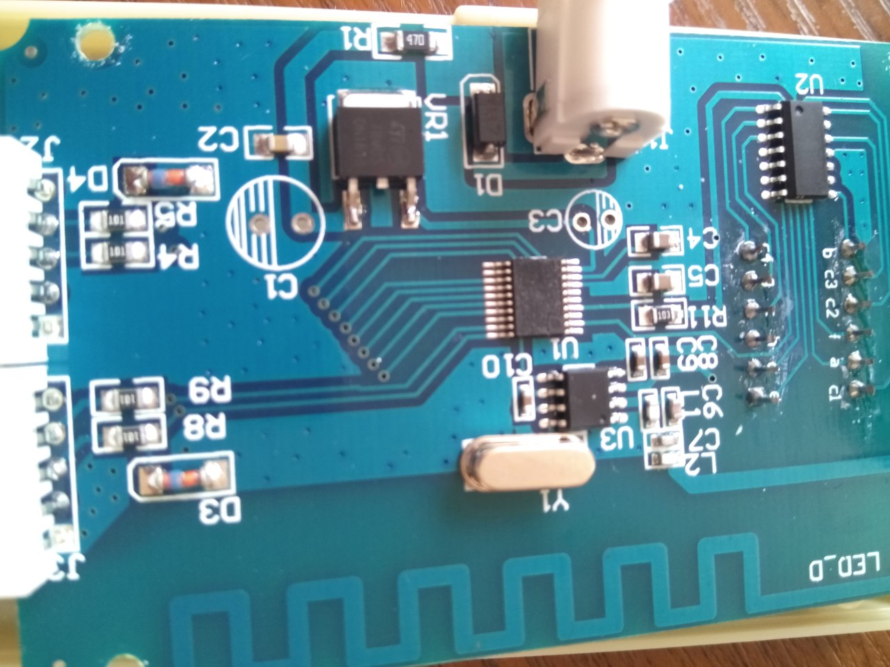

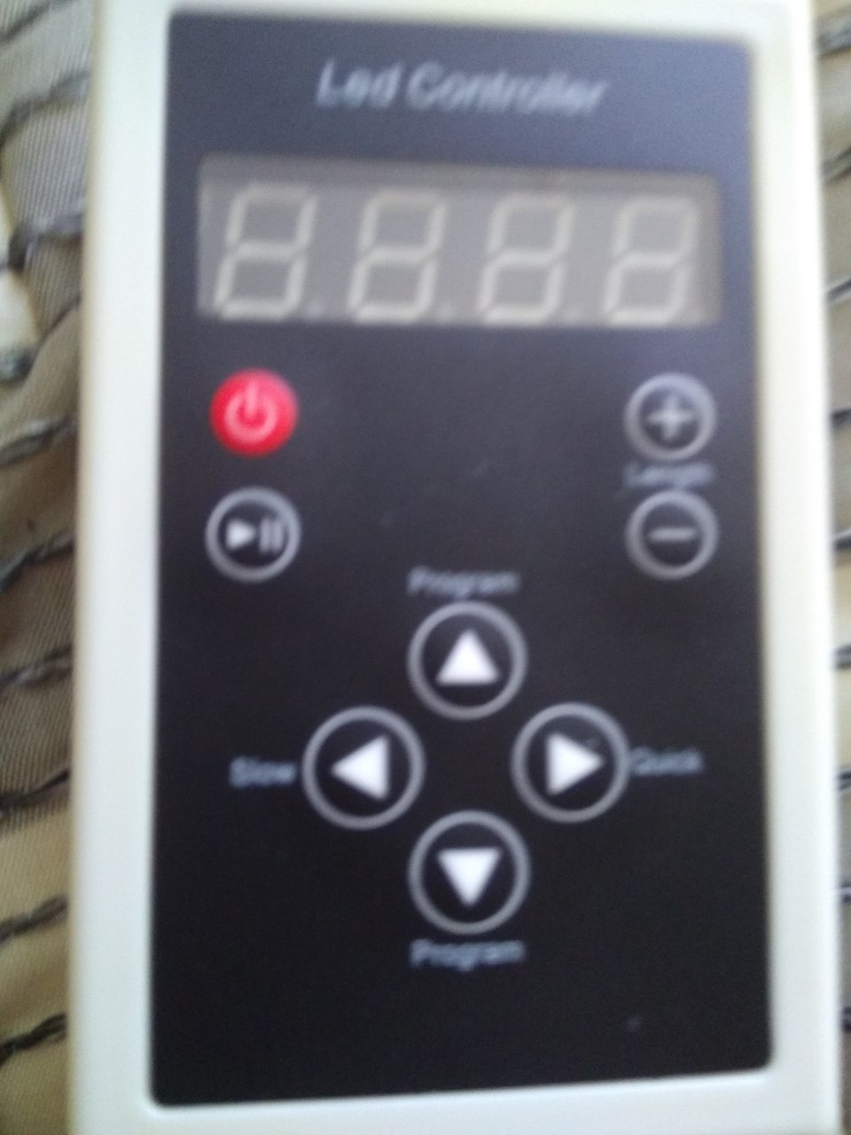

(#) gabi679 hozzászólása Aug 21, 2017 /
Sziasztok segítségeteket szeretném kérni van 2db futó led sor vezérlőm de valahogy nem akarnak jól üzemelni. Ha tápot adok neki szépen bekapcsol tudom a programot is irányitani de a led csak fehéren világit mi lehet a gond ? Csatolok képet.
(#) eyess válasza gabi679 hozzászólására (») Aug 21, 2017 /
És mit nézzünk a panelen , hogy az atmega miért nem vált neked színt.Ahhoz a programot kellene ismerni , no meg a kapcsolásról sem ártana egy rajz.

(#) eyess válasza gabi679 hozzászólására (») Aug 22, 2017 /
Nos átnézve az oldalt , amit linkeltél , hát nem éppen atmega vezérlő van benne.És ráadásul nem is ők gyártják , és semmi kapcsolás , illetve forrás , vagy maga a program kód nincs fent az oldalon , és szerintem nem is lesz . Úgy hogy ez , így egyenlőre zsákutca. Max annyit lehet csinálni , hogy szétszeded megnézed milyen vezérlő van benne , és ha atmega , akkor az nem biztos , hogy fogja azokat a dolgokat csinálni , ami a videón látszik, és ha atmega van benne , akkor ha lehetséges ki kell olvasni belőle a programot , és úgy talán meg lehet nézni mit is csinál .De szerintem nem biztos , hogy sikerrel fogsz járni.
(#) wbt válasza gabi679 hozzászólására (») Aug 23, 2017 /
Ez egy SPI-vezérlés, ha minden-mindig fehér, akkor órajel van, de az adat vagy levegőben lóg (szakadt) vagy az adatbemenet hozzá van záródva a (+) táphoz. Ezt nagyon meg kellene szkópolni... A vezérlők 99%-ban fejlesztett 8051 klón uC dolgozgat, program kiolvasás nem lehetséges.
(#) gabi679 válasza wbt hozzászólására (») Aug 23, 2017 /
Én is úgy néztem hogy mint ha záródva lenne a táphoz... Mit tudok vele kezdeni?
Először is én lekötném az adatvezetéket GND-re, hogy akkor ugyan minden sötét marad-e (CLK-t kapja). Véletlenül nem fordítva van a szalag bekötve? Már hogy a Dout-ra adod a jelet az eredeti bejárat meg lebeg... (csak kérdezem, sok szalagnál össze-vissza csereberélik az apa/anya csatlakozókat, In/Out-ot...van pár vödörnyi szalagom, már kimerítették az összes bekötési variációt a gyártók)
(#) gabi679 válasza wbt hozzászólására (») Aug 24, 2017 /
Nem fordítva nincs mert van egy jo vezérlőm és azzal jól működik... Ez a GND re lekötni hogy is pontossabban?
(#) wbt válasza gabi679 hozzászólására (») Aug 24, 2017 /
Ja, kérem, biztos figyelmetlen voltam, akkor a szalagnak semmi baja. (a lekötést úgy értettem, hogy a szalagról leforrasztod/megszakítod az adatvezetéket és hozzákötöd a negatív tápfeszültséghez, így minden bit=0, elméletileg nem szabadna semminek világítania; órajelet kapja) Kérdés, van-e az IC-nek bekapcsolási RESET funkciója, de én mindenképp szkóppal megmérném a jeleket. Ha a vezérlő kimenete halott, akkor nem sok remény van, max. összeraksz valami uC-vel egy vezérlőt hozzá, nem túlbonyolított a vezérlése és a sebességre sem kell odafigyelni, mint a WS281x vezérlőknél.
