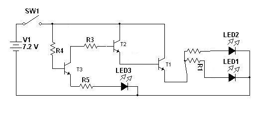

Mivel a táp 7.2V és a LED maximumon 3.9V- kaphat (itt a legnagyobb az I = 1000mA), ezért sorba nem köthetem, marad a párhuzamos kötés.
Első körben elhagyom a fesz. fokozatokat. Kezdjük a LED-hez megadott tipikus feszültséggel (3.7V ahol 700 mA)
A számolás után kijön, hogy 2.33 Ohm-os Ω ellenállás kell elé.
(Egyes rajz!)
Ez így ok.
Akkor térjünk rá a hőmérsékletkérdésre. Én itt akadok el két okból is. Az egyik tranzisztor kérdés, a másik a thermistor.
A thermistor (NTC) hőmérséklet hatására változtatja az ellenállását fordított arányosan. (Azaz nő a hőmérséklet, csökken az ellenállás.) A tranzisztor pedig megfelelő Bázis (nyitó) feszültség hatására kinyitja a Kollektort - Emiter felé.
Olyan megoldást keresek, ami szakadást okoz (persze relé nélkül) és nem rövid zárral.
Pl. kis piros led világit és a „nagy ledek ” lekapcsolnak.
Valahogy úgy gondolom, hogy a fehér LED-ekhez egy tranzisztoron keresztül nyitunk feszt…
(Kettes rajz!)
A T1-est a T2-es nyitja meg, ha az R4 thermistoron nem jut elegendő fesz a T3-ra, ami a T2-est nyitja.
Ha a thermistor adott pontra melegszik, akkor jut annyi feszültség a T3-ra, hogy kinyisson. Így remélhetőleg nem esik elegendő a R3-mon keresztül a T2-re.
A fentiekből adódóan a T3 kinyit, a LED3 világit és boldog vagyok, mert nem égetem el a LED-eim és a nyákot .
Hol hibázik a terv, mit kellene javítani - ha nem az egészet, és hogy kezdjek az értékek kiszámolásának, alkotók kiválasztásának?

Hát itt van azért elég sok buktató.
- Ha 3,9V lesz a Led-en, és a táp 7,2V, akkor elég tisztes veszteségek lesznek. (Legfőképpen kapcsolóüzemű szabályzó lenne a célravezető megoldás)
- Ha mindenáron ellenállással akarod előtétezni, célszerű a két ledet nem párhuzamosan kötni, hanem külön előtét ellenállást alkalmazni, és így párhuzamosan kötni. Ekkor biztosítva van, hogy az áramok megosztása helyes lesz.
- A mellékelt tranyós áramkör üzemképtelen. A T1 és T2 tranyó darlingtont alkot, ahol az R2 ellenállás szükségtelen. Viszont R3 ellenálláson keresztül, a T2 állandóan nyitva van, tehát T3 nem tud vele semmit tenni. Ha R4 az NTC akkor T3 kollektorát, a T2 bázisába kell kötni, nem a tápfeszre. De ezt eléggé össze kell hangolni az R5 ellenállással, hogy az R4 tényleg tudjon működni. Ennek ellenállás változása, -3,6%/fokC. Szóval, ha a hőmérséklet változására hirtelen szeretnél beavatkozni, akkor nagyobb erősítés kell, esetleg egy differenciál erősítő alkalmazásával, hiszterézissel....
T3 ilyen módu alkalmazása, erősen höfok és béta függő.
Ha tényleg magad szeretnél töpölni vele, akkor Én a helyedben a TINA-val lemodellezném az áramkört, és akkor láthatod, a működést( és persze a bénaságokat is).

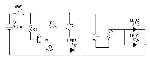

(#) ifiszgy hozzászólása Ápr 4, 2008 /
Köszönöm a válszt!
Csatolok egy képet az alapjána, amit kiolvastam a válszodból.
Ezek alapján nem értem, hogy mi indítja meg alapból a nagy LED-eket (L1, L2)?
Ha R4(NTC)-n nem jut elegendő áramerősség a T3-ra, (alap eset, amikor nincs túlmelegedés), akkor T3 bázisán keresztül nem juthat semmi a kollektor fele, így nincs mi nyissa T2 (vagy a leendő darlingtont) .
Írod, mindenképpen ellenállással: nem, nem mindeképpen, de akkor mivel?

(#) ferci válasza ifiszgy hozzászólására (») Ápr 4, 2008 /
Szerintem erről volt szó... először két tranyó lehetséges összekapcsolását kellene tanulmányoznod,
nem többet - hogy működjön is valahogy..

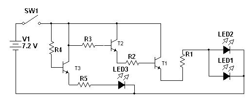

(#) proli007 válasza ifiszgy hozzászólására (») Ápr 4, 2008 / 4
Akkor egy lehetséges verzió:
- Az R1-R4 Led előtét ellenállásokat, az áram igénynek megfelelően ki kell számítani.
- 10kohm-os termisztorral működik, de az R3 ellenállás változtatásával a leszabályozási hőfok (itt 50fok)megváltoztatható.
üdv! proli007

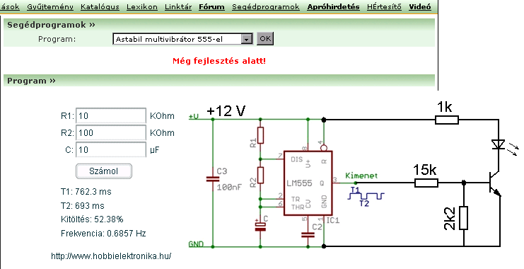

(#) kobold válasza viktorka0011 hozzászólására (») Júl 5, 2008 /
Tranzisztoros astabil multivibrátor
Az egyik tranzisztor kollektorkörébe kötheted a ledet, persze megfelelő ellenállással együtt.
555-ös IC-vel pedig, mint a képen.
