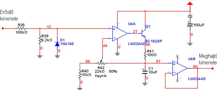

(#) zoka válasza proli007 hozzászólására (») Ápr 15, 2012 /
Nagyon bevált ez a kivezérlés jelző, és most szeretném egy másik típusú erősítőhöz is hozzákötni, ahol a problémám a következő:
Az erősítő szimpla 50V tápfeszültséggel működik, és egy-egy kimenete és a GND között 25-25V mérhető, tehát pont a tápfeszültség fele, így ha a GND földhöz viszonyítom a "vizsgálandó jelet", akkor a kivezérlésjelző folyamatosan világítani fog. Kérdésem az lenne, hogy megoldható lenne-e az, hogy a két kimeneti vezetéket egymáshoz viszonyítva vizsgálja ?
Üdv, zoka.
(#) proli007 válasza zoka hozzászólására (») Ápr 15, 2012 /
Akkor ez egy hídkapcsolású erősítő. Megoldható, de felesleges a két kimenetet egymáshoz képest nézni, elég az egyiket. Viszont a DC feszültséget le kell választani, a bemenettel sorba kötött 100nF/100V-os kondival.
üdv! proli007
Igen, hídkapcsolású. (Bár a TDA7293-nál például ha hídba kapcsolom, nincs DC fesz. a GND és például az Out+ között. Úgy látszik, ennek az erősítőnek más a működési elve.
Ezzel a kondenzátorral tényleg működik (igaz már tegnap is próbáltam így, csak túl nagy soros ellenállást kapott a kondi mellett, és "elveszett" a jel. Most kb. 70 kOhm, de próbáltam ilyen 220kOhm-al is, azzal nem működött, aztán nem is hangosítottam tovább. De most így jónak tűnik.
Üdv, zoka.
Ha van két ilyen hídkapcsolású erősítő, tehát sztereó, és ehhez csak egy mono kivezérlés jelzőt szeretnék használni (1 sor LED-et), akkor ha ezen a képen látható kapcsolásból kettőt használok, és a kimenetüket egy-egy ellenállással összekötöm, úgy működni fog?
Másik ötletem: tudom, hogy furcsán hangzik de jó volna úgy megoldani, hogyha például az egyik kimeneten pillanatnyilag 8V mérhető, és a másikon 3V, akkor ha közösítem a jeleket, ne 11V, hanem 8V legyen, vagyis a 2 kimenetet úgy szeretném közösíteni, hogy a kivezérlésjelzőn mindig az éppen legerősebb jelszintet lehessen látni. Erre lehet valami megoldás?
Üdv, zoka.
- Nem csoda. Ha a végfok +- tápfeszültségű, akkor a kimenetén nincs DC. Ha "egy tápfeszültséges" akkor ott féltáp van. Mivel a másik végfokban is ugyan ekkora a DC feszültség, a hangszóróra nem jut rá.
- Ha két ellenállással kötsz össze jelet, akkor a két feszültség számtani átlagát kapod, nem az összegét Vagy is nem 8V+3V-ot, hanem (8V+3V)/2-őt.
- A megoldás igen egyszerű. Tekintve, hogy a kapcsolás csúcsérték képző, csak a két C1-es kondi pozitív pontját kell összekötni, és "magától" fog teljesülni a kívánságod.
üdv! proli007
(#) zoka válasza proli007 hozzászólására (») Ápr 16, 2012 /
Szia! Ezt nem is tudtam, akkor a szimpla táp miatt van a DC.
A két C1 kondi összekötését lerajzoltam egy ábrán, így kell elképzelnem? Az egyik opampot elhagytam a kimenetnél.
Üdv, zoka.
(#) proli007 válasza zoka hozzászólására (») Ápr 16, 2012 /
HEllo!
Természetesen nem szükséges a két kondi, de "változtatás nélkül" így a legegyszerűbb a megoldás.
üdv! proli007
