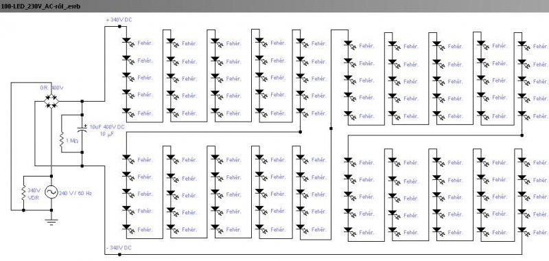

A segítségeteket szeretném kérni! Egy UFO lámpába szeretnék beépíteni 90-100db smd ledet, amit 230V-ról szeretnék hajtani. Ehhez a lámpához keresnék áramkört. Nem lenne hátrány, ha az áramkör a beépített alkatrészek értékeit tartalmazná. Segítségeteket előre is köszönöm!
Szia! Elméletben csak egy ilyen: Link áramkörre lenne szükséged. DE! Az Xc: Link értékét neked kell meghatározni. ( A táblázat: Link 50hz-s oszlopában az ellenállás értékez tartozó sor kapacitása fog kelleni. Xc ( Reaktancia, ohm ) = ( Ube - ULED-eredő ) / ILED-eredő. ) A kapcsolás méretezésénél szükséged lesz a LED nyitófeszültségére, a LED nyitó ( üzemi ) áramára, az egy füzérben sorba kötött LED-ek számára s hogy hány párhuzamos füzért kell majd összekötni. Ezek ismeretében meg lesz a teljes LED-csoport eredő nyitófeszültsége és eredő nyitó árama. Az Xc kiszámításához ezek fognak kelleni...
[off] Elvileg ha elég LED-ed van akkor Xc kondenzátor nélkül is: Link megépíthető a lámpa. DE!!! a sorba kapcsolt LED-ek eredő nyitófeszültségének EL KELL ÉRNIE A HÁLÓZATI FESZÜLTSÉG CSÚCSÉRTÉKÉT. Vagyis 230V AC * 1.41 = ~324V-ot. A belinkelt kapcsolás a LED rákötése 230V-ra: Link témában már boncolgattuk. Kipróbálása csak saját felelősségre! !!! A hozzászólás módosítva: Jan 14, 2013

Érdekes a kapcsolásod, de az a 4u7 kondi milyen üzemi feszültségű? Valami 300 V körüli, vagy elég lenne ide egy 12 V-os is? Ott terhelés nélkül többnyire majdnem 300 V szokott lenni ... és ha a LED diódasor hirtelen behal, akkor könnyen meg is van! A 12 V-os kondi meg mindjárt csattan egyet és "kitárazza" önmagát ....
Nos akkor - itt a kapcsolási rajza.
A méretei okán (egy kémcsőbe lett beletervezve) az áramkör maga eléggé egyszerű, de amint az a gyakorlatban és az élő példán látszik - így is működőképes. Az egyenirányító SMD alkatrészt egy kidobott kompakt fénycsőből operáltam ki. (ilyet hozzá bármelyik nagyáruház elektronikai hulladékgyűjtőjében össze lehet szedni) A hozzászólás módosítva: Jan 20, 2013
