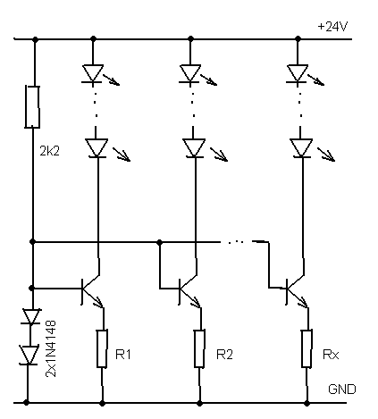

Még régebben csináltam egy Led-es lámpát ami teljesen megadta magát. 24V os kis teljesítményű trafóról üzemeltettem, olyan formába, hogy 20mA-esből 7-et kötöttem sorba (ebből volt 3, tehát 3X7) és 100mA-esből 8 db volt sorbakötve, előtétellenállásként egy 10ohm-os 10W-ost használtam, ampermérővel leellenőriztem, mindegyik Led a terhelési tartományon belül volt. Akkor miért van az, hogy mégis ilyen gyorsan tönkrementek? Mégse lenne jó megoldás a Ledek sorba kapcsolása? Ha párhuzamosan kötnék mindegyik Ledhez egy-egy ellenállást akkor meg a trafó se nagyon bírná, annyi áramot elfűtene, az úgy nem lenne gazdaságos. Elképzelhető, hogy a trafó ki-be kapcsoláskor képződik egy feszültséglökés amivel nem számoltam? ha igen, hogy tudom kiküszöbölni? pl egy 24V os stab Ic-vel? Jó volna elméletben megoldani ezt a problémát mielőtt megint ezreket adok ki Ledekre amik pár hét alatt tönkremennek. ha valakinek van ötlete, kérem segítsen , köszönöm

Nem teljesen világos, hogy hogyan voltak bekötve. Volt a trafón graetz, és utána voltak a ledek? A ledekkel sorba volt valami ellenállás? Mert ha nem volt ellenállás, akkor a hálózati feszültség megemelkedésekor simán jutott nagyobb áram a ledekre, és attól tönkremehettek. Ha a lökéstől akarod megvédeni őket, akkor a ledekkel párhuzamosan kell egy kondenzátort kötni. Valami 220-470µF-os példányt.

A graetz után van egy 1000µF elko. 7db 20mA es led volt sorbakötve (ebből volt 3 garnitúra) és 8db 100mA es és az egész elé raktam egy 10ohm 10wattos ellenállást. Először a 20mA-es ledek haltakbe. (elkezdett villogni, majd kampec) tehát nem egyszerre. legutoljára a 100mA-esek égtek ki. nyilván nem az összes szállt el, hanem csak 1 (a leggyengébb láncszem) minden garnitúrában. A lényeg az, hogy nem akarok így járni mégegyszer + párhuzamosan se akarom kötni a Ledeket, ezért kéne valami egzakt megoldás. köszi üdv
Külön illett volna ellenállást tenni minden csoport elé. Ahogy a led melegszik, változik a nyitófeszültsége, emiatt lehet, hogy hideg állapotban jók voltak az áramok, de fél óra múlva már nem biztos. A 100mA-os ledek meg szerintem hűtést igényelnek. Ha az nem volt, akkor csak simán a túlmelegedéstől is tönkremehettek. A soros kapcsolástól nincs jobb módszer, esetleg lehet áramgenerátort használni az áram beállítására. Akkor nem fognak az áramok függni a hálózati feszültségtől.

Ez az áramgenerátoros megoldás érdekel, az már elég biztonságos lenne. Tudnál esetleg egy kapcsolást ajánlani ami 200-250mA tud produkálni, hálás lennék. üdv

Az áramgenerátort is mindegy egyes soros kapcsoláshoz külön kell építeni. Nem lehet megúszni egyetlen 250mA-es áramgenerátorral a dolgot.

Na valami ilyesmi kellene neked. Az R1, R2,...,Rx értékét úgy kapod meg, hogy a 0,7V-ot elosztod a szükséges árammal. Ha 100mA kell a tranzisztor kollektoránál, akkor 7 ohmot teszel az emitterébe. Ha 20mA kell, akkor 35 ohmot. Illetve előtte mérd le egy valamekkora ellenálláson, hogy pontosan mekkora feszültség jut oda az emitterre, hogy pontos áramértéket lehessen beállítani. A 0,7V az egy körülbelüli érték.

Milyen tranzisztort használjak? van egy rakás BD901 esem. az jó oda? mégegyszer köszi üdv

viszont azt néztem, hogy ez darlington tranyó, ... na mindegy majd látjuk, hogy jó lesz-e üdv

összeraktam egy próba kapcsolást és azon kísérletezgetek, Tapasztalataim: nekem 1N4007-es diódából van egy csomó, úgyhogy azt használok (3db kell) meg BD901-es tranyót, 100mA-nál már igényel egy hűtőbordát, de nem azért mert nem bírná, csak mert megfigyeltem, hogy ha melegszik akkor az áram is megy felfelé. a 2k2 ellenállás helyére meg betettem egy 10k-s potit, azzal meg lehet csinálni a finombeállítást, mivel nekem 7 ohmos ellenállásom nincs, de nagyonjól tartja az áramot. Amin meglepődtem: a tranyón sincs nagy veszteség, kb 20-25 % disszipál el, így 100mA nál az egész 120mA fogyaszt. Ha lesz időm megcsinálok neki egy panelt ami 5 Led csoportot ki tud szolgálni. mégegyszer köszi. üdv
Hűtőborda nélkül is jó lesz az, csak úgy kell beállítani, hogy meleg állapotban legyen az áram a normális. Akkor hideg állapotban az áram csak kisebb lehet. Az a 120mA nekem kicsit soknak tűnik. Ha a tranzisztor kollektorára 100mA megy be, akkor a 2k2 ellenállással sem lenne szabad kb. 110mA-nél többnek folynia.
