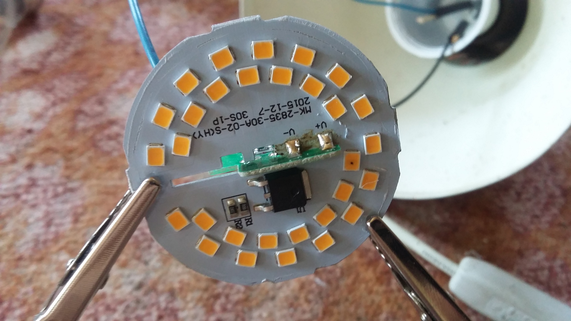

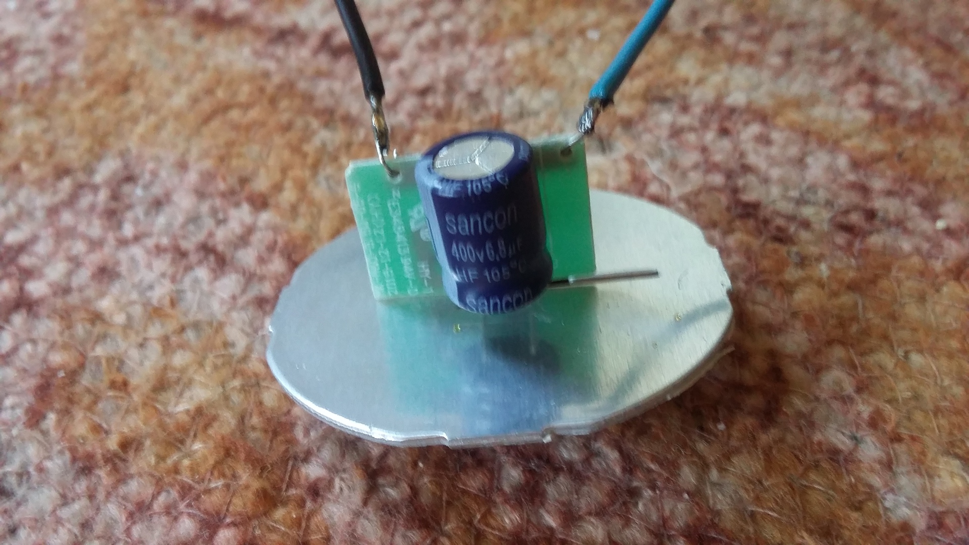

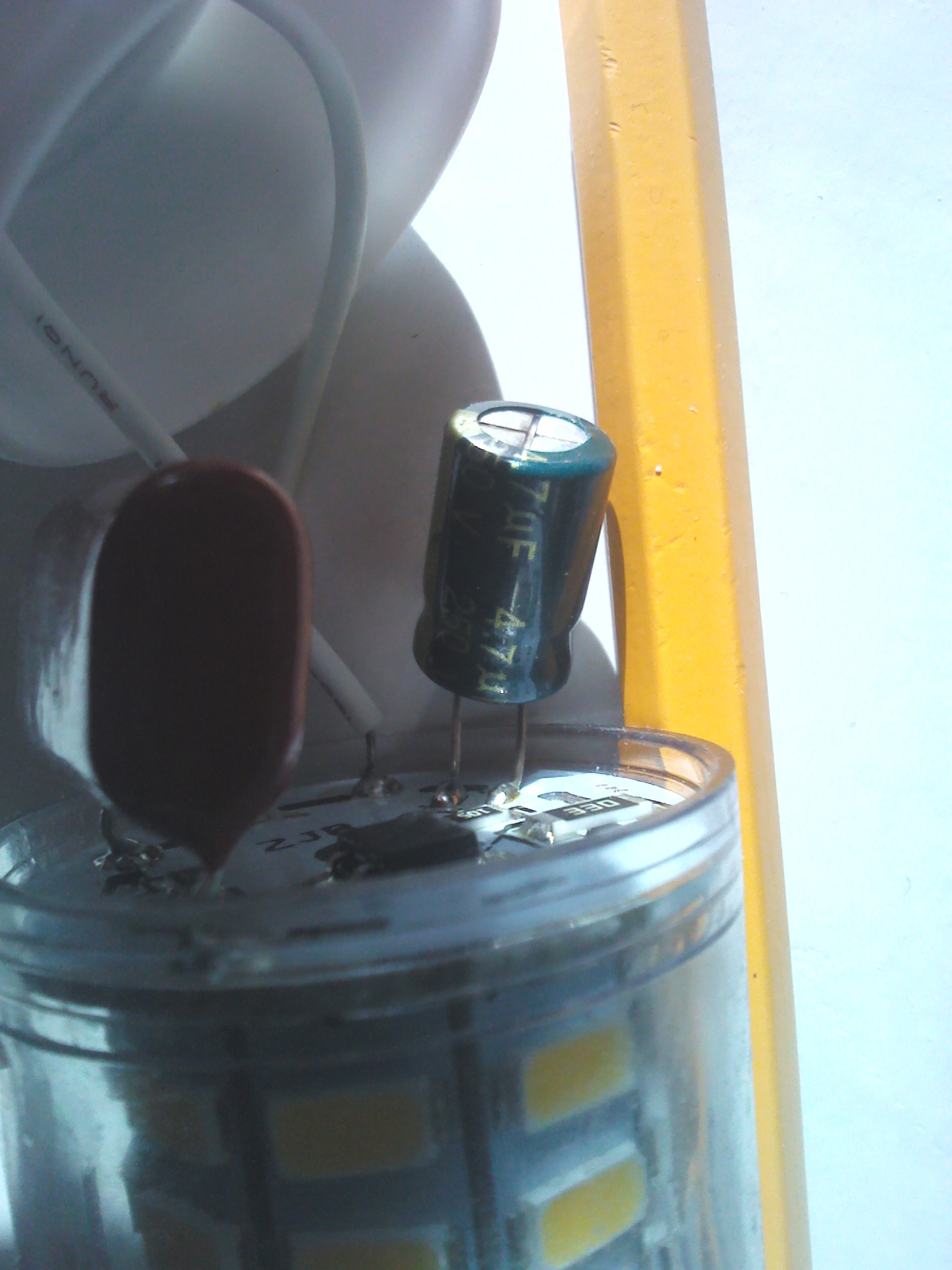

(#) attila26 hozzászólása Nov 23, 2018 /
Volna pár led lámpám ,kínai ami pár hónap után megadta magát. Eddig 4 db.
Képekben milyenek.
Ha valaki elmondaná körülbelül mennyi áramot adtak nekik.Ha ebből tudható.
Elvileg ezek 5730 SMD ledek de olcsóbb fajta lehet.
Ami a képen van 80 ledes. A vezetéken nem volt ellenállás se semmi ami a képen látszik eddig ez az össz elektronika.Még nem forrasztottam szét.
A piros kondi elvileg 1 µF/400v. Az elektrolit 4,7 uf/250v.
3 db ellenállás 330 ohm,105 ohm x2.
Belül mintha egy átkötés lenne.
Esetleg több részre osztanám vagy nagyobb ellenállást tennék jobban bírná?
Javaslatokat várok hátha másnak is lesz hasonló problémája.
Hozzá kell tennem van +4 db amit kb 2 éve vettem ugyanennyi volt az ár ,vagy kicsit olcsóbb is. És semmi bajuk.
(#) elektrorudi válasza attila26 hozzászólására (») Nov 23, 2018 /
A legegyszerűbb lenne megmérni. Egy még működőt szétszedsz, és a 330 Ohm-os ellenálláson megméred a feszültséget. Szerintem a 80db LED sorba van kötve így meghatározható az átfolyó áram.
VAlószínűleg az egyik LED szakadt meg, ezért nem működik az egész. Feszültségmentes állapotban, egy multiméterrel, ellenállás mérés üzemmódban végig lehet rajtuk menni, és amelyik jó, az nagyon halványan világítani fog. Kicseréled egy donorból és máris kész.
(#) cimopata válasza attila26 hozzászólására (») Nov 23, 2018 /
Szerintem valamelyik LED halott. Mamámnak vettem még kettőt mindegyik beszrt. Kivettek a hibás ledet átkötöttem utána ment egy darabig aztán másik LED is megadta magát. Utána ment a kukába.
Bárki aki jót akar bizonytalan hulladék kínai égőt ne vegyen. Kínaik teszik tönkre a világot a sok szemetükkel.
(#) nedudgi válasza cimopata hozzászólására (») Nov 23, 2018 / 1
Nem a kínaiak, hanem azok, akik megveszik a szemetet. Azok, akik eladják azoknak, akiknek számít az a párszáz forint, amit meg tudnak spórolni, így esetleg több jut a családnak.
(#) attila26 hozzászólása Nov 24, 2018 /
Köszönöm a segítő szavakat.
Van az 50 ledes ugyanezen széria abban minden ugyanaz kivéve a piros kondenzátort. cbb22 824J400v
És lehet azért mennek tönkre , mert nem egyforma a gyártási minőségük, vagy túlhajtsák őket.
De szerintem van benne hobbifaktor is.A ledek hobbi célra még jól jöhetnek. Kiválthatják az 5mm sima ledeket.(Bár több ma kell nekik elméletben.)
Szomszédom hazánkban vett garanciás égője 5 darab -ból 3 ment tönkre 3x cserélte garba majd megunta.Aki nem ért hozzá vagy nem tudja miként állítja elő a megfelelő feszültséget a ledeknek az nem tudja majd mit vesz. Képeken a szomszédom led lámpája. Látszik melyik égett ki.

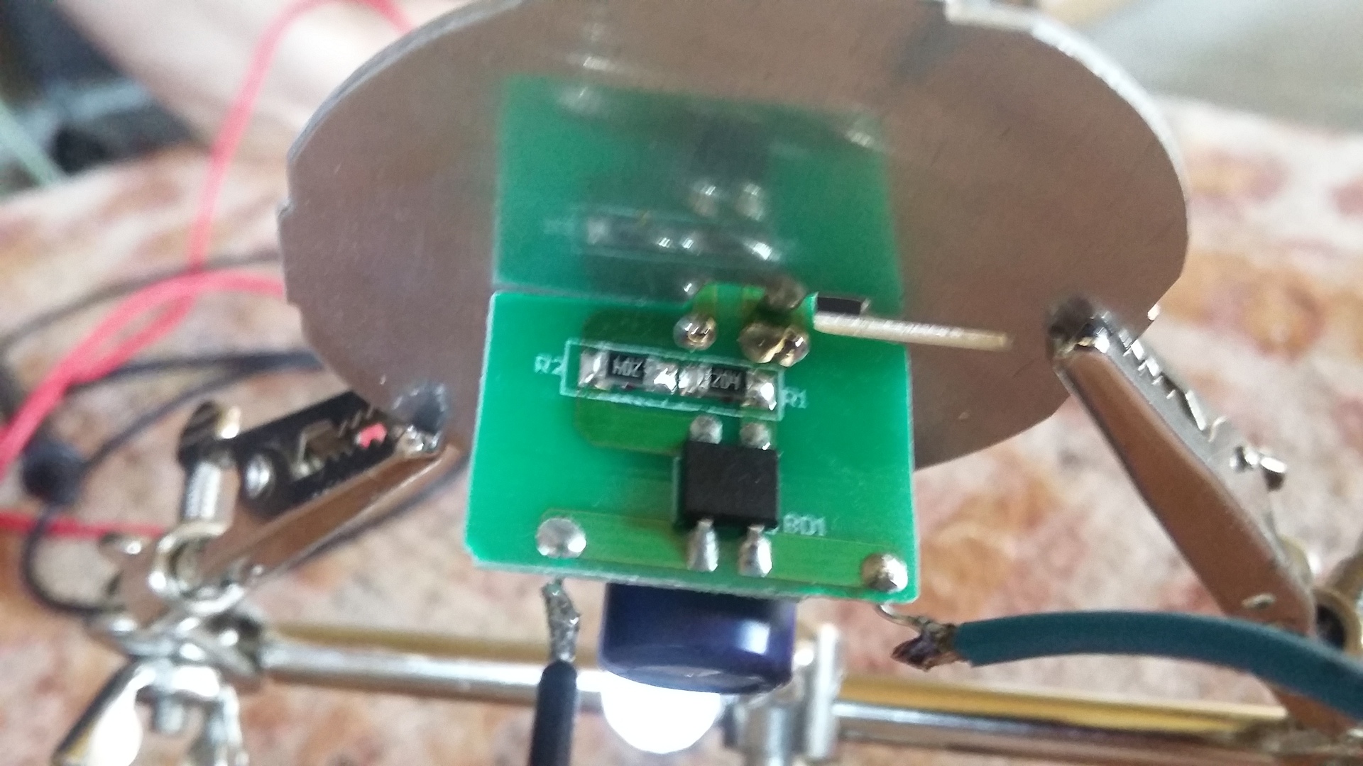

(#) Johnycorp válasza attila26 hozzászólására (») Dec 31, 2018 /
Szia.
Kissé utólag, de nekem is vannak ilyen fényforrásaim.
LED-et eBay-ről rendeltem hozzá.
Ahogy elektrorudi is írta:
Multiméterrel (dióda és/vagy csipogó állásban - műszerfüggő) végigmérhető minden LED. Amelyik nem, vagy alig világít (a többi is csak kicsit fog jobban a műszeres mérés miatt), azok cserélendők. Melegíteni kell a cseréhez.
A 4.jpg képen lévő 1 µF/400V kondenzátort cseréld kisebb kapacitásúra (470µF, 680µF - próbáld ki), de ugyancsak 400V-osra.
Kicsit gyengébben fog világítani ugyan, de nem is nyiffan ki. Nekem bejött.
