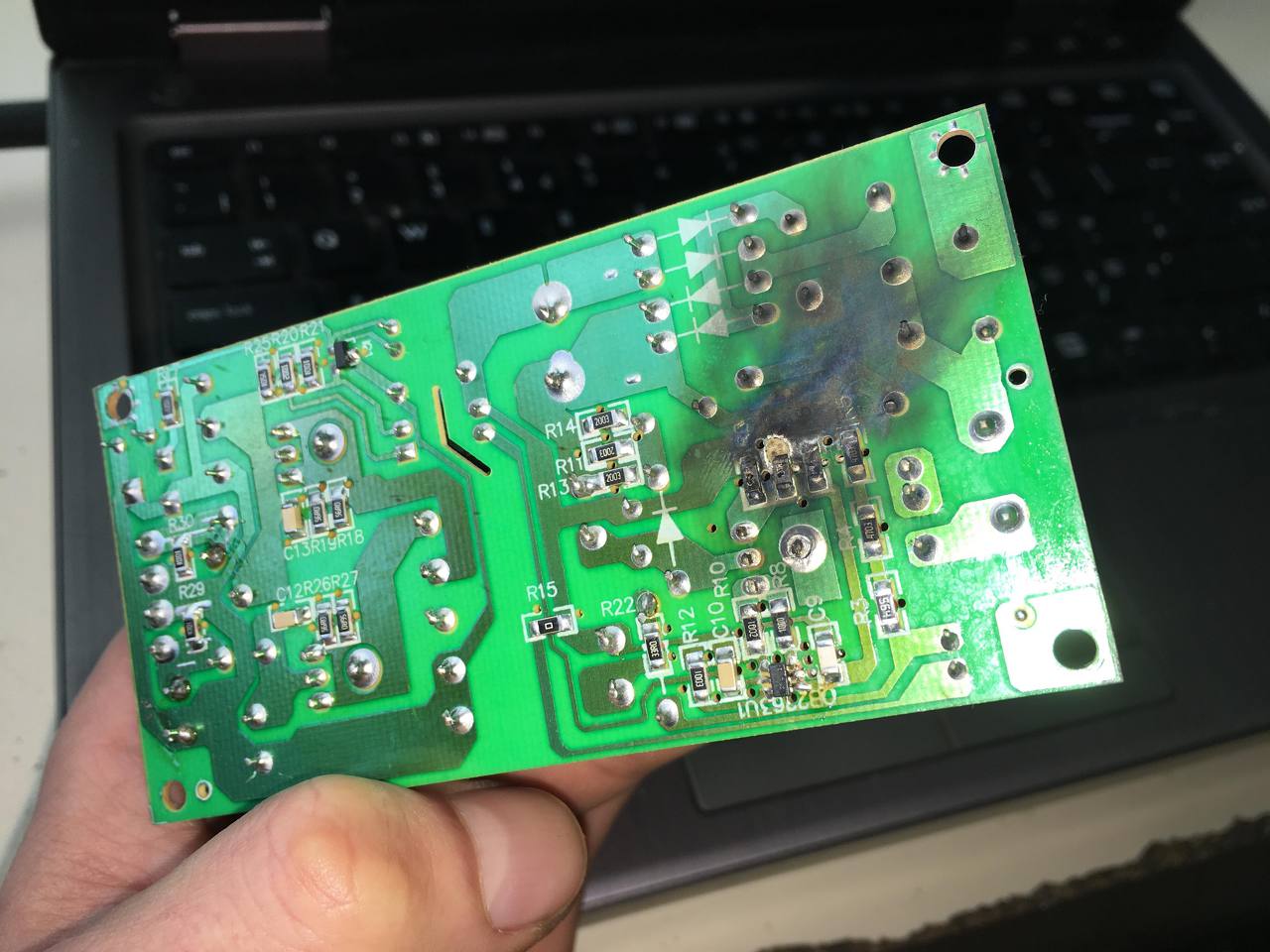

Olyan kérésem lenne hogy aki rendelkezik ezzel az olcsó kis kínai "Mini Moving Head LED Light" robot lámpával a 60W-os féle lenne szíves a tápegységéről annak is az aljáról fotót készíteni?
Sajnos az enyémben eldurrantak az OB2263 meghajtó IC sense ellenállásai és nem tudom beazonosítani.
(#) ferci válasza aranyef hozzászólására (») Feb 5, 2018 /
Ha megnézed az IC adatlapját, következtethetsz az értékre. A fet source és a gnd között van, a 60 W miatt az áramcsúcsok 0.8-1 A körül lehetnek és a sense bemenet általában max 1 volt körül fogad feszültséget. Gondolom, paralel van pár db smd ellenállás és az eredőjük 0.5-1 R lehet.
Persze várd meg, hátha van valakinek ilyen készüléke és pontos értékeket tud mondani.

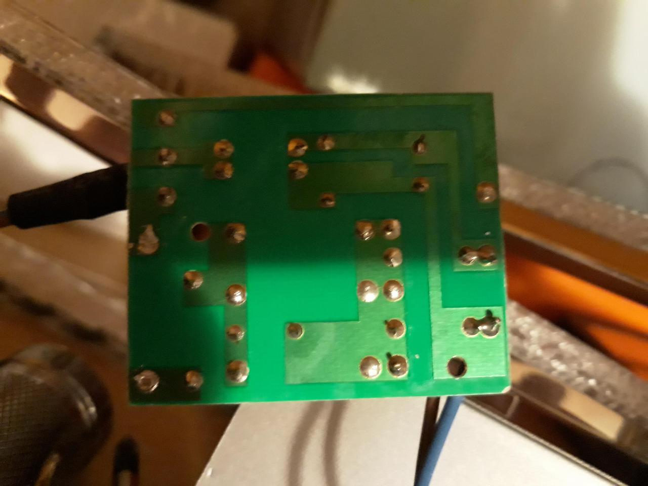

(#) Fecoka002 hozzászólása Márc 24, 2018 /
Sziasztok bocsi a késésért de dolgoztam! képeket mellékelek a ledekről az egész lámpáról s a led dreiveről!Köszönöm a segitséget!Ja és volt benne egy 250V 250mA üveg biztosíték már ki forasztottam belőle az tönkrement el szált ha az ha kicserélem működni fog szerintetek?
(#) Bakman válasza Fecoka002 hozzászólására (») Márc 24, 2018 /
Biztos, hogy a tápegység romlott el? Nem tűnik túl bonyolultnak.
(#) Fecoka002 válasza Bakman hozzászólására (») Márc 24, 2018 /
Szia!Igen mert üzem közben ment ki benne valami de az tuti ,hogy az üveg bíztositék el szált!
A forrasztási oldalt is le tudnád fényképezni?
(#) Fecoka002 hozzászólása Márc 25, 2018 /
Igen küldöm!
(#) Bakman válasza Fecoka002 hozzászólására (») Márc 25, 2018 /
Sokkal egyszűbb lenne ezt megjavítani. Kb. 10 db. alkatrész van benne, nem tűnik túl bonyolult feladatnak.
(#) elektrorudi válasza Fecoka002 hozzászólására (») Márc 25, 2018 /
"Szerencsére" ez a legegyszerűbb tápegység, ami LED lámpában létezhet. Se feszültség generátor, se áramgenerátor. Így a javítása is nagyon könnyű lesz. Egy multiméterrel kitudod mérni a diódákat, ellenállásokat. A vonalkód alapján megtalálod, hogy milyen értékűnek kell lennie. A kondenzátorokat is kitudod mérni rövidzárra. Ha szerencséd van, akkor dióda hiba lesz. Megpróbálhatod a biztosító cseréjét, de kicsi az esélye, hogy ok nélkül égett ki.
(#) Fecoka002 válasza elektrorudi hozzászólására (») Márc 25, 2018 /
Köszönöm a segitséget most már csak azt kéne tudnom ,hogy kell kimérni ellenőrizni mi jó és mi nem!!
(#) zolika60 válasza Fecoka002 hozzászólására (») Márc 25, 2018 /
(#) uniman válasza Fecoka002 hozzászólására (») Márc 25, 2018 /
Hello! A négy diódát mérés nélkül is kicserélheted ! Aztán már csak a pufferelkó és a két kondenzátor marad. De életveszélyes lehet, működés közben ne érintsd meg se a panelt, se a LED-eket.
