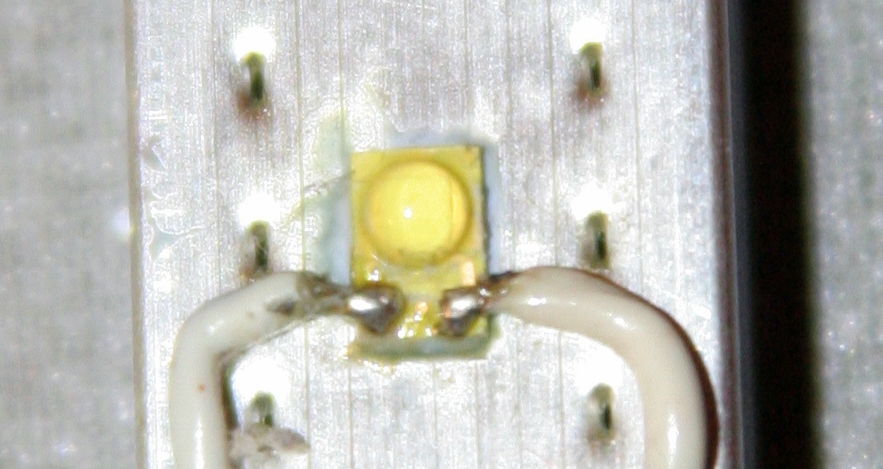

Nekem ma postázták a mintákat.
A rebell beépitése egyszerü kell egy hővezető ragasztó kb 15eft a 25grammos loctite márkáju ezzel felragasztod a hütőbordára ez szigetel és a rebelt a tetején meglehet forrasztani.Nekem 3 szoba van megcsinálva igaz azok még cree ledesek de a keményfehér nemjó nagyon hideg a fényük ezért kértem a mintákat naturál és melegfehérböl.
Itt egy kép a rebelszereléséröl.
(#) DiveZ válasza fotomen32 hozzászólására (») Dec 13, 2007 /
az lesz az...
kicsit veszélyesnek ítélem meg a felszerelést.
nem lett baja a kicsikének?

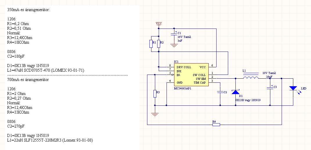

Van egy ledes kapcsolás mc34063-al,mellékeltem a rajzot.Több ledet szeretnék rákapcsolni sorosan,kb. 8-10 db luxeon Rebel,vagy K2-t.A kérdésem az lenne,hogy hová tegyem a fet-et?

(#) Atis57 válasza PHARO hozzászólására (») Jan 20, 2008 /
ha 8-10 leedet sorba kötsz akkor 32,.....45 V kimenő fesz. kell-- AZ ÁRAM NEM VÁLZOZIK ! ----a 34063 ezt már nem tudja stabilan. --MÁSIk kapcsolás kell. illetve 230 V ról előtét ellenállással ---gazdaságtalan /28,,,40 leeddel már jó......
A 8-10 leedet én 12v-ra szervezném 3Db sorba az ágak párhuzamosan --ez bármilyen olcsó dugasztáppal menne.

(#) PHARO válasza Atis57 hozzászólására (») Jan 20, 2008 /
Akkor csak 7 db-ot hajtok róla.Az kb 26V,de 35V-ról hajtva még az ic is elbírja.Az adatlapja szerint 40V-ig lehet emelni a feszt.Teszek be egy másik kapcsolást is.Azon sincs fet.
Valaki tudna segíteni hová kössem be a fet-et?
