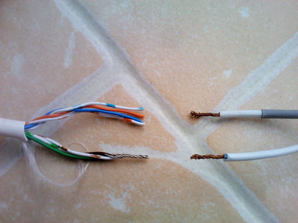

(#) laszlokunstar válasza vladcepes hozzászólására (») Máj 13, 2012 1 /
Ha UTP mellett döntesz érdemes több szálat párhuzamosan kötni, a feszültségesés miatt. Arra ügyelj, hogy rézvezető legyen, ne CCA (rézzel bevont alumínium, vagy acél), annak nagyobb az ellenállása. Ha lehet választani, akkor CAT6 kábelt tegyél be, abban nagyobb keresztmetszetű rézszálat használnak. A kábelen feltüntetett AWG értéke legyen minél kisebb. AWG átszámítása
(#) vladcepes hozzászólása Máj 13, 2012 /
Köszöntem a válaszokat. Csak azért szeretném UTP kábelből csinálni mert van megmaradt fölösleges több méter UTP kábel és akkor nem kéne vennem másikat. Most szétvágtam egyet és ez pont fordított mint amit te írtál "laszlokunstar" vagyis alumínium színe van és lekapargatva azt réz van alatta. vagyis alumíniummal bevont réz drót.A kábelen ezt írja: AMP Systems Cable BC00 AWG Stranded Unshielded Cat 5 0398 12895 MNa ebből én semmit nem veszek ki. A kérdésem az ha ez jó akkor hány szálat kössek párhuzamosan?
(#) nedudgi válasza vladcepes hozzászólására (») Máj 13, 2012 /
Az ésszerűség határain belül minél többet köss párhuzamosan, így kisebb feszültség esik a vezetéken.
Elhiszem, hogy jópofa egy animált gif szmájli, de a jóból is megárt a sok. Csak akkor használd, ha muszáj, elvonja a figyelmet a mondanivalódról.
Próbáld kiszámolni a vezetéken eső feszültséget, teljesítményt, és akkor el tudod dönteni, megéri-e szálakra bontani.
Az általam írt ellenállásérték jó közelítéssel megfelel a CAT5 kábel (valószínűleg AWG26) ereinek.
(#) vladcepes válasza nedudgi hozzászólására (») Máj 13, 2012 /
Igenis megértettem! Mármint a szmájli képet. Találtam itthon hangszóró kábelt is. Az UTP-böl 4 szálat összesodrok kb akkor olyan vastag mint a képen látható hangszóró kábel. Akkor már inkább a hangszóró kábel ugye? Gondolom ez elég vastag hozzá. és végig réz.
A hangszórókábel nekem piros/fekete.
Ilyen távolságon ránézésre mindegy. Azt használhatod, amelyik közelebb áll a szükséges mennyiséghez. Ha mozgatva lesz, vagy kültérre kerül, esetleg rágcsálók veszélyeztethetik, akkor inkább az UTP-t használd.
Ez is hangszóró kábel,a házimozihoz kaptam,nem kellett felhasználnom a két elsőhöz csak csak 1-2 M-t így megmaradt belőle 2x 10M. Nem lesz mozgatva hacsak ki nem ég majd valamelyik led (hogy helyettesítsem),rejtett világításhoz lesz a nappaliban.
Akkor pont jó lesz a világításhoz. Lényeg, hogy a polaritást ne téveszd el!

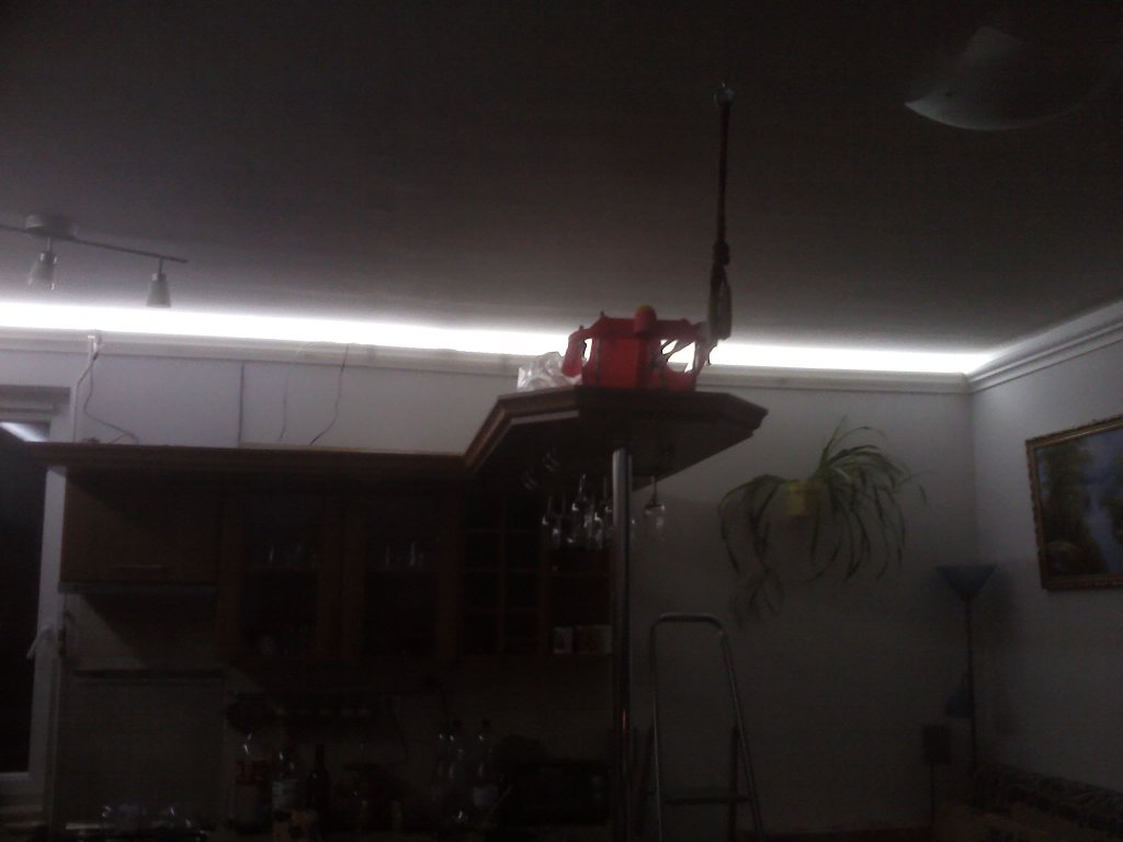

(#) vladcepes válasza vladcepes hozzászólására (») Máj 20, 2012 /
Sziasztok! Elkészültem a világításnak (szalag) felével. 1 csík: 42 egység-126 db led. 82 ohmos előtét ellenállásokkal, Itt mértem 12,42V 0,75A
2 csík: 46 egység-138 db led. 82 ohmos előtét ellenállásokkal.
Itt már ment mind a két csík itt 12,33V 1,35A .
mértem. Az adapter 12V 3,33A amit korábban is írtam.
Ha minden igaz akkor 15,34mA esik egy egységre? Gondolom akkor maradhat így nem kell dióda a bemenethez mint korábban írtuk ugye? Kb 1,5 órája megy,az adapter nincs olyan meleg mint a laptopom adaptere. Így néz ki. Ha meglesz a másik fele is lehet hogy már túl erős lesz és valami fényerő szabályzót kéne neki csinálni. Milyen kellene ehhez? Köszöntem a válaszokat. Üdv.

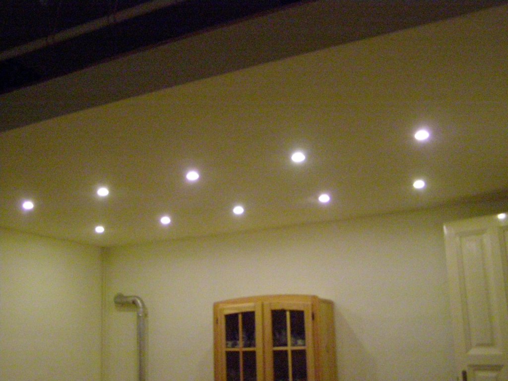

(#) lac08 válasza vladcepes hozzászólására (») Máj 21, 2012 /
A fotóid alapján én bíza nagyon olyannak látom, mintha a szobában csak félhomály lenne. Biztos, hogy ezt akartad? Vagy a képek ennyire csalókásak?
Lehet hogy valójában nagyon jól néz ki, és lehet még az is, hogy tényleg nagyon keveset fogyaszt, (ezeddig a "két csíkod" a számításom alapján 16 VA.)
Én egy kétszer 3 elemes LED-sort szereltem be a bárszekrényembe, ami magában az üvegpolcban (mint fényvezetőben) világít, ám valahogy nem vagyok tőle nagyon eldobódva.
Olyan "hangulatos"-nak mondható, de a jó világítástól messze van!
Egy kisméretű 12 voltos áramgenerátor viszi, és csak akkor világít, ha kinyitom az ajtót.
Így néz ki, de szerintem ez fénynek nem kimondottan sok. (lásd - P5218151. kép)
A boltban kapható gyári LED lámpákhoz képest (lásd P5218150. kép) egyáltalán nem vakít a fénye.
Az általam gyártott LED izzó sem az igazi.
Van is fénye meg nincs is (lásd a P5218152. képen - így néz ki a lámpában) ... Egy nagy homály. Legfeljebb nem megyek neki a falnak ... arra tényleg jó.
Összességében - ezek a fehér LED-ek mintha nem azt a komolyabb fényerőt szolgáltatnák, amit az ember elvárna tőlük. Vagy csupán csalóka az egész, mert annyira kékesen hidegfényűek?
(#) vladcepes válasza lac08 hozzászólására (») Máj 21, 2012 /
Szia! A kép valójában nem adja vissza azt a hatást amit én látok,tehát ez az amit nem látsz a képen. Hangulatnak ez már pont jó.(tegyük fel hogy TV-zek vagy gépezek). Egyáltalán nincs sötét, sőt amint írtam attól tartok hogyha meglesz a másik két csík is ami majdnem körbemegy akkor valami fényerő szabályzót is fog kelleni csinálnom.Megpróbálok valami értelmesebb képet készíteni,más fényforrást direkt nem használtam,és a telefonom homályban nem csinál értelmes képeket ,de megpróbálom újból Üdv.
