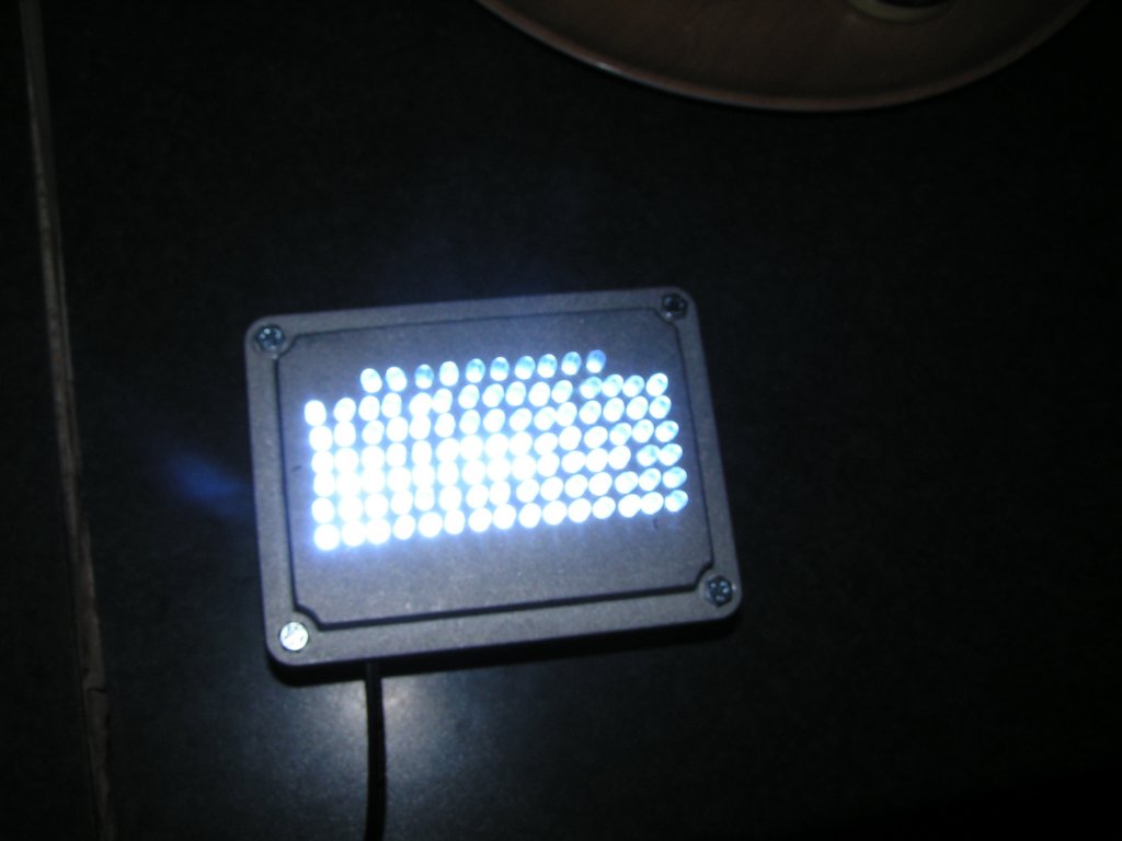

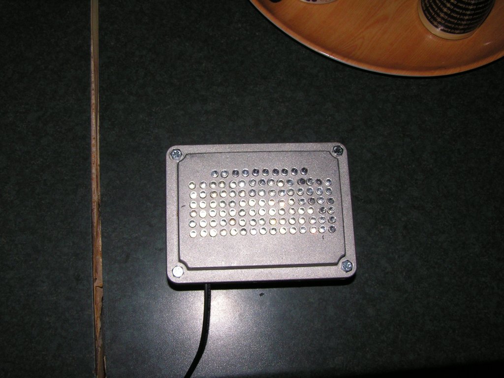

Szia! Köszi a segítséget. Elkészült 100 ledes fény. Nagyon erős fénye van ,vakít. Kültéri lámpának is jó.
Szívesen, és gratulálok az ízléses kivitelhez

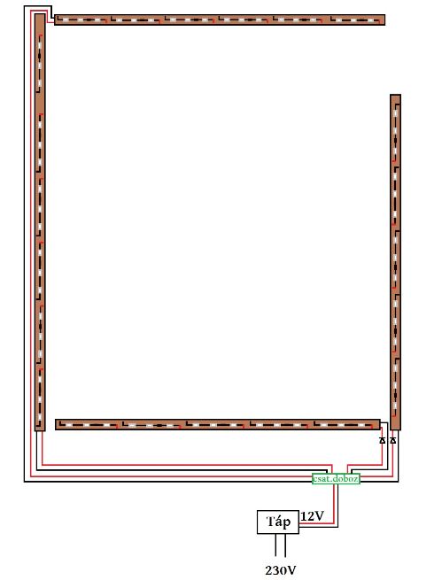

Nekem 82 ohmos előtétek vannak,ha jól számolom akkor elég ha csak 1V-ot csökkenne tehát 12-röl 11-re és akkor pont 82 ohmosat számol ki a program. Jól számoltam? Annyira nem vágom a táblázatát,hogy ez a dióda mennyit csökkent. Na és akkor a led csíkot csak az egyik oldalánál tápláljam meg? -persze így diódával... Üdv.
Az 1,7V-os feszültségcsökkentés lehet, hogy picit sok, de ha már kéznél van próbáld ki. Egyik oldalról elég táplálni, nem túl hosszú a szalag. Én 2 db-ot kötnék párhuzamosan.
Köszi a választ. Ha jól számolom akkor ahogy írtad a 12V-ból lejön 1.7v és marad 10.3V így a LED-en átfolyó áram: 10 mA lesz a meglévő 82 ohmos ellenállásokkal. Az egy kicsit kevés ugye? A szalag ha ezt a kettőt összekötöm akkor van 126 led olyan 3,78 m (erre értetted hogy nem hosszú)? akkor nem csak az egyikre. Van olyan dióda ami csak 1V-ot csökkent? Ha igen mi a neve? Azzal pont kijönne a 20mA 11V-al. Ez persze ha jól számoltam.
Ha jól látom akkor UF4001 UF4002 UF4003 UF4004 ezek 1V-ot csökkentenek igaz? Mert akkor ilyet vennék. Ekkor is 2db-ot kell kötni párhuzamosan? Bocsi hogy sok a kérdésem de biztosra akarok menni mire kész lesz minden. Üdv.
Igen.
Valahogy így fog kinézni ha meglesz. A kérdés jó lesz így a bekötés? Az első két csík (vagyis a jobb-és az alsó lenne a régi előtét ellenállásokkal),jól lesz így rákötve a dióda? Remélem látszik a rajz rendesen. Köszi a választ Üdv.
Forward Voltage @ 1.0 A Device 1.7 V: ez a nyitóirányban mérhető feszültségesés. Ekkora feszültség esik a diódán, ha 1 A áram folyik rajta. A max záróirányú (reverse) feszültség a dióda életében egyszer mérhető - addig növeled, növeled, amíg egyszercsak átüt...(el kell hinni a katalógusértéket)

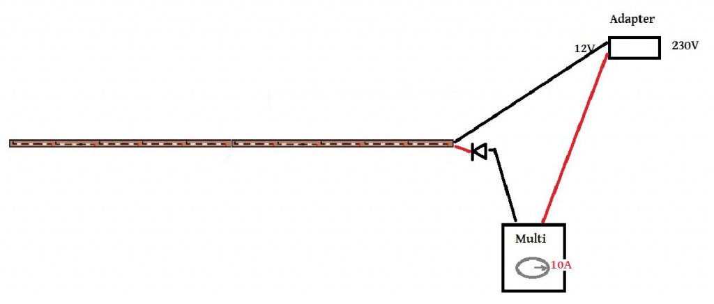

Sziasztok. Találtam itthon egy adaptert Bővebben: Link Kimenet 12V 3.33A Kipróbáltam a 126 led(42 egység)--ből álló szalagot ami ugye 3 led + 82 ohmos előtét ellenállás. Mértem rajta 0,72 a multin az Ampermérőn. Aztán beraktam a + ágra egy UF4007-es diódát és mértem 11.40 V-ot és 0,54A-t. Ez nem sok egy kicsit?
Így mértem,jól csináltam? Diódával volt 0,54 és anélkül 0.72 Arra lennék kíváncsi hogy így a ledek hány mA-t kapnak?
42x3db led van a szalagban. Ezek szerint 540mA / 42=12,8mA, a másik esetben 720mA / 42=17,1mA.
Köszönöm a választ. Akkor akár a második eset is maradhat ugye? így nem kell dióda? 17,1mA az jó. És ez a 82 ohmos ellenállásokkal. Akkor egy ugyan ilyen szakasz csak 150 ohmos ellenállásokkal kevesebbet fogok mérni? A fényereje is kisebb lesz? vagy az nem lesz észrevehető? Üdv.
