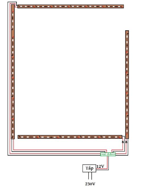

Szia(sztok)! Nos visszatértem újból de legalább pontos méretekkel. A led szalag amiről beszéltünk hogy diódát kellene kötni a bemenetel előtt,mivel ugye elszámoltam az előtét ellenállást: az adott 2 szalagon összesen 126 db led van tehát 42 egység. (ez most már tuti mert leszedtem,forrasztanom kellet rá drótot-és megszámoltam). ,most végül a diódáról érdeklődnék hogy hány db-ot és milyet kössek a + szálra a bemenetel elé? Üdv: köszöntem a válaszokat. UI:amúgy ilyenek.
(#) laszlokunstar válasza vladcepes hozzászólására (») Máj 1, 2012 /
A led sor, picit kevesebbet mint 1A-t fog felvenni. Elvileg 840mA-t. Amit találsz otthon egyforma diódát legalább 2A-eset megméred a zárófeszültségét, vagy az adatlapján megnézed (forward voltage). Ezután kiszámolod, hány db diódára van szükséged. Pl. 3 diódánál kb 2 V-ot fog csökkenni a feszültség.

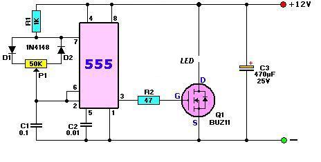

Hasonló lescsíkot szeretnék installálni, mint vladcepes a konyhaszekrény alá.
Olyan kapcsolást vagy kapcsolót keresek, ami lágyan kapcsolja be a lescsíkokat ,illetve kikapcsoláskor is fokozatosan alszanak el a ledek.Tud valaki ilyen kapcsolást , vagy dimmelhető tápellátást?

-Legegyszerűbb egy jó nagy elkót kis ellenálláson keresztül feltölteni, és a ledsor és a kondenzátor közé szintén egy kis ellenállást beiktatni. A kondenzátor által tárolt töltést 1/C*U2 alapján számíthatod ki. Az ellenállás miatt a kondenzátor lassabban töltődik fel a 12V-ra. A kondenzátor és a ledsor közé tett ellenállással a kondenzátor kisütő áramát tudod szabályozni, ha megszűnik a táplálás, a ledsor addig világít,míg a kondenzátor feszültsége kb 9-9,5V alá nem csökken.
-Másik lehetőség pwm szabályzás, ezt javasolnám pl.ilyen
-Harmadik lehetőség szabályozható áramgenerátor. Emellett döntve, a ledek számát később nem változtathatod!
-Negyedik lehetőség készen vásárolsz. Létezik potméteres egyszerű, nyomógombos távszabályzós: választék.

Két ilyet találtam itthon.UF4007 ( a zárófeszültséget hogy mérjem meg)? Ilyet találtam a leírásába: Maximum Forward Voltage @ 1.0 A Device 1.7 V Ha jól néztem.
Nekem 82 ohmos előtétek vannak,ha jól számolom akkor elég ha csak 1V-ot csökkenne tehát 12-röl 11-re és akkor pont 82 ohmosat számol ki a program. Jól számoltam? Annyira nem vágom a táblázatát,hogy ez a dióda mennyit csökkent. Na és akkor a led csíkot csak az egyik oldalánál tápláljam meg? -persze így diódával... Üdv.
(#) laszlokunstar válasza vladcepes hozzászólására (») Máj 2, 2012 /
Az 1,7V-os feszültségcsökkentés lehet, hogy picit sok, de ha már kéznél van próbáld ki. Egyik oldalról elég táplálni, nem túl hosszú a szalag. Én 2 db-ot kötnék párhuzamosan.
(#) vladcepes válasza laszlokunstar hozzászólására (») Máj 3, 2012 /
Köszi a választ. Ha jól számolom akkor ahogy írtad a 12V-ból lejön 1.7v és marad 10.3V így a LED-en átfolyó áram: 10 mA lesz a meglévő 82 ohmos ellenállásokkal. Az egy kicsit kevés ugye? A szalag ha ezt a kettőt összekötöm akkor van 126 led olyan 3,78 m (erre értetted hogy nem hosszú)? akkor nem csak az egyikre. Van olyan dióda ami csak 1V-ot csökkent? Ha igen mi a neve? Azzal pont kijönne a 20mA 11V-al. Ez persze ha jól számoltam.

Valahogy így fog kinézni ha meglesz. A kérdés jó lesz így a bekötés? Az első két csík (vagyis a jobb-és az alsó lenne a régi előtét ellenállásokkal),jól lesz így rákötve a dióda? Remélem látszik a rajz rendesen. Köszi a választ Üdv.

Sziasztok. Találtam itthon egy adaptert Bővebben: Link Kimenet 12V 3.33A Kipróbáltam a 126 led(42 egység)--ből álló szalagot ami ugye 3 led + 82 ohmos előtét ellenállás. Mértem rajta 0,72 a multin az Ampermérőn. Aztán beraktam a + ágra egy UF4007-es diódát és mértem 11.40 V-ot és 0,54A-t. Ez nem sok egy kicsit?
(#) vladcepes hozzászólása Máj 7, 2012 /
Így mértem,jól csináltam? Diódával volt 0,54 és anélkül 0.72 Arra lennék kíváncsi hogy így a ledek hány mA-t kapnak?
(#) laszlokunstar válasza vladcepes hozzászólására (») Máj 7, 2012 /
42x3db led van a szalagban. Ezek szerint 540mA / 42=12,8mA, a másik esetben 720mA / 42=17,1mA.
