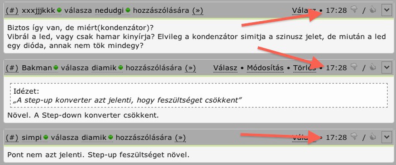

(#) xxxjjjkkk válasza nedudgi hozzászólására (») Aug 7, 2016 /
Biztos így van, de miért(kondenzátor)?
Vibrál a led, vagy csak hamar kinyírja? Elvileg a kondenzátor simitja a szinusz jelet, de miután a led egy dióda, annak nem tök mindegy?
(#) Bakman válasza diamik hozzászólására (») Aug 7, 2016 /
„A step-up konverter azt jelenti, hogy feszültséget csökkent”
Növel. A Step-down konverter csökkent.
(#) Bakman hozzászólása Aug 7, 2016 / 1
Célfotó.

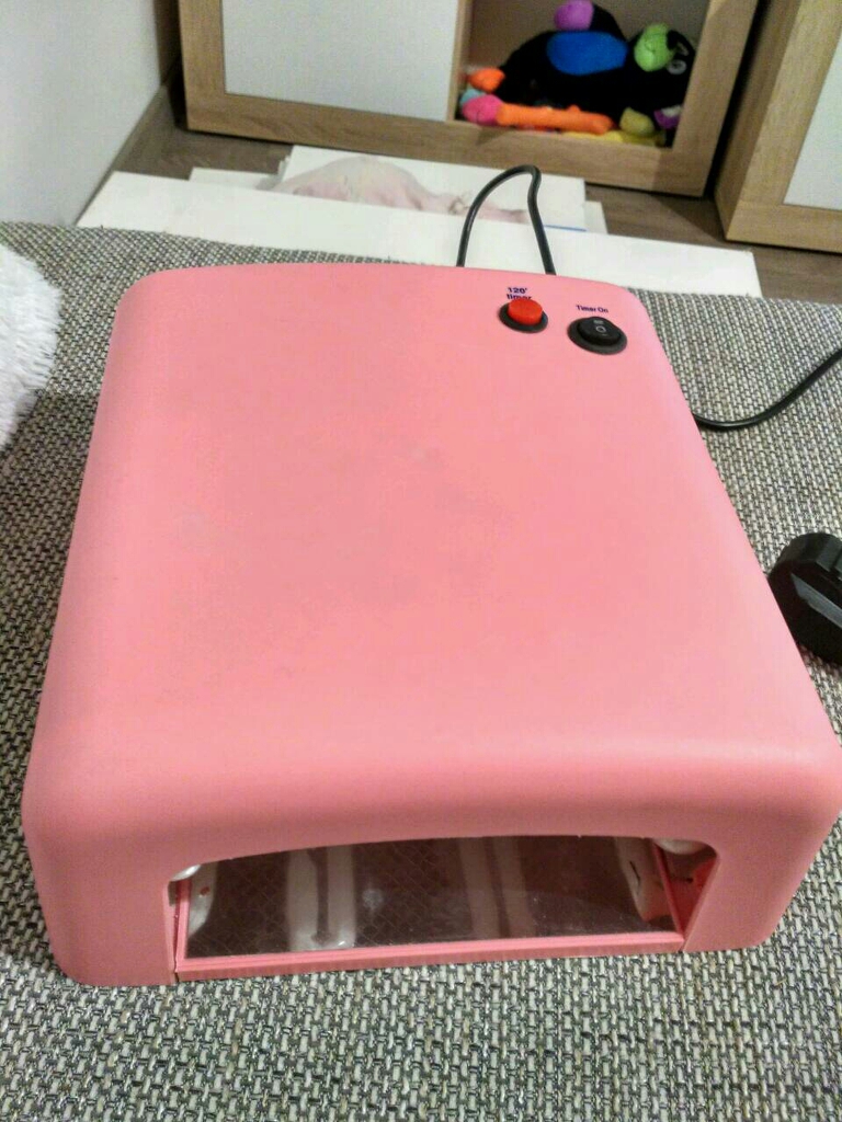

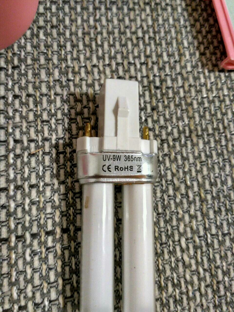

(#) tukko hozzászólása Szept 18, 2016 /
Egy pedikürös uv lámpát szeretnék átalakítani ledes uv lámpává. Milyen és mennyi ledet használjak, hogy minimum olyan teljesítmény kapjak mint a csöves uv volt?
Gondoltam hagyományos ledre, nagyobb teljesítményű 1 vagy 3 W-os ledre, ledszalagra ez lenne a legegyszerűbb!
4 darab cső van benne eredetileg!
(#) didyman válasza tukko hozzászólására (») Szept 18, 2016 /
Inkább egy rendes előtétet tegyél annak a csőnek, mert általában azért mennek hamar tönkre. És a Philips UV-A sokkal olcsóbb és tartósabb, mint a no-name vacakok. LED-ből az UVA tartományt itthon kapni keés helyen lehet és a fényállandósága (élettartama) eléggé gyenge, valamint a hatásfoka is. Legalább akkora teljesítmény kellene, mint a cső volt, ilyenből például: http://megaled.hu/hu/webshop/power-led/1w-power-led/1w-uv-power-led...detail
De ez sem márkás, így a paraméterei és azok tartóssága erősen lutri. Maradnék a márkás csőnél+jó előtétnél, töredék áron megúszod, és sokkal tartósabb lesz.
