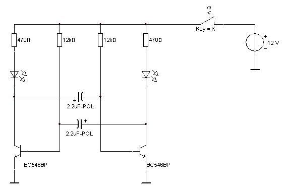

Azonban: az egész karácsonyfácska kb. 10 centi magas tehát miniatürizálás a nagyobb feladat a "projektben". Forrasztó, NYÁK-tervező jó barátom, nem is az a baj. Láttam egy netes áruházban 3 mmes ledeket, viszonylag kerek tokban, nem is drága, még jó is lehet.. A sima két tranzisztoros (astabil multivibrátor) áramkör bővíthető olyan módon, hogy 5-5 led párhuzamosan, persze jóval nagyobb közös ellenállással? Mert ha sorba kötöm összegződik a nyitófeszültség. Javítsatok ki ha tévedek, elvégre még csak tanulgatom a szakmát.
Ha párhuzamosan kötöd őket közös ellenállással, éppen hogy kisebb ellenállás kell. A rajtuk eső feszültség egyforma, áram viszont csak 1/5-nyi folyik át rajtuk, már ha nagyjából egyformák. Pl. 5 V táp mellett egy lednél, 10 mA áram mellett R=(5-2)/0.01, vagyis 300 Ohm, a szokott 2 V-os eséssel a leden. 5 leddel R=(5-2)/0.05, azaz 60 Ohm, mert ötször 10 mA-t kell biztosítanod. Emiatt esetleg más bázis-ellenállás kell az AMV-be, hogy a tranzisztor szaturáljon, ne az erősítő tartományban legyen (attól függ, mekkora a bétája, az áramerősítési tényezője), mert ott jobban melegszik, és ha ellenállást kell cserélni, talán a kondin is módosítani kell, hogy ne változzon a kitöltési tényező.

sziasztok. lenne egy nagy kérdésem. van nekem egy erös 8 ledből álló lámpám de olyan erős hogy sztroboszkópot szeretnék belöle épiteni. nem tudjátok hogy lehetne ezt megoldani ugy hogy a 8 led villogjom??? mert találtam egy 2 ledes villogós kapcsolási rajzot de nekem csak az lenne jó ha csak a lámpa villogna , tehát 1 izzós villogó. meglehet ezt oldalni???
Csak az egyik izzót/ledet kötöd be. Ha konkrétabb választ akarsz tegyél fel rajzot.

2# Hasznalj keresot, tutty van ilyen tema! 3# Ezert nem kelett volna ujj forumot nyittani! 4# Epitecc egy 2ledes villogot, es az egyik led helyere bekotod a azt a 8db ledet,.. Hanem van 555 -os, vagy egy tucat megoldas,.. Ha lusta vagy itt egy kapcsolas;
És a két kapcsrajz egy darab sarokpontban különbözik? Milyen tranyó kell bele?
Modositani akartam, es tessek belotte 2x, kisse megfagyott az explorerem es mire ujjat inditottam a tema modosithatlan volt,.. De javitva lecc Remelem! Az attol fugg, h mit akarc vele meghajtani,.. 8db lednek eleg sztem egy tokosebb BC, de nyugodtan rakhatsz bele egy BD tipust is,..

mi a helyzet olyankor mikor megcsináltam ezt a két ledes villogót és nem villog jól a leg ,hanem az eggyik egyátalán nem müködik a másik meg csak pislákol,10 sec-onként 1et...
ilyenkor mit kell tennem???? rossz a bekötés???
Kondi korul keresd a bajt, vagy az egyik tranyot kototted el,.. Jol jonne egy kep a kapcsrol amit megepitettel,.. Egyforma ellenallasokon toltod a kondikat? ami a tranyok bazisara megy?
Kb ilyen a kapcsolasod mint az alabbi?
valve ugyanezt épitettem meg ,minden klapolt csak nem volt 3 azonos ellenállásom a negyedik az már erösebb. lehet hogy ez a baj??

Szerintem ez a legátláthatóbb és legolcsóbb kapcsolás
