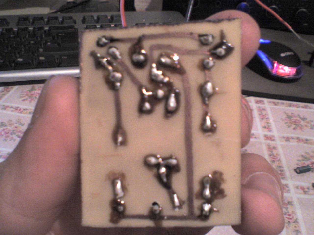

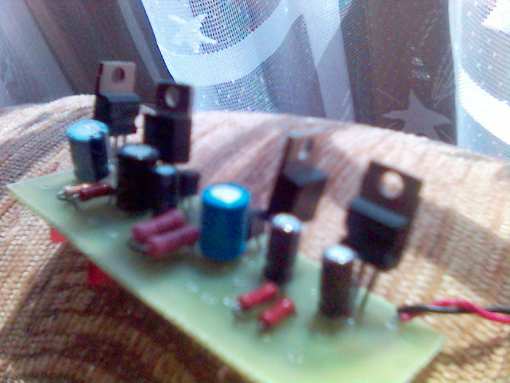

Hello, én is megépítettem a szerkezetet, de sajnos nem működik normálisan. Csak az egyik led ég folytonosan. Mi lehet a probléma?
A kondikat jó polaritással tetted be?
Ellenőrizd a tranyók helyes bekötését is.
Megpróbáltam a kondik fordított polaritásával is és ugyanaz a helyzet, a tranzisztorok szerintem jól vannak bekötve. Nem tudom mi lehet a probléma

Pedig itt sok hibalehetőség nincs.
Biztos mindent jól kötöttél? Nincs hibás alk.rész? Esetleg fényképet tudsz mutatni róla?
A kondikat bekötöttem már sokféle képpen (remélem nem öltem meg őket), de mégis ugyanaz a hiba. Mihez tudnám viszonyítani a kondik polaritását? A képekböl nemtudom mennyit lehet kivenni, sajnos csak ez van
Na kiszedtem a kondikat, kipróbáltam, és kondik nélkül is ugyanaz a helyzet, ez akkor azt jelenti, hogy a kondik bekötésével vagy magukkal a kondikkal van valami igaz? Ja és bocsi a moderátoroknak a dupla hsz-ért de nem engedte módosítani
A jelölt kondit fordítsd meg!
A dupla HSZ-ért szerintem nem szólnak, de a "Válasz" gomb nemhasználatáért biztos.
1000 bocs, és köszi a segítséget, nagyon hálás vagyok
S < EZ > a kapcsolás (mostmár) neked rendesen működik?
Mert a kapcsolás PNP-s, s ezért a "2"-es csatiponton a + tápot, míg az "1"-esen a - tápot kapcsolod az áramkörre... S, h. mi az ami nemtetszik! Az pedig a D1 D2 helyzete! Meg kelle őket fordítani!
