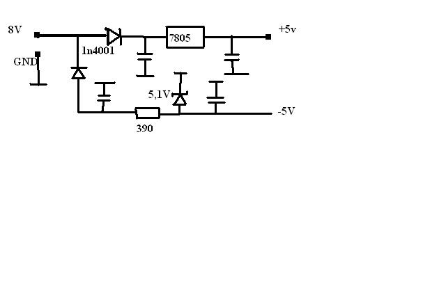

Hát van egy kb 8V-os tekercs a trafón és külön-külön van egyutas egyenirányítással megoldva mindkettőnek a +-5V, de ugyanarról a tekercsről.
Tehát külön pozitív és negatív stabilizátora van az ICL7107-nek, ez eddig szuper.
Most a pontos kapcsolási rajzot kellene látni.

A műszer ugyanaz, mint a gyári, csak a táp része van máshogy megoldva. Csatoltam hozzá a rajzot. Csak így gyorsan rajzoltam meg painttal, de kivehető belőle a lényeg. A kondik értékét nem írtam bele, de mindenhol 470µF-os van, plusz még mindenhol 100nF is van, ami nincs belerajzolva.
Szórakozik az oldal és nem csatolta a képet. Na majd most.
Nem a tápegység résznek a kapcsolási rajzára vagyok kíváncsi, hanem magának az ICL7107-es panelmérőnek a rajzára!

A többi az adatlap szerinti alapkapcsolás. Semmi más különleges dolog nincs benne.
