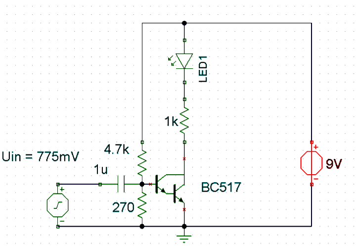

(#) vicsys válasza gorcsek hozzászólására (») Ápr 23, 2006 /
Egyszerűbben (csat)
(#) gorcsek válasza vicsys hozzászólására (») Ápr 23, 2006 /
És ez a basszusra villog???Amugy ha nem lessz egyszerűbb akkor elfogadom megoldásnak!!!
Nem, ez "csak villog"...
Nem próbáltam ki, de a bázisköri osztóban nem vok biztos (csak szimuláltam.)(mielőtt elfogadod, próbáld ki!)
Ha tranya bázisára a 270nel párhuzamosan kötsz egy kondit, az levágja a magas hangokat...(10~100nF)próbára jó...
(#) szabi83 válasza vicsys hozzászólására (») Ápr 23, 2006 /
775mV a bemeneti szufla, ide erősítő kell.
az enyémnek elég a 40mV, mivel előerősítős...

(#) Chip válasza vicsys hozzászólására (») Ápr 23, 2006 /
A bázis osztót azért úgy kelle csinálni, hogy ne 270 ohm legyen a bemeneti ellenállás, hanem inkább 10K minimum(mármint vonalkimeneten).
Ha csak párhuzamosan kötöd azt a kondit, akkor az nem szűrő, csak ha sorban is lesz előbb egy ellenállás (ha mégis szűr az azért van mert a jelforrás kimeneti ellenállása helyettesíti ezt, de azért jobb lenne ha lenne!!)
Mindezektől függetlenül az alap elképzelés teljesen ok.

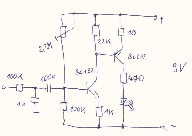

(#) Chip válasza Blint hozzászólására (») Ápr 24, 2006 /
9V-ra, vonalkimenetre, ez a rajz jó (2,2M-os potit a világítás határára kell állítani, jel nélkül)
(#) Chip válasza Chip hozzászólására (») Ápr 24, 2006 /
valószínű, hogy nem árt még egy szintszabályzó poti a bemenetre....a szűrő meg mélyszűrő..de ízlés szerint cserélhető az az 1n, ha még mélyebb kell...
...és...bocs...ami földnek van jelölve, ill. negatív-tápnak, azt össze kell kötni egymással.

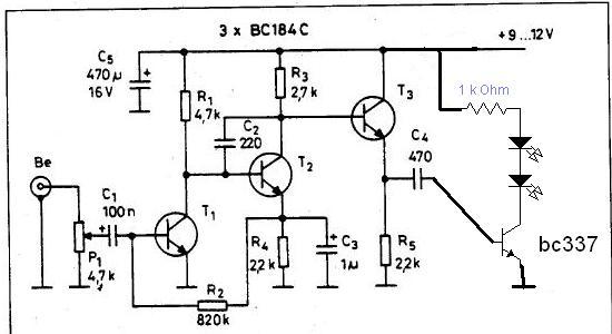

(#) NBalage válasza gorcsek hozzászólására (») Ápr 26, 2006 /
Nos itt lenne egy kapcsolás aminek elvileg működnie kell(ene)
Mondjuk az első ellenállást nem árt lecserélni egy potira...
