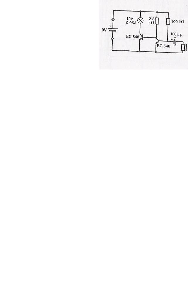

(#) Chip válasza gorcsek hozzászólására (») Ápr 27, 2006 /
....Ha azt a 2 tranzisztoros kapcsolást kiegészíted még egy tranzisztorral, amit emitterkövetőként kapcsolsz hozzá, (npn, bázis a jelenlegi kimenetre, kollektor a "+"ra, emitter az izzóra, izzó másik kivezetése a "-"ra.), akkor izzóhoz is jó lesz, 12V-ról is.(ez esetben maradhat a led is,de ha nem kell, akkor legalább a 470ohm+led helyett legyen ott egy 1K-os ellenállás.

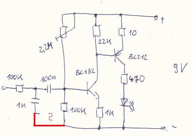

Hali!!
Az lenne a probléma h a rajz értelmezése nem teljesen megy!!Emlitette valaki hogy a földet és a - tápot össze kell kötni nah ezt a rajzon bejelöltem arra lennék kíváncsi hogy jó e a jelölés!!
És hogy bal oldalon van 1 kis hurok azt hogy kötöm a vonalkimenetre? Beforrasztom Jack Dugóba?(hangkártya vonalkimenethez)
(#) titkovics válasza n0nam3 hozzászólására (») Jún 19, 2006 /
Jól rajzoltad be. A piros vonal"útja" helyes. És bal oldalon lévő kis "hurok" az egy csatlakozási pont ugyanolyan mint a táp oldalán, csak ezt meleg pontnak nevezik, mert ezen jön a jel és ezt kötöd a JACK csatlakozóba.
(#) n0nam3 válasza titkovics hozzászólására (») Jún 19, 2006 /
Köszi a gyors választ!!
Jah és az gáz ha nem 2,2M es Potit hanem 2Meset rakok be?
(#) Placi84 válasza n0nam3 hozzászólására (») Jún 19, 2006 /
Az még belefér!

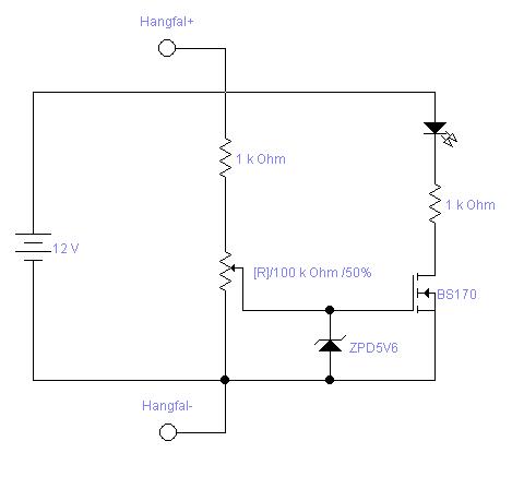

(#) bazzeg válasza gorcsek hozzászólására (») Nov 26, 2007 /
A leges legegyszerűbb mód arra hogy egy LED ütemre villogjon az az ha egy ellenáláson keresztül a hangfalkimenetre kötöd.
Igaz így csak magas szintű kimenetre köthető rá.
Tudom most sokan háborognak, hogy nincs sávszűrés meg hasonlók, de próbáljátok ki és meglátjátok, hogy ha megfelelően választjátok meg az ellenállás értékét adott hangerőnél csak basszusra villog.
Énnekem 6 led (kék) van párhuzamossan kötve és egy 120W-os erősítőre kb 1.000 ohmon keresztül van rákötve. Sajnos az ellenállásérték csak próbálgatással lőhető be mert erősítőnél az egyen és váltóáramú összetevők miatt nem számolható a koszinusz Fí nélkül (ez pedig pillanatról pillanatra változik.)
A hatás javítható, ha mondjuk hangfalba szereled be és a hangszóróra közvetlenül kötöd rá, így van sávszűrés is a hngváltónak köszönhetően.)
Ha a led nem megfelelő ütemre villog, akkor csak annyit kell tenni, hogy megfordítjuk a políritását.
Csatolok egy képet is, arról miről van szó! Annyi a különbség hogy az egyik ledet el kell hagyni, mert különben pozitív és negatív ütemre is villog tehát ha közel van a két led szinte csak azt látjuk hogy világít.
Küldök még 1 képet, ezzel lehet hogy meg lehet valósítani az alacsony szintű kimenetre kötést.
(#) Pafi válasza bazzeg hozzászólására (») Nov 26, 2007 /
Jujj!!! Amiket itt leírtál, egyenáramú összetevő, koszinusz fí, fordított polaritás, meg csak basszusra villog, hát hadd ne kelljen minősítenem!
Egy ütemre villogó kapcsolás. Ez
nem basszusra, hanem nagyjából ütemre villog, méghozzá a hangerőtől kevéssé függően. Kicsit lehet még játszani az időállandókkal, hogy tökéletesebben kövesse az ütemet.
(#) mefi01 hozzászólása Nov 26, 2007 / 1
Na ez a kapcsolás kell neked amit csatoltam!!!!
a legegyszerűbb a világon
remélem működik neked
cseréld ki az izzót 1 ledre, mert az izzó nem a legjobb a fényorgonához...
a "hangszóró" alakú cucchoz a vonalkimenetet kösd
ha más frekire kell akkor majd írnak a "nagyobbak"
