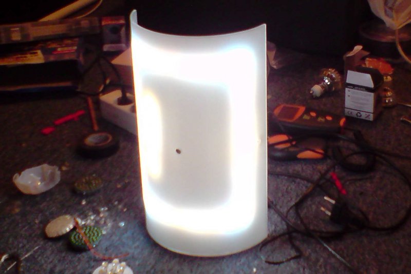

(#) xylacc válasza clyde hozzászólására (») Nov 10, 2010 /
Nekem működik jópár éve ilyen lámpám.
A tapasztalataim csak jók. Nincs vele gond, 100W fényerőt sugároz, fogyaszt 8-9W-ot. Nincs tönkrement táp, nincs fölösleges melegedés, nincs késleltetve kapcsolás, stb.
Tulajdonképpen Tesztnek raktam föl,több mint két éve, hogy meddig bírja ilyen körülmények közt a LED (fürdőszoba, meleg, gőzös milliószor kapcsolgatva, stb...)
Ha gondolod tapasztalatot cserélhetünk...
Egy kép a kezdeti stádiumból...
(#) banyaiakos válasza (Felhasználó 15355) hozzászólására (») Nov 10, 2010 /
Szerintem arra gondolt, hogy egy 100Wattós izzónak megfelelő fényerőt produkál
(#) xylacc válasza (Felhasználó 15355) hozzászólására (») Nov 10, 2010 /
IGEN!
"Aláteszek egy jobb minőségű napelemet, és az a 15%-os hatásfokával 15W-ot lead!" (értelmiségi ismerős ötlete)
Isten király!
De úgy látom valaki gondolkodik is!
Köszönet banyaiakosnak.
Kiegészítés:
Tehát egy 100W-os normál fényforrás (izzószálas, nem halogén) fényerejének megfelelő fényteljesítményt ad le a mérések alapján.
