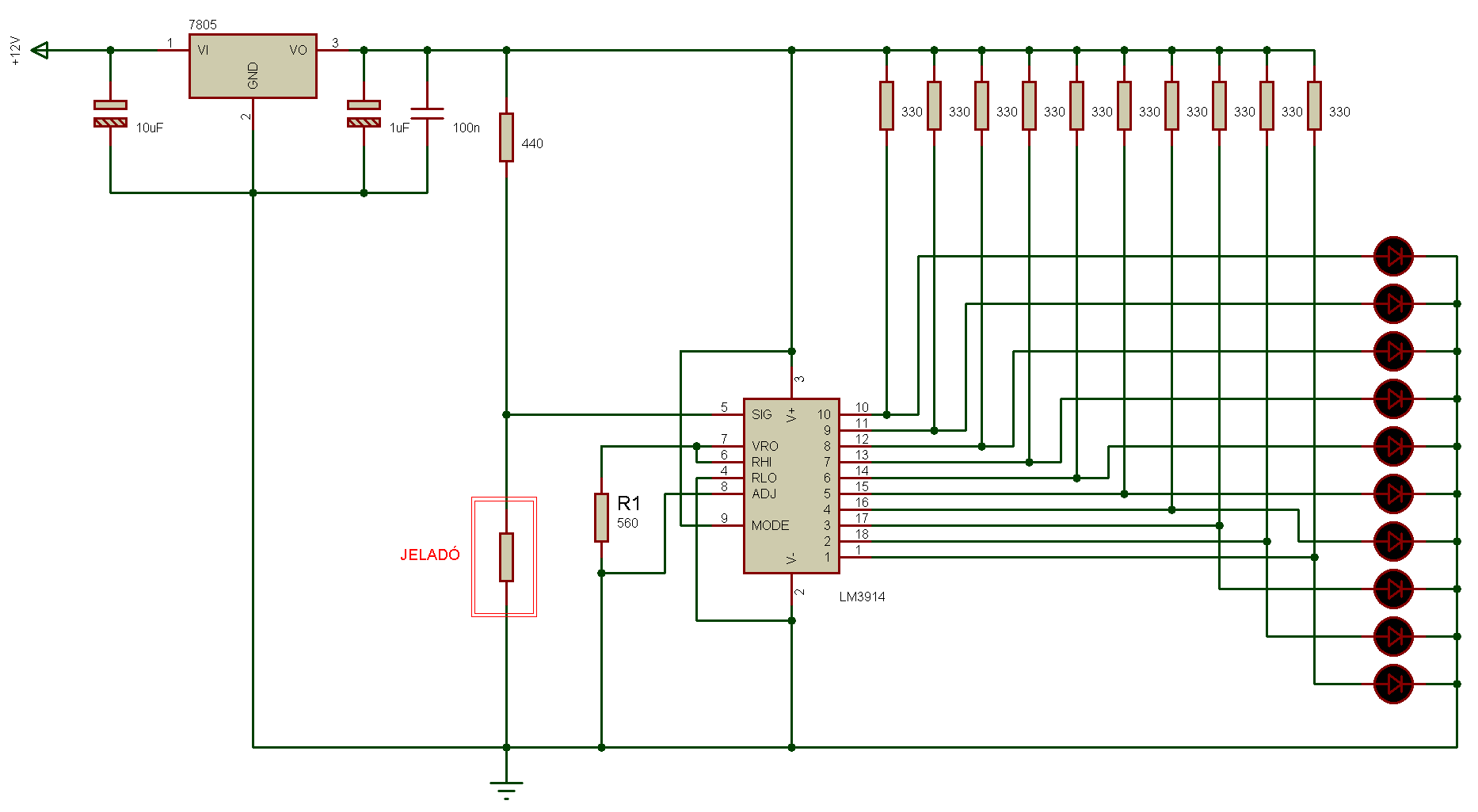

Szeretnrk egy ledes olajnyomas merot kocsimba .Egy LM3914-es led meghajtot hasznalva , a maximalis nyomasnal tiz led vilagitana.
Csak nem tudom hogy csinaljam meg az IC vezerlest az olajszondatol. Az olajszonda ellenallasa 150 ohm es a nyomas fuggvenyeben csokken.

(#) nero73 hozzászólása Feb 6, 2008 /
Elkeszitettem a kepen megadott aromkort ,csak a gondom az hogy ahogy no az olajnyomas a szonda ellenallasa lecsokken nullara es az IC altal kiadott feszultseg csokken , es az ledek nagyobb nyomasra kialszanak nem meggyulladnak. Ha valaki tudna segiteni .Elore is koszi!
(#) kobold válasza nero73 hozzászólására (») Feb 6, 2008 /
Lehet variálni műveleti erősítővel, de a csatolt rajz ezt mellőzi. A megszokotthoz képest fordítva vannak bekötve a ledek, és az LM3914-es nyitott kollektoros kimenetei nem tápot adnak majd nekik, hanem elveszik tőlük. Így ellentétesen működik az egész, a te alkalmazásodhoz viszont jó lehet. Annyi hátulütője van, hogy minden kimenetre kell egy 330 ... 470 Ohm-os felhúzó ellenállás (ezeken át hajtódnak meg a ledek), és pont a nyugalmi áramfelvétel lesz a legnagyobb (ha nincs olajnyomás, akkor kb. 300 mA), de ha gyújtásra van kötve a táp bemenet, akkor ez végül is nem számít. Ez az áramfelvétel csökkenthető, ha a felhúzó ellenállások értékét növeled, csak akkor halványabbak lesznek a ledek is.
Szimulátorban jól működött, de ha a legalsó led parázslik olajnyomás nélkül, az 560 Ohm-os ellenállás értékét csökkenteni kell (óvatosan).
Nulla nyomásnál minden led kikapcsol, a nyomás növekedése pedig a fordított mód miatt fentről lefelé haladva gyújtja ki őket.
A jeladó előtti 440 Ohm egy 330 és egy 100 Ohm-os ellenállásból összehozható, a szórásokat kihasználva.
Koszi a szepen Kobold ,csak egy kerdesem volna meg ,
ha osszekotom a jelet amit a aLM 358-as ad a tapfesultseggel , a 3914-es kap rendes vezerlest.

A szonda ellenallasa nyugalmi allapotban 150 ohm , ahogy no a nyomas az ellenallas ugy csokken egesz 0-ig
Igen, a jeladó a szonda Csak azért írtam jeladót, mert nekem a szonda az űr- és tengerkutatást juttatja eszembe...
Az LM358-at nem tudom, miért kérdezted, az én kapcsolásomhoz nem kell. Az úgy komplett, ahogy lerajzoltam.
Koszi ! Utolag rajottem csak nagyon gyorsan atfutottam rajta es meg ra voltam hangolva az elozo kapcsolasi rajzra
(#) nero73 hozzászólása Feb 9, 2008 /
Megepitettem a ledes olajnyomas merot es szuperul mukodik. Koszi szepen mindenkinek a segitseget
